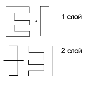

Всё понял, только как вставлять замыкающие пластины? Они тонкие прямоугольные, да?
Нарисуйсте чтоли схематически пожалуйста :)
Вот так. Слои чередуй между собой.
Это называется сборкой внахлёст или вперекрышку.

Всем спасибо, собрал... А если что-то не так, то что будет? :)
включай через лампу и ничего страшного не будет, если "криво" собрал то трансформатор будет громко "материться".
