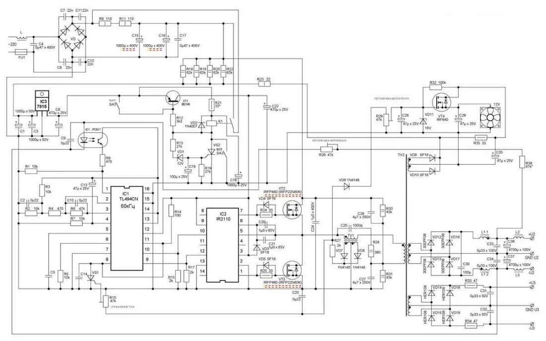

Где-то так, примерно...
Простенький блок питания для усилителя на 400 Вт
Используются сердечники от ТВС

Спасаба интересный вариант. А в каких перелах регулировна напряжения

Оригинально защита по перегрузу сделана, а от "сквозняка"
нет ничего.
Зачем грузить начинающего. Пусть соберет блок питания на обычном трансе. С импульсной техникой лучше ознакомиться на низких напряжениях. Сразу на 220 опасно, еще замкнут ключи и квартиру спалит.
