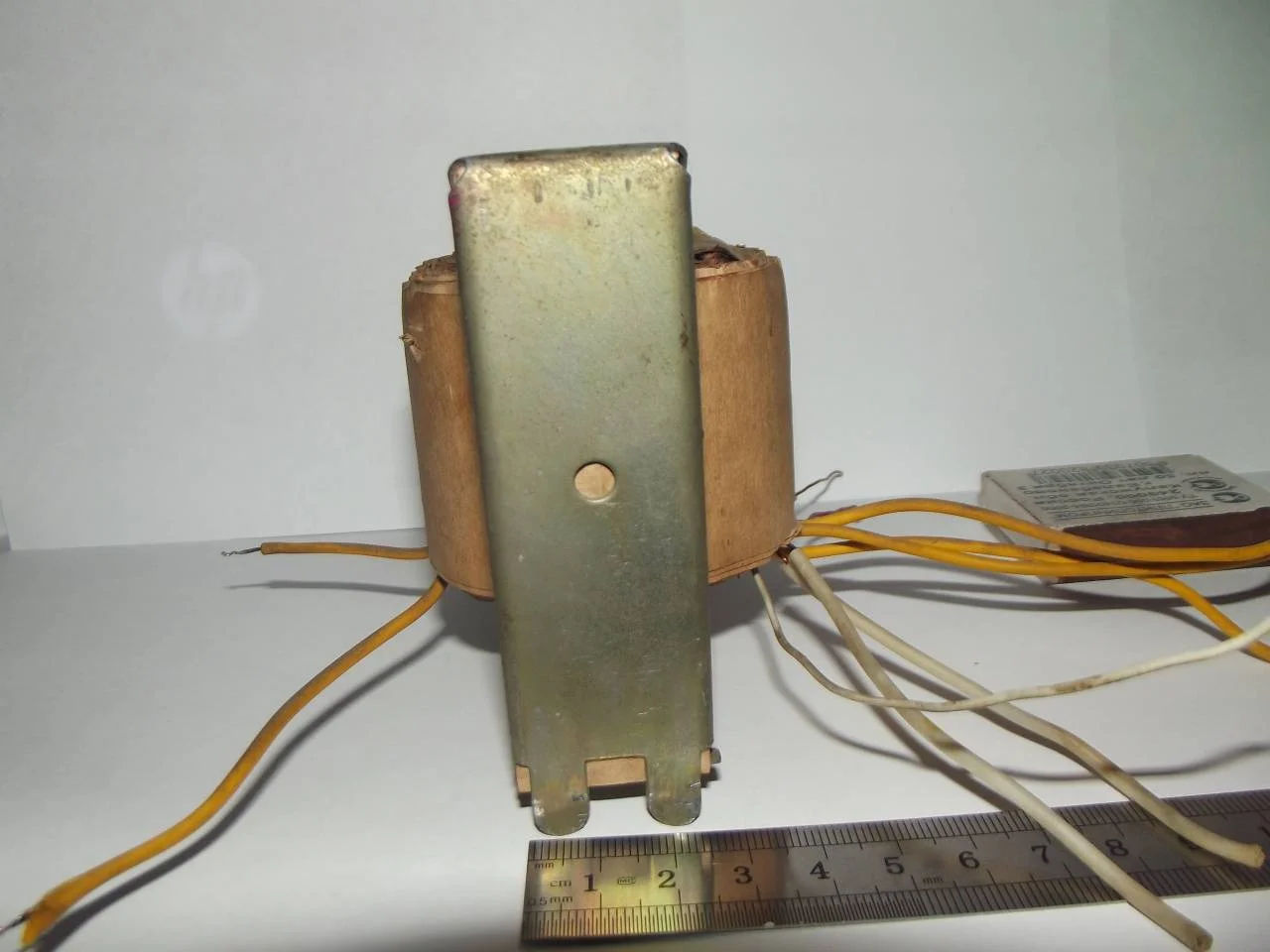

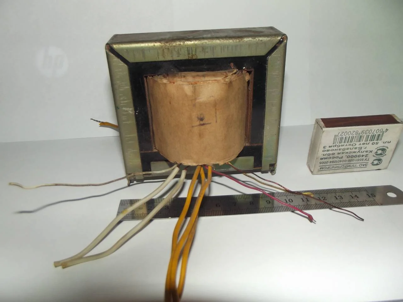

Всем привет! Ести два трансформатора из телевизора "Юнность 406" не подскажите на сколько они Вт
    113.8 KB · Просмотры: 176
    176.7 KB · Просмотры: 166
    148.7 KB · Просмотры: 150
Поменьше который по моему ТВК, а побольше, с двумя обмотками силовой ватт на 40...50
ТВК на 10-15 Вт.
