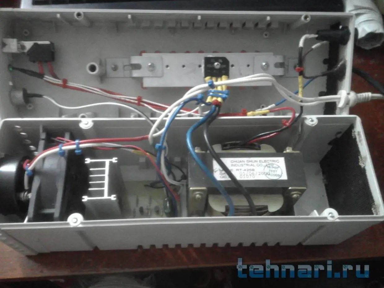

Купил сегодня за 600 рублей 2 бесперебойника UPS. Один BNT-800AP и второй BNT-600AP с трансформаторами RT-8000BH и RT-7000BH. Технические характеристики можете сказать этих трансформаторов, в недрах интернета толком ничего нет. Спасибо Можно ли его использовать для зарядного устройства по схеме DTS http://www.tehnari.ru/f119/t75750/
Я в своей зарядке тоже использовал трансформатор от бесперебойника.
Ну вообщем и корпус и некоторые детали:nasos:

Кстати схема аналогичная работает без проблем
Удачи, корпус просторный много можно запихнуть.

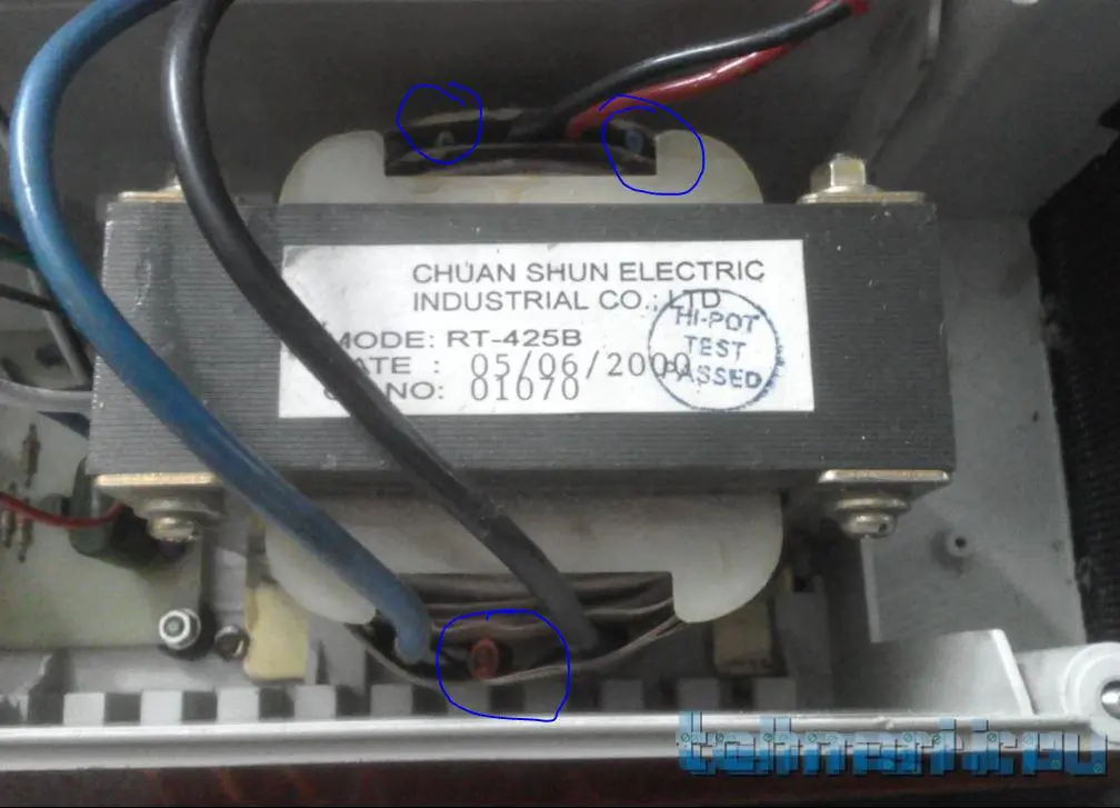

Гыыы! Китай-ся "обезопасились" - смотрим обведенное на фото
Ватт по 200-250, у меня с 800VA бесперебойника торик 200 ватт в проге не вытянул чуть-чуть! Померяй толщину набора Ш пластин, 3,5см- примерно 100ватт, соединял два таких транса, набор вышел 6,5- 220 ватт прога считанула.
8 см намерил
Да они там как близнецы, зуб 3см, окно 1,5, высота окна 5,5, пришел к выводу, что транс там раза в три меньше чем мощность на лейбле. Для зарядника пойдет и без перемотки, он и в блоке этим тока и занимается, что заряжает аккумулятор, а при работе в обратку, на 3-5 минут транса и на 600ватт нагрузки хватит, пока нагреется, там и аккумулятор сядет.

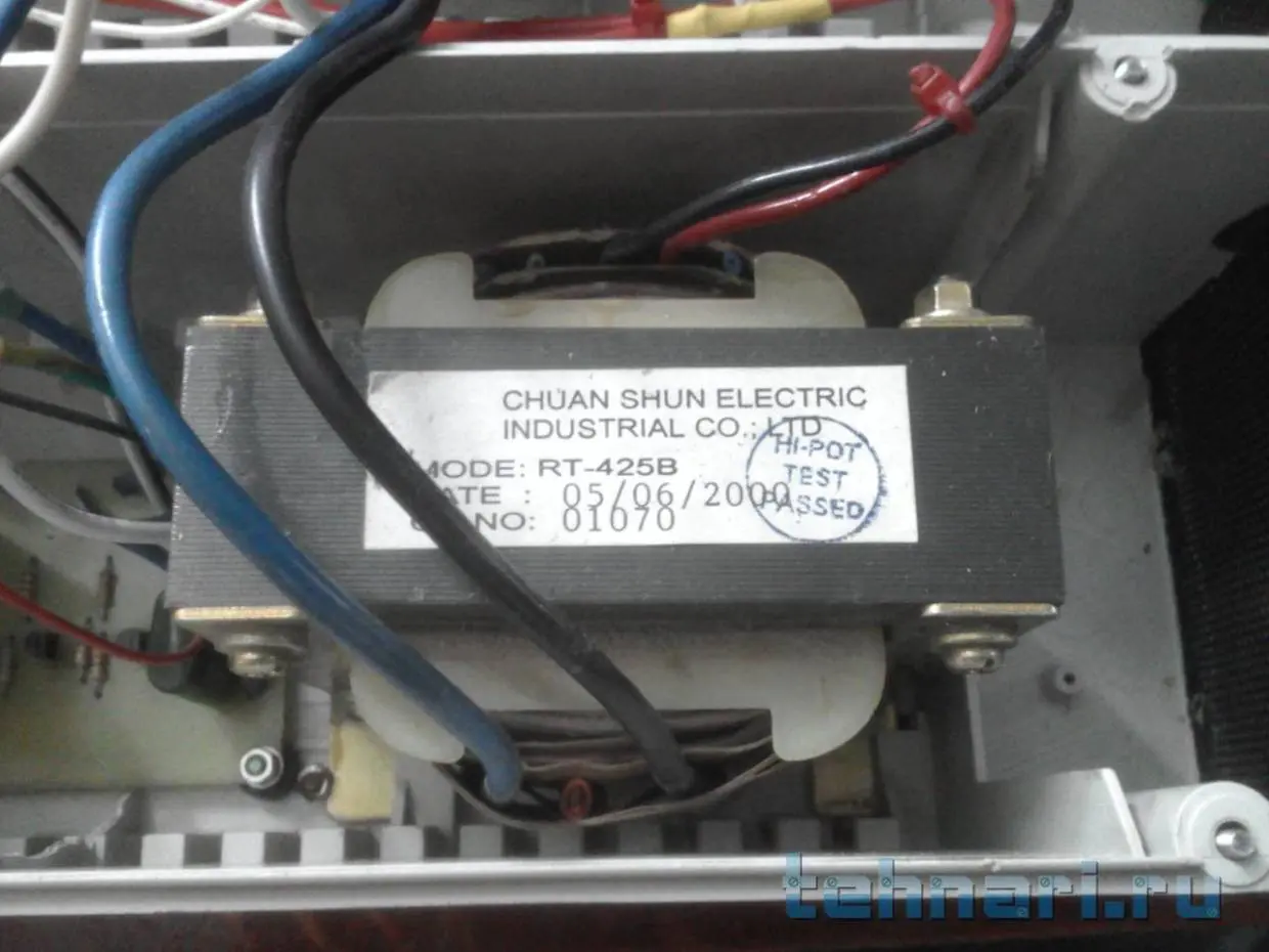

вот прога выдала
    1.7 KB · Просмотры: 730
Нормально, если на выходе снимать 12-14 вольт, то ток примерно будет равен около 20 Ампер что ли по закону Ома? И его хватит с лихвой для зарядного устройства
Там первичка дохлая, а две 12 вольтовые вторички нормуль, под 2мм провод...
Вот моща от толщины и зависит, чем толще набор, тем могучей транс!
