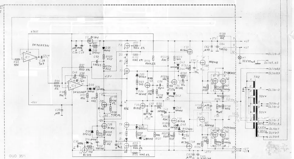

У меня есть плата от трансляционного усилка. Схема вроде как эта http://www.tehnari.ru/attachment.php?attachmentid=193917&stc=1&d=1408003930. Выглядит так http://www.tehnari.ru/attachment.php?attachmentid=193920&stc=1&d=1408004335. Вопрос можно-ли к нему подключить нагрузку без выходного транса? Насколько ОМ и Ватт?

Если это домовушный для матюкальников в каждой квартире - то там на выходе порядка 60 вольт - без трансформатора никак нельзя, ну или что-то мудрить.
Ну как-бы в схеме на выходе с платы усилителя на трансформатор идет 13.5в переменки.А нагрузка 4 первички в параллель я думаю Ом по 10 каждая,так-что наверно можно вместо транса динамик включить.
Детально схему конечно не разглядывал, но думаю 13Вольт всё-таки многовато, чтобы напрямую на обычные динамики подавать.
Видимо это всё должно работать на специальные колонки - типа передвижная матюхальная станция для озвучивания общественных мероприятий.
Конечно если есть ненужный динамик - то можно и включить напрямую. Отпишитесь про результат - может я сильно осторожничаю.
Стесняюсь спросить, а какое напряжение развивает обычный, бытовой усилитель, мощностью, эдак, Ватт 70 - 80 ? :tehnari_ru_203:
Небыло у меня такого никогда - незнаюшки tehno014. Просвещайте тогда koresch
Хотя если взять 50% от питания усилка в 30 вольт то вполне может и быть 13 вольт на выходе к динамикам. Как-то сразу несообразил-ссс :kapitul:
Вот и я думаю что можно.Еще вольт до 35 в плече поднять,как думаете на 4 Ом сабвуфер пойдет?Смущает отсутствие регулировок нуля и тока покоя,а резисторы на схеме стоят с точностью 1-2%
Вот более крупная схема в архиве.И поменять выходные транзисторы на TOSHIBA
Вот потому и стоят резисторы с высокой точностью.
А попробовать и послушать ?
На данный момент он раскурочен и этот корпус мне не нужен.Использовать буду другой транс,радиатор,транзисторы.Хочу снять только плату.Вот и спрашиваю стоит-ли?

Оставьте как есть. Сломать легко, а вот сделать... Отключите выходной трансформатор и сделайте выход на АС, этого будет достаточно.
