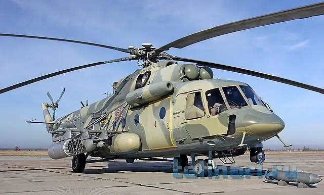

В данной теме речь пойдет о изготовлении масштабной модели (1:72) транспортно-штурмового вертолета Ми-8АМТШ, выпускаемого У-УАЗ. Модель предназначена для музея завода, но поскольку ее изготовление влечет очень большие изменения в конструкции фюзеляжа от предлагаемой базовой модели "из коробки", то я решил посвятить данной конверсии отдельную тему.
    82.6 KB · Просмотры: 353

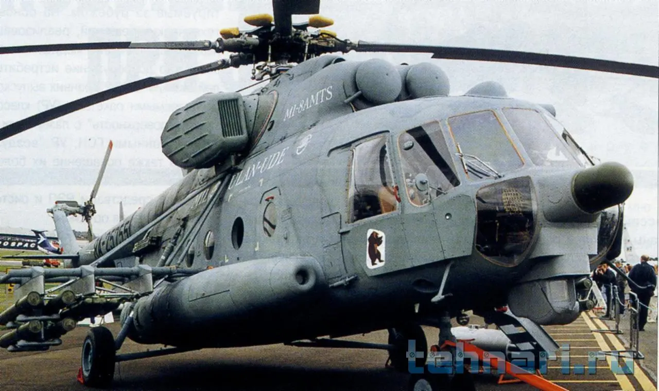

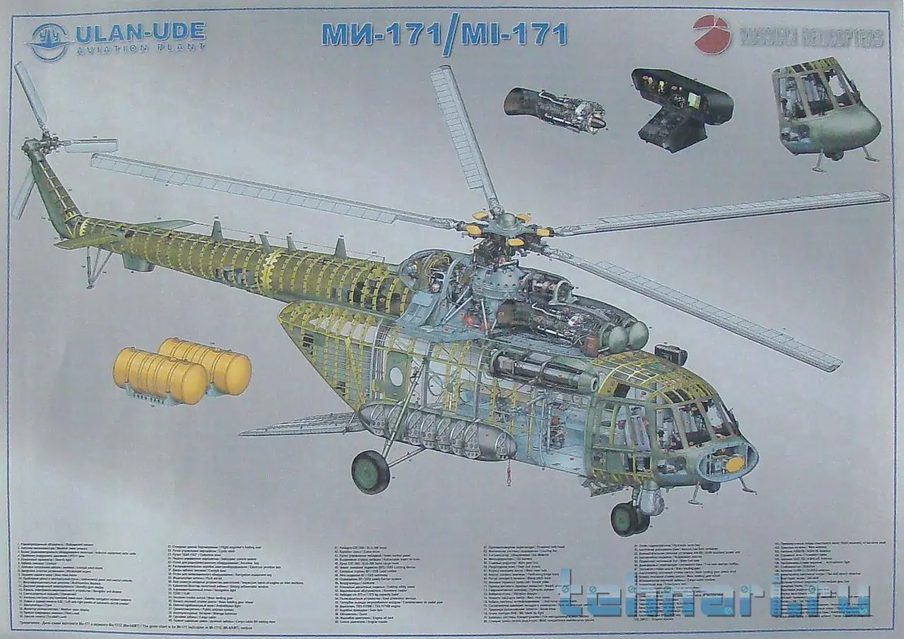

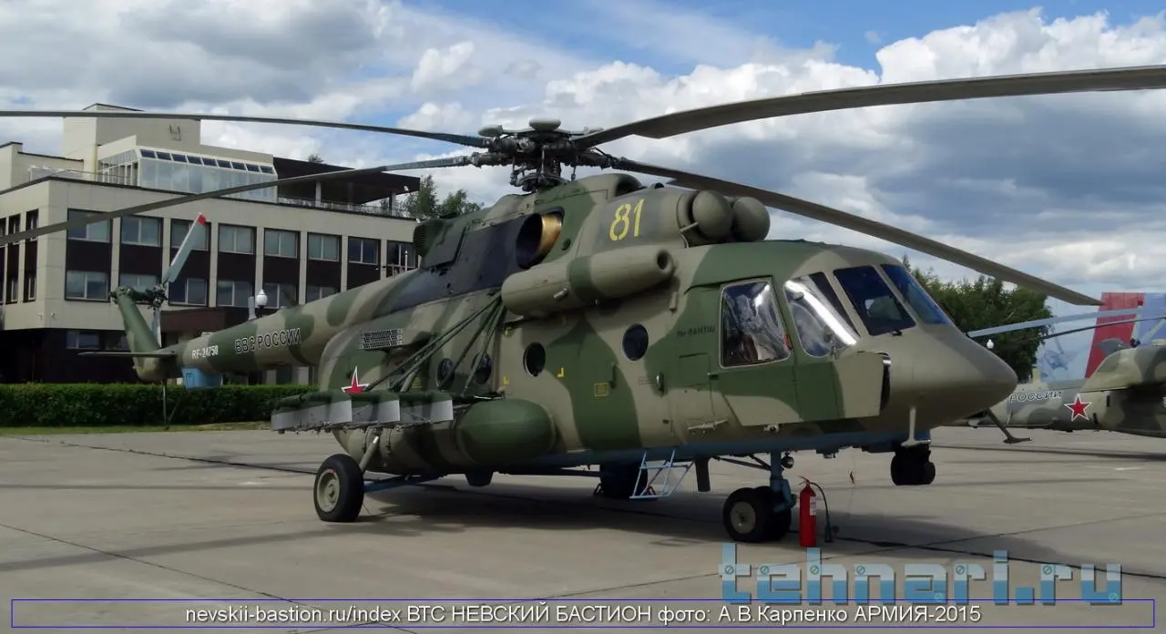

Военно-транспортный вариант вертолетов типа Ми-8/17 на данный момент продолжает оставаться одним из наиболее эксплуатируемых вертолетов в своем классе. Данные вертолеты были созданы с учетом всестороннего анализа богатого опыта использования отечественной вертолетной техники в боевых действиях в разных горячих точках планеты. Высокие летно-технические характеристики и универсальность сделали данный вертолет одним из самых популярных в мире среди вертолетов российского производства. На вооружение российской армии сегодня поступают транспортно-штурмовые вертолеты Ми-8АМТШ и Ми-8АМТШ-В.
Вертолеты данных типов производятся на мощностях Улан-Удэнского авиазавода.
Вертолеты Ми-8АМТШ (экспортное обозначение Ми-171Ш) предназначены для транспортировки личного состава, а также различных грузов внутри кабины и на внешней подвеске. Они могут применяться, в том числе, и для проведения спасательных операций, а также нести на себе различное вооружение.
Вертолет был разработан на базе многоцелевого вертолета Ми-8АМТ на Улан-Удэнском авиационном заводе и в процессе разработки имел несколько модификаций, отличных друг от друга по внешнему виду и составу оборудования и вооружения.Неофициальная кличка данной машины «Терминатор», под этим обозначением вертолет демонстрировался в 1999 году в Великобритании на авиасалоне Фарнборо. На вооружение ВВС России вертолет был принят в 2009 году. Внешний вид данной машины показан на крайних фото.

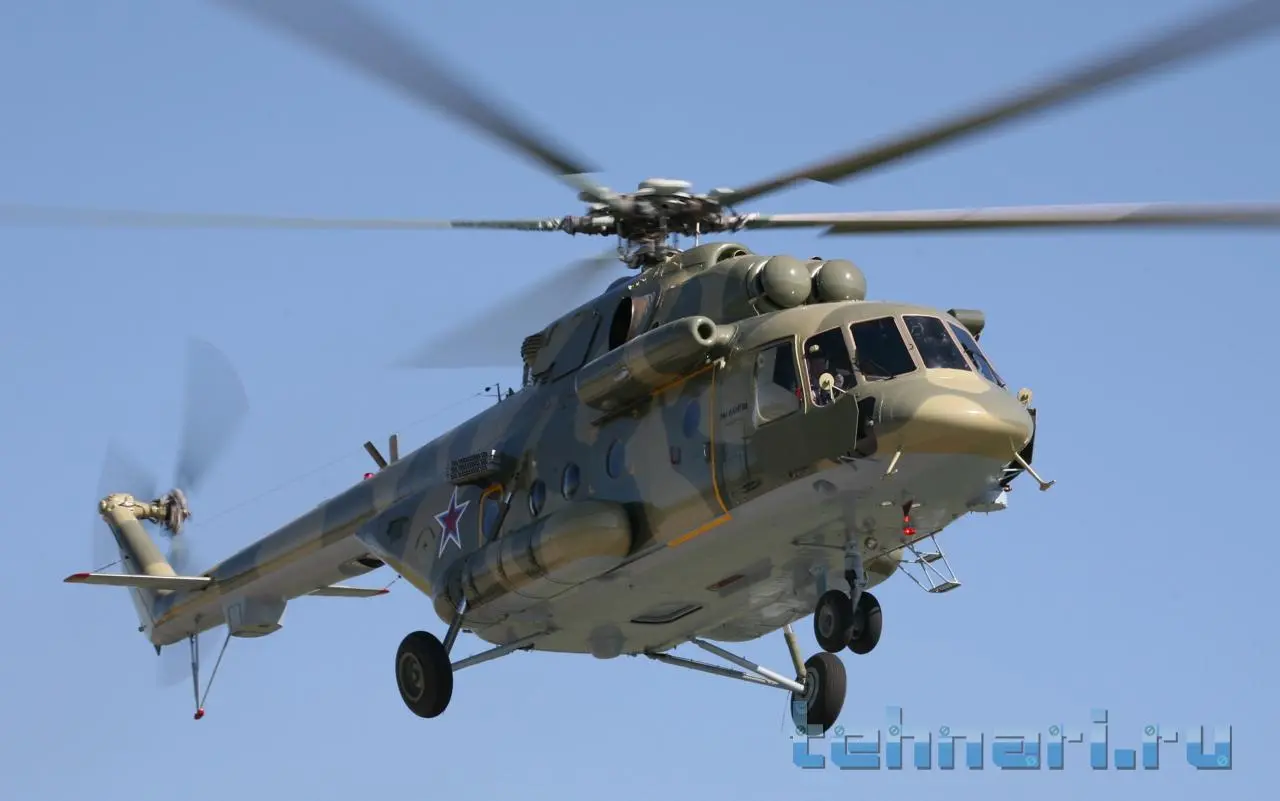

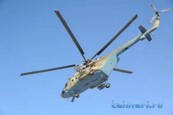

Данный вертолет сохранил хорошие десантно-высадочные возможности. Опыт современных локальных конфликтов и войн показывает, что у вертолета очень мало времени, всего несколько десятков секунд на высадку десанта. После этого машину могут легко сбить, даже, несмотря на очень хорошее бронирование. Для того чтобы уменьшить время высадки десанта, вертолеты Ми-8АМТШ получили сдвижные двери, которые открываются с двух бортов, а также автоматическую рампу, которая заменила собой механические створки. Главным же отличием машины стала возможность совершать ночные полеты. Полеты в очках ночного видения для российских вертолетчиков вещь достаточно новая. Именно их использование позволяет обеспечить ночное применение вертолета Ми-8АМТШ.

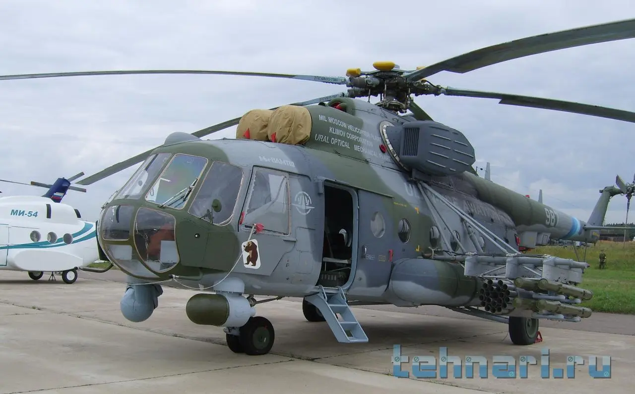

При необходимости на вертолет можно установить комплекс управляемого вооружения, который будет аналогичен вертолету Ми-24. Помимо этого вертолет получил усиленную бронезащиту (облегченная металлокерамическая броня), а также новую авионику. Новый комплекс авионики вертолета помимо прочего включает в себя метеорадар, очки ночного видения пилота, аппаратуру спутниковой навигации и инфракрасную аппаратуру. Комплекс обороны вертолета Ми-8АМТШ включает в себя систему отстрела ловушек АСО-2В и экранно-выхлопные устройства.
Вооружение вертолета может размещаться на 4-6 балочных держателях, расположенных по бокам фюзеляжа. В номенклатуру бортового вооружения машины согласно официальному сайту холдинга «Вертолетов России» входят до 4-х блоков Б8В20-А с 80-мм неуправляемыми ракетами С-8, а также до двух пушечных контейнеров с 23-мм скорострельными пушками ГШ-23Л, а также двух 7,62-мм пулеметов ПКТ в носовой и кормовой установках. В десантном отсеке вертолета имеется 6 шкворневых установок для крепления стрелкового оружия десантников.
Вертолет Ми-8АМТШ отличается наличием дополнительного бронирования, которое защищает членов экипажа. Броней были прикрыты днище и передняя часть пилотской кабины. Имеется бронеплита между кабиной и грузовым отсеком, также бронеплита установлена в грузовом отсеке под местом стрелка. Экипаж вертолета состоит из 3-х человек: командира экипажа, летчика-штурмана и бортового техника. При эвакуации пострадавших и проведении различных спасательных работ на борту вертолета могут присутствовать медицинский работник(и), спасатель(и).

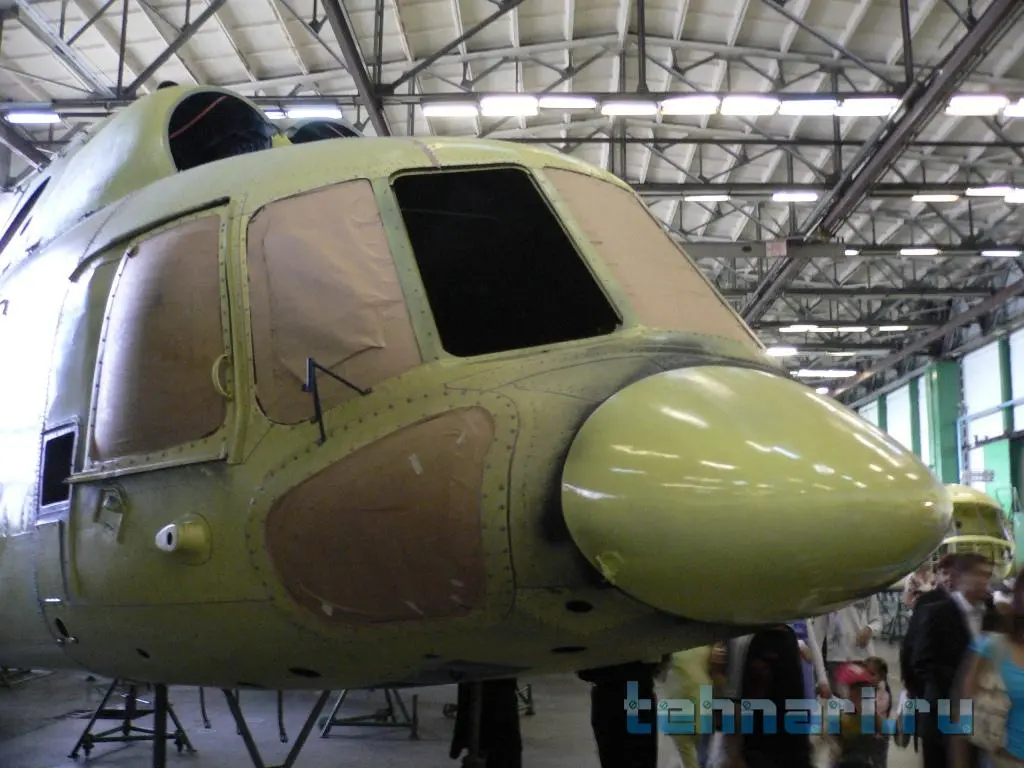

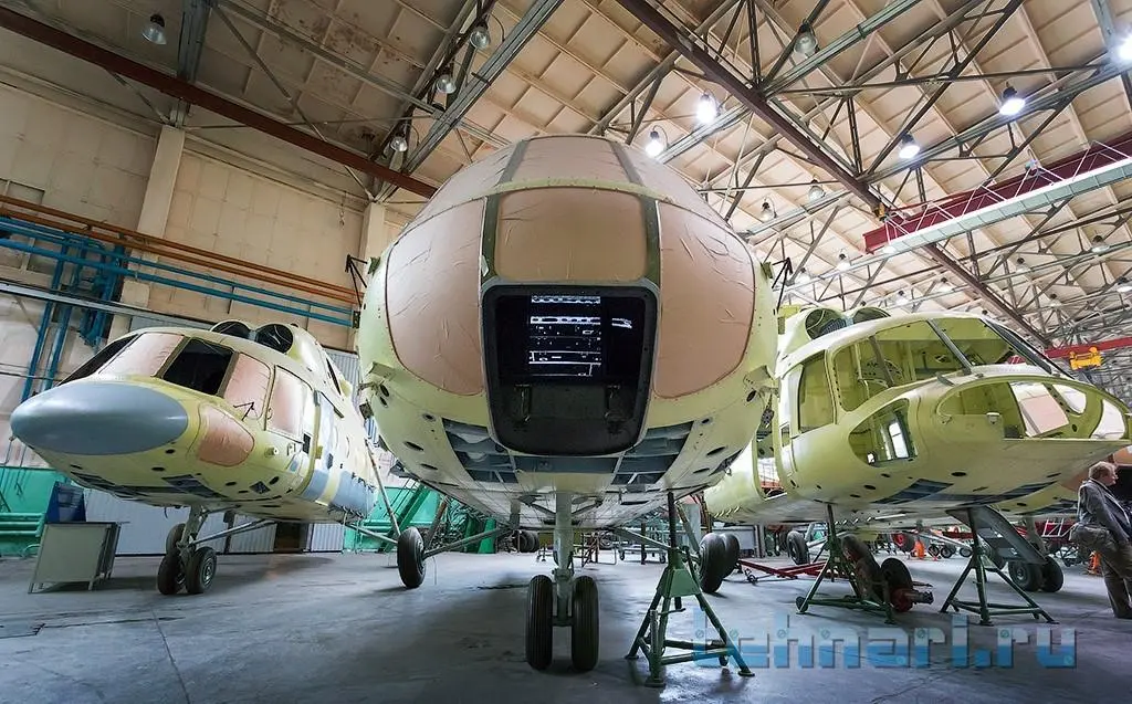

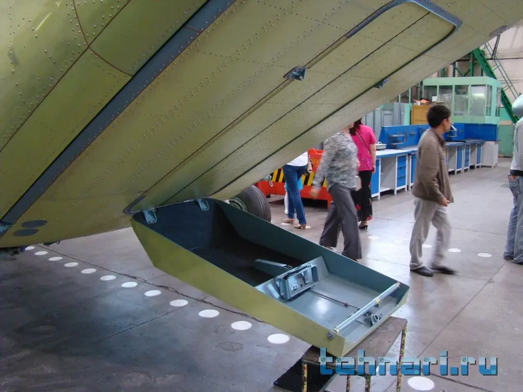

Хорошая машина, сам правда на ней не летал, но ребята хвалят

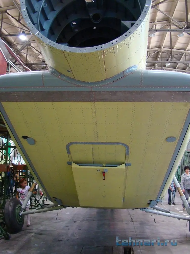

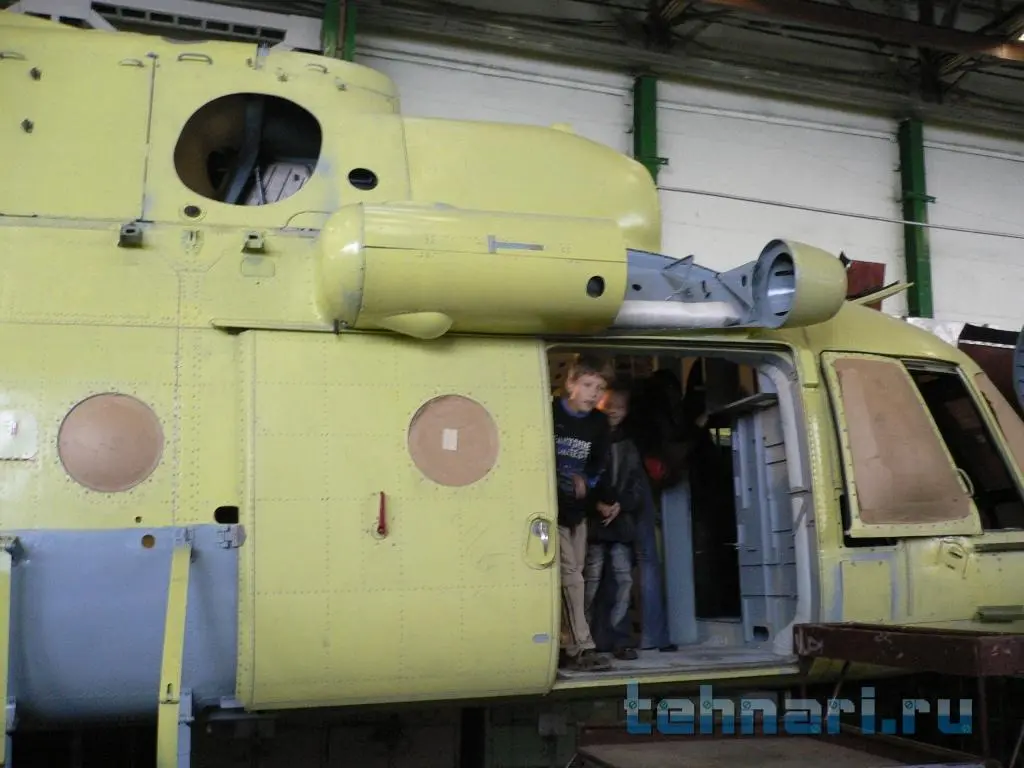

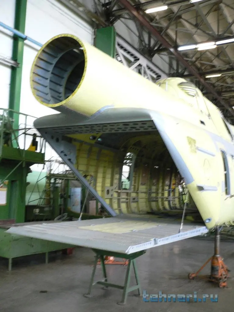

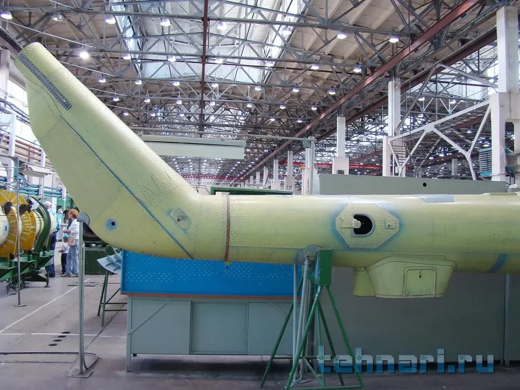

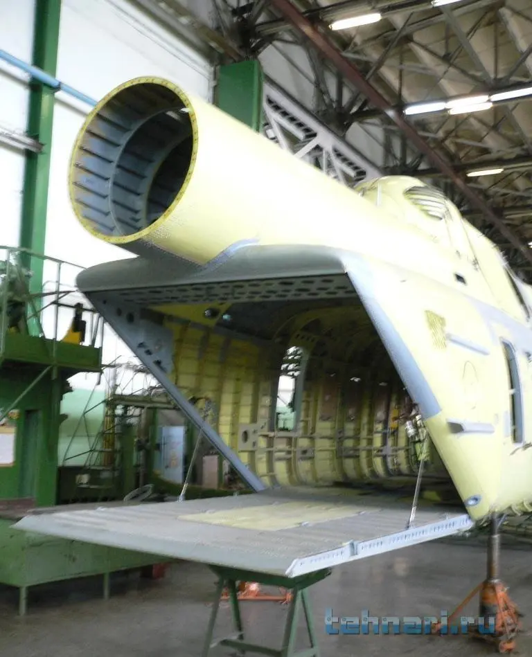

В сборочном цехе завода.

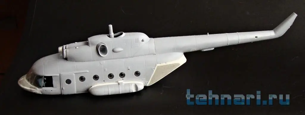

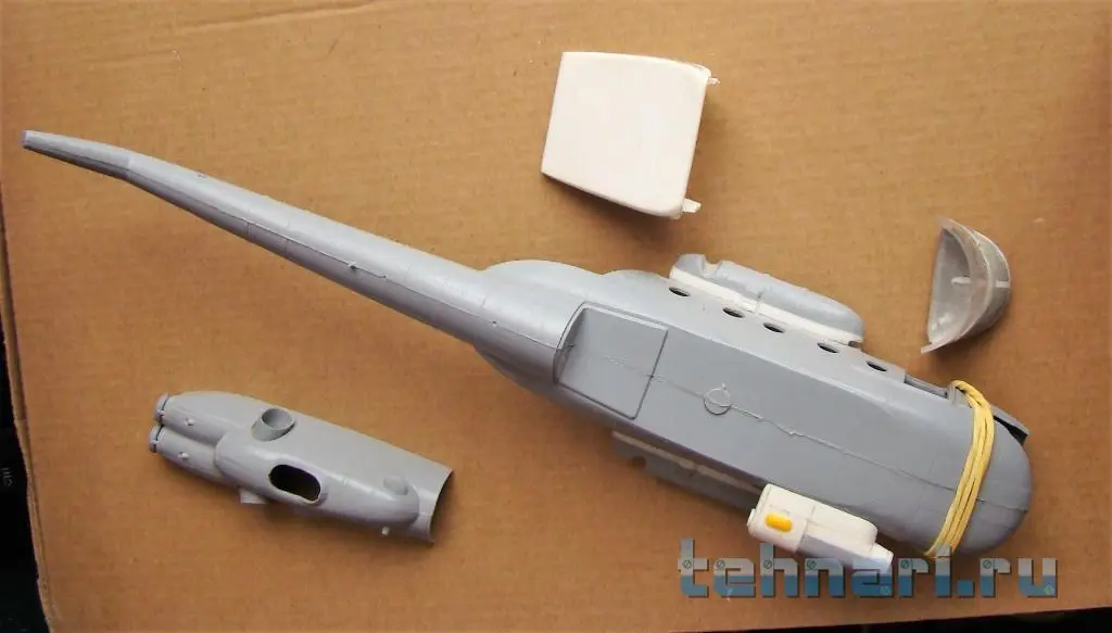

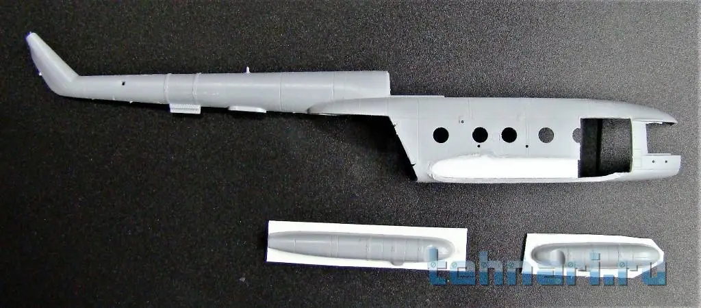

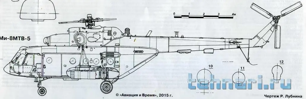

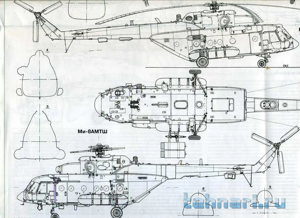

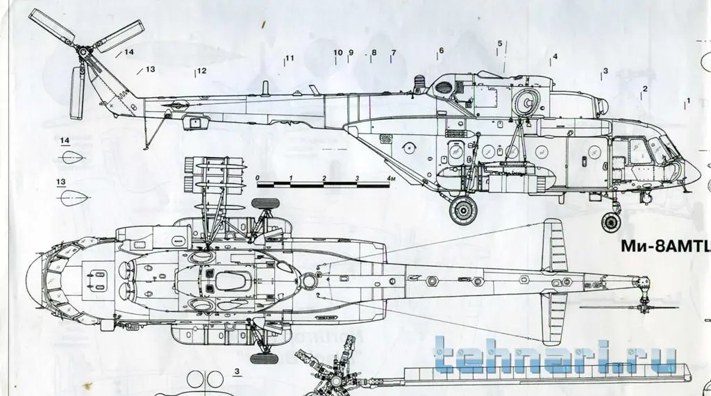

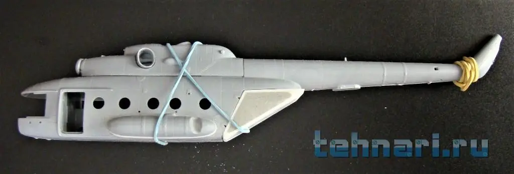

В сети собран необходимый для работы материал, дополнен фото из личного архива, скопированы чертежи из журнала "Авиация и Время".

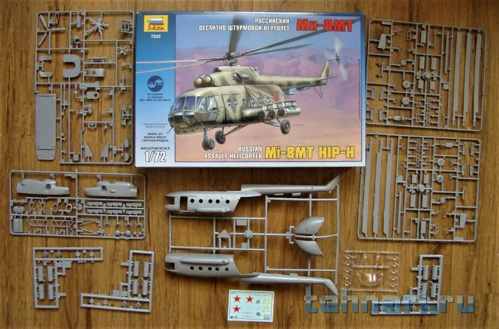

За основу для конверсии взята модель вертолета Ми-8МТ модельной фирмы "Звезда".
Произведено вычленение элементов фюзеляжа из литниковых рамок и произведена предварительная сборка фюзеляжа при помощи резинок.

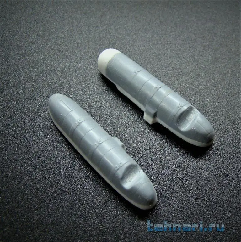

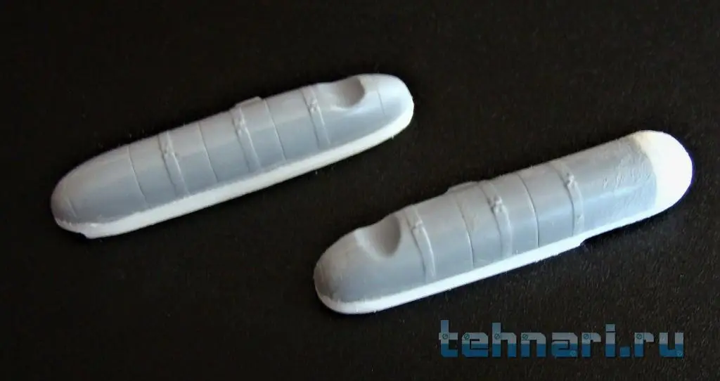

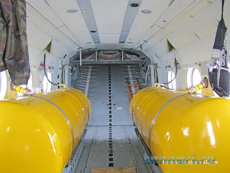

В перегоночном варианте используются не только баки внутри грузовой кабины, но и на балочных держателях. При транспортных перевозках также могут применяться два дополнительных внешних (верхних) 900 литровых топливных бака.
Внутри салона в перегоночном варианте можно разместить до 4-х баков (по бокам один над другим на специальной раме).
Основными двигателями до сих пор являются ТВ3-117 (модификаций "В").
Рампа хороша для быстрой выгрузки десанта, но для погрузки груза удобнее створки, по требованию заказчика на АМТ делают или рампу или створки.

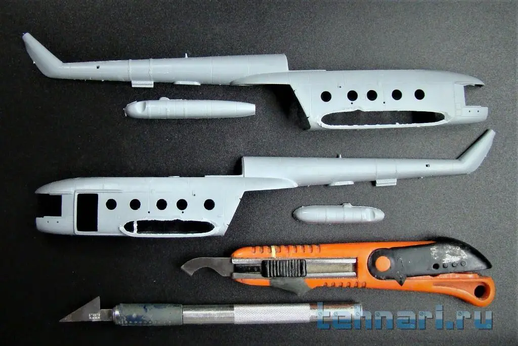

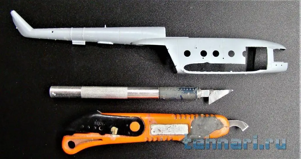

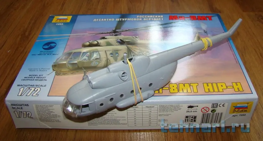

А теперь за работу по приведению модели "из коробки" к требованиям чертежа Ми-8АМТШ.

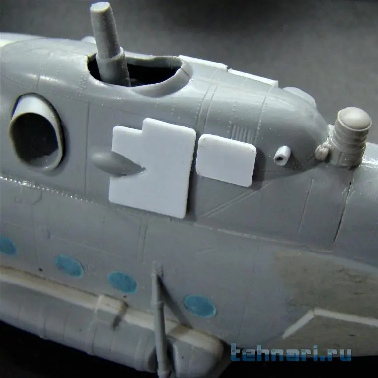

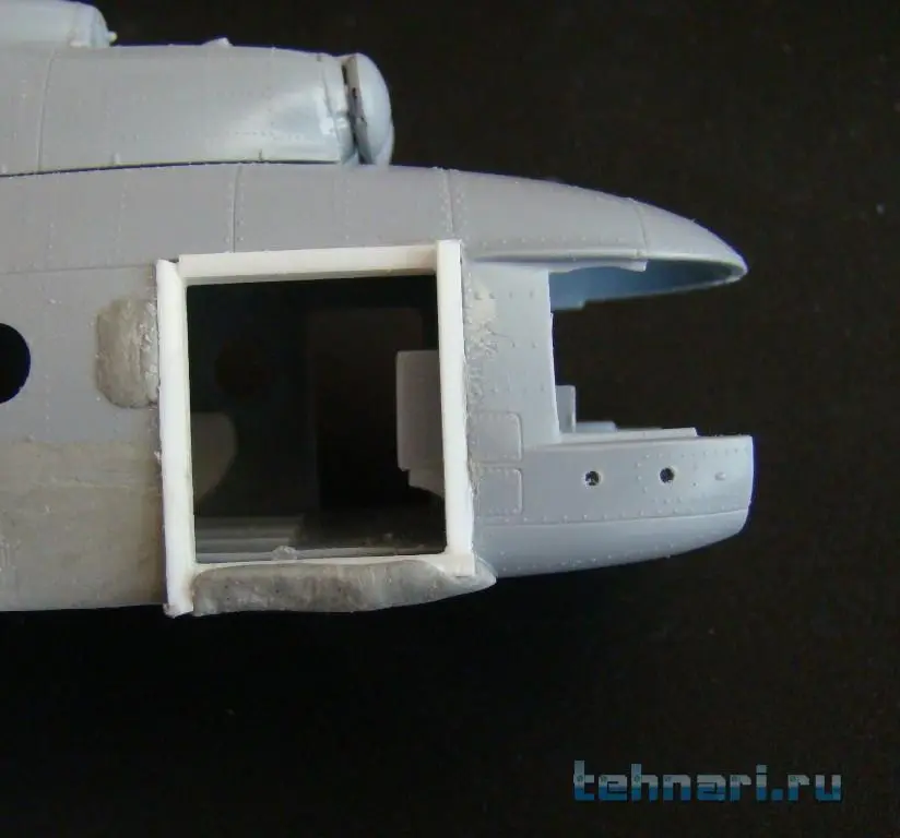

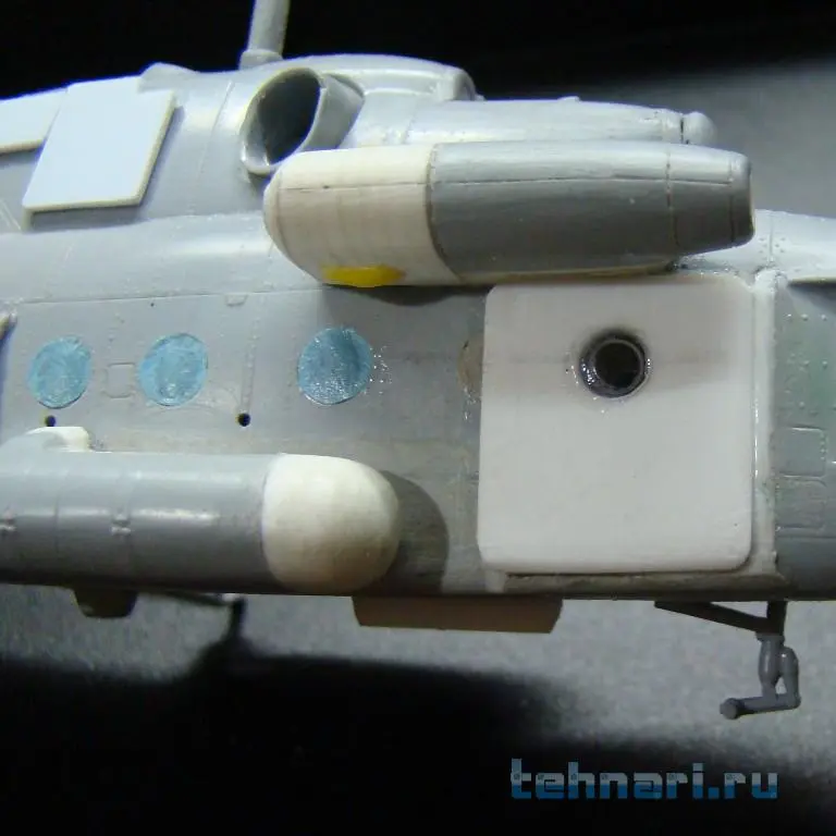

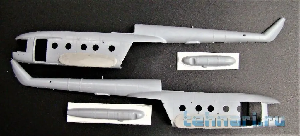

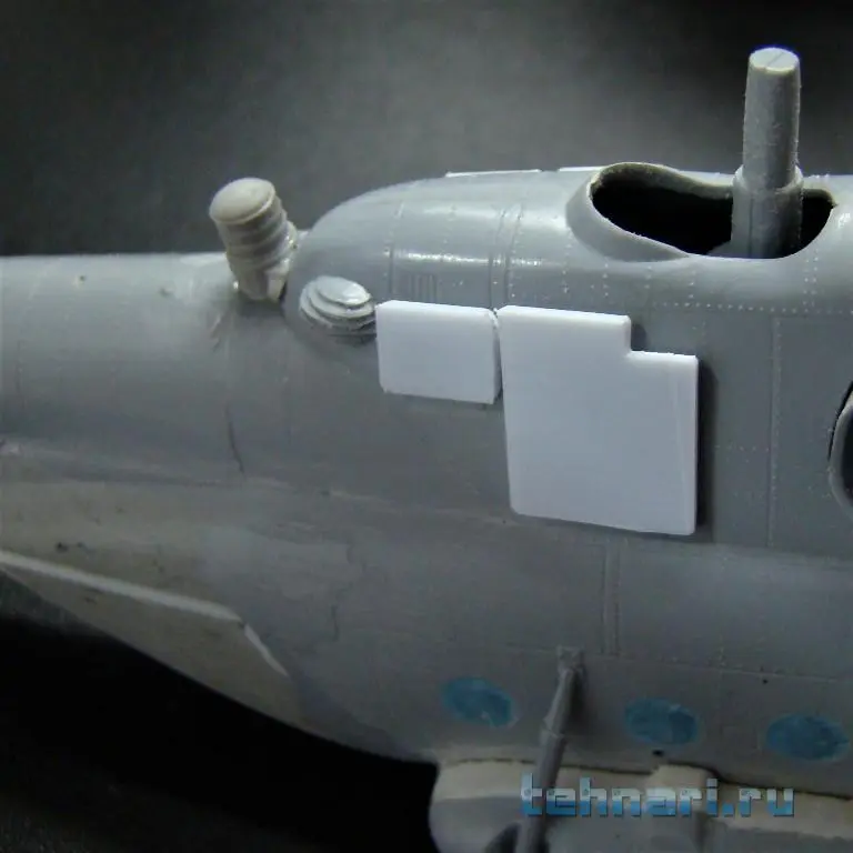

На данной модификации вертолета установлены бортовые топливные баки большей емкости, поэтому для начала при помощи резака и микропилки аккуратно срезаем с половинок фюзеляжа топливные баки и отопитель. При помощи тех же инструментов вырезаем в правом борту новый расширенный дверной проем.
Заклеиваем вставкой из листового пластика вырезанные проемы от баков на обоих половинках фюзеляжа, после сушки выравниваем плоскую поверхность места сопряжения баков с фюзеляжем при помощи "Эпоксилина",а также приклеиваем полоски листового 2мм пластика к отрезанным топливным бакам.
Оформляем полосками листового пластика вновь вырезанный дверной проем.

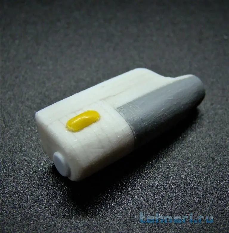

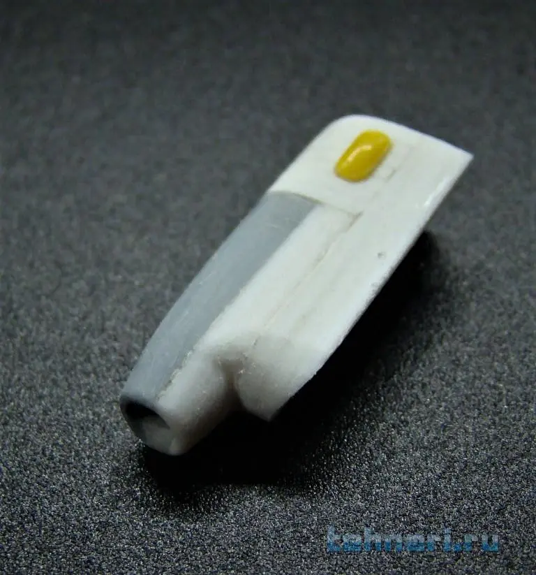

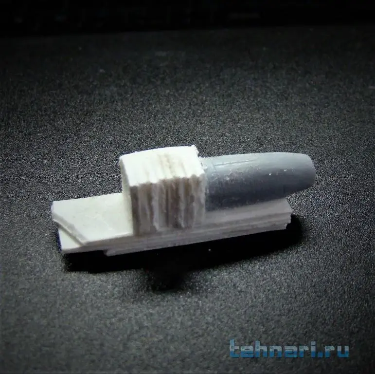

Отрезаем от топливного бака правого борта отопитель и изготавливаем из пластика новый оголовок на правый бак, обрабатываем надфилем и шкуркой поверхности вновь собранных баков увеличенной емкости.
Добавляем к отрезанному отопителю кусочки пластика и руководствуясь чертежом изготавливаем новый отопитель салона.

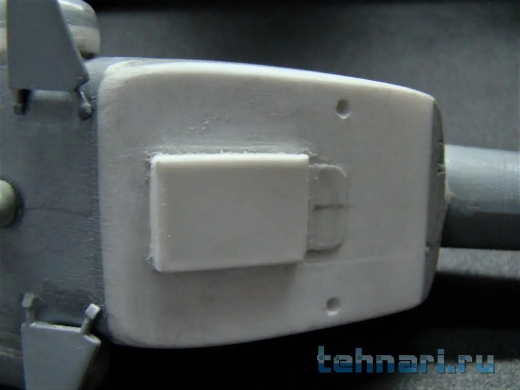

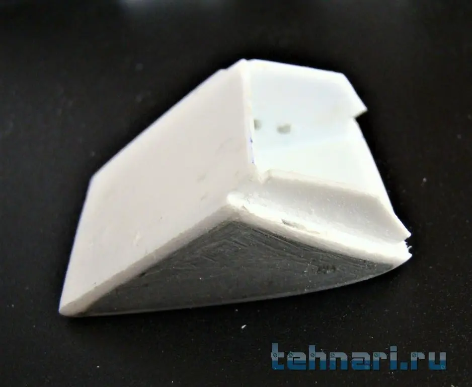

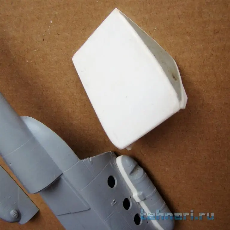

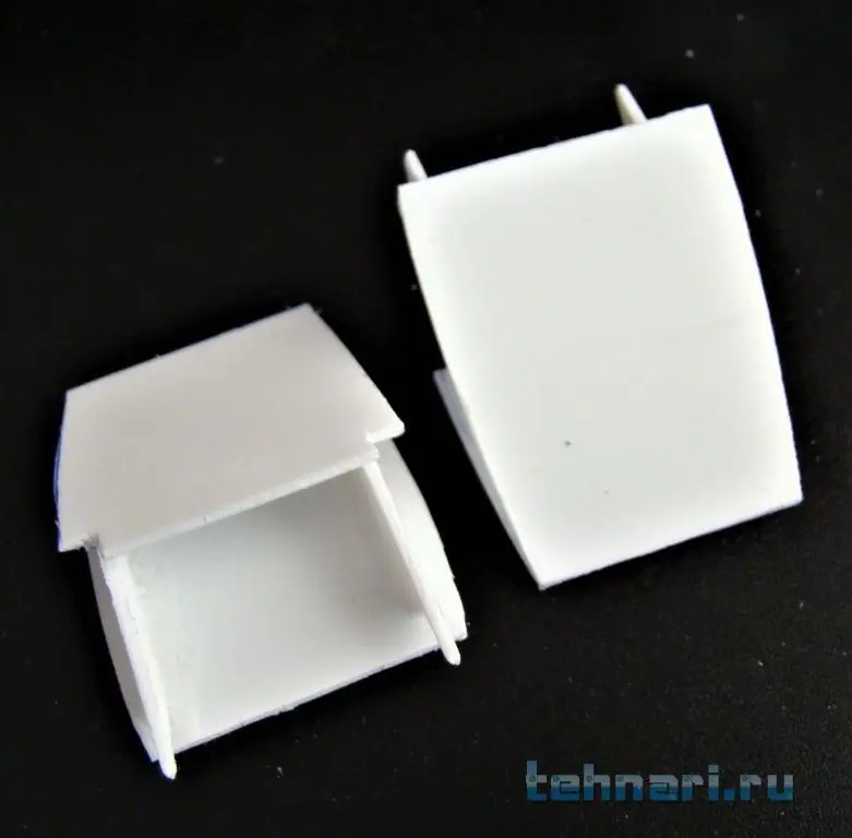

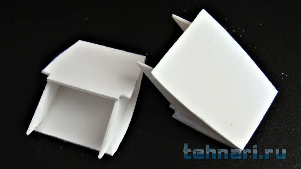

Для изготовления рампы понадобился 1мм листовой пластик, из которого была склеена некая конструкция, которая своими плоскостями сопряжения в дальнейшем прочно приклеится к половинкам собранного фюзеляжа. Криволинейные бортовые поверхности были вылеплены из "Эпоксилина" с последующим зашкуриванием в "0" с фюзеляжем. После склейки останется только вывести при помощи "Эпоксилина" верхнюю заднюю часть фюзеляжа.

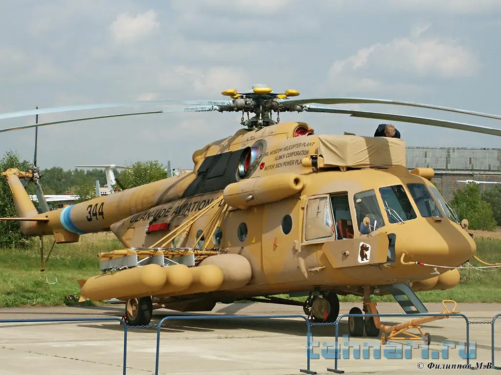

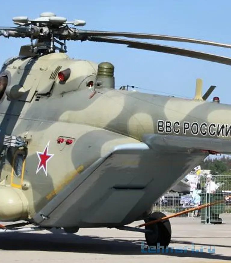

На казанских Ми-8МТВ-5 также устанавливается рампа. Внешне заметно отличаются по "наплывам" и дверному проёму. И, видимо, из-за "наплыва" улан-удинская машина с рампой несколько неустойчива в полёте по направлению.
Ты имеешь в ввиду каплеобразный наплыв над кабиной пилотов. Я думал, что это обтекатель какой-то антенны, а он еще и турбулизатором служит?
    41.8 KB · Просмотры: 670
Нет. "Наплывы" рампы. Они сильно уходят от хвостовой балки и похоже получаются завихрения, возможно, на рулевой винт. Сооветственно, по направлению машина "водит носом". На вертолётах со створками или с рампами от МТВ-5 такого нет.

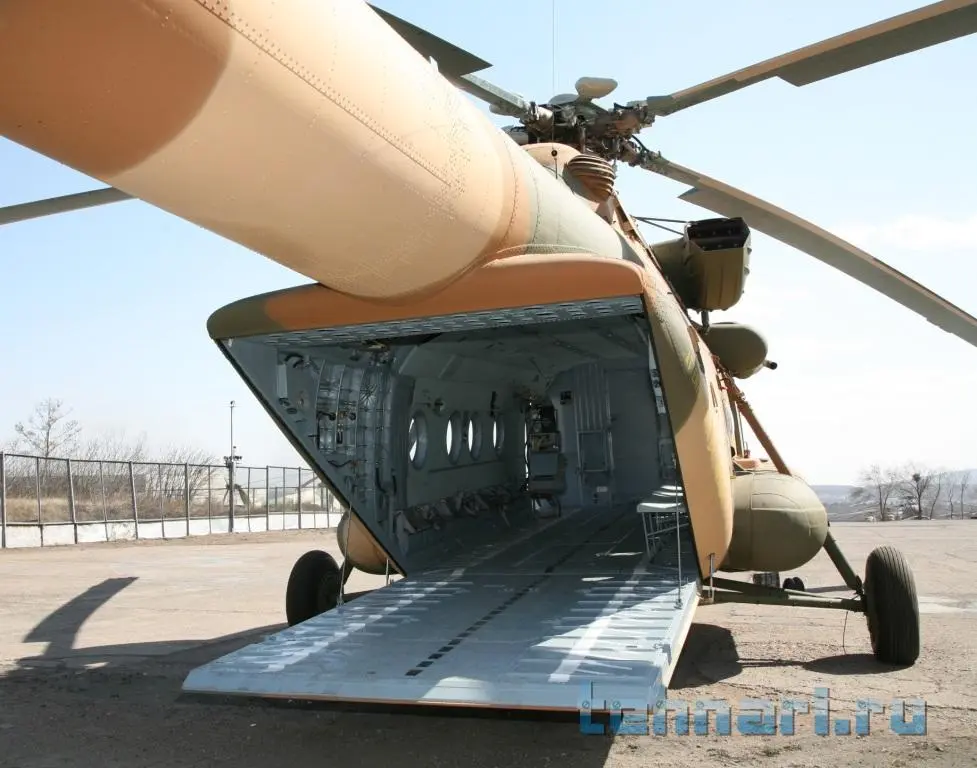

Наверное, не совсем внятно пояснил. Покажу на картинках.
На первом снимке рампа Ми-8МТВ-5. Она ещё называется "аппарель". Видите, она скошена и из-за этого возле балки нет "наплывов"?
На втором рампа Ми-8АМТ, она прямоугольная и у балки образуется два больших "наплыва".

Теперь все понятно.

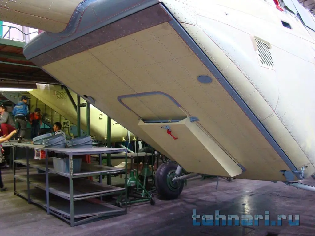

Поясню ещё на картинках, почему при загрузке-выгрузке чаще удобнее створки. Рампа (аппарель) мешает подъехать мини-погрузчику или автомобилю сразу к грузовой кабине. Поэтому сначала выгружают на рампу, потом вручную подтаскивают в кабину или обратно.

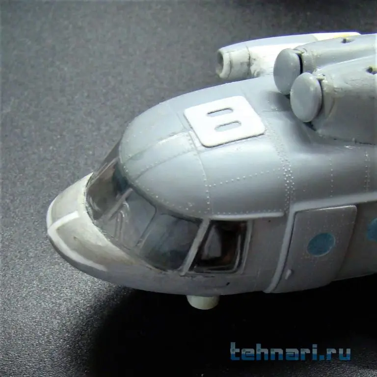

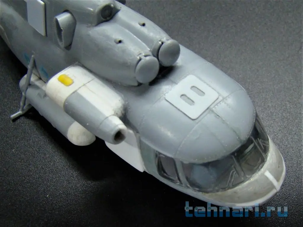

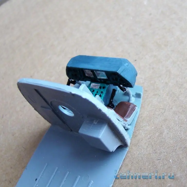

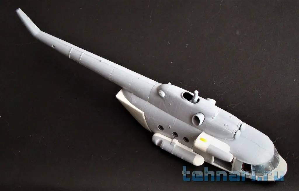

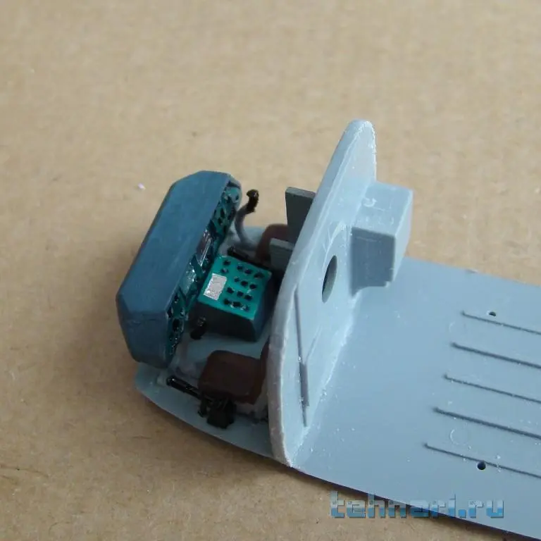

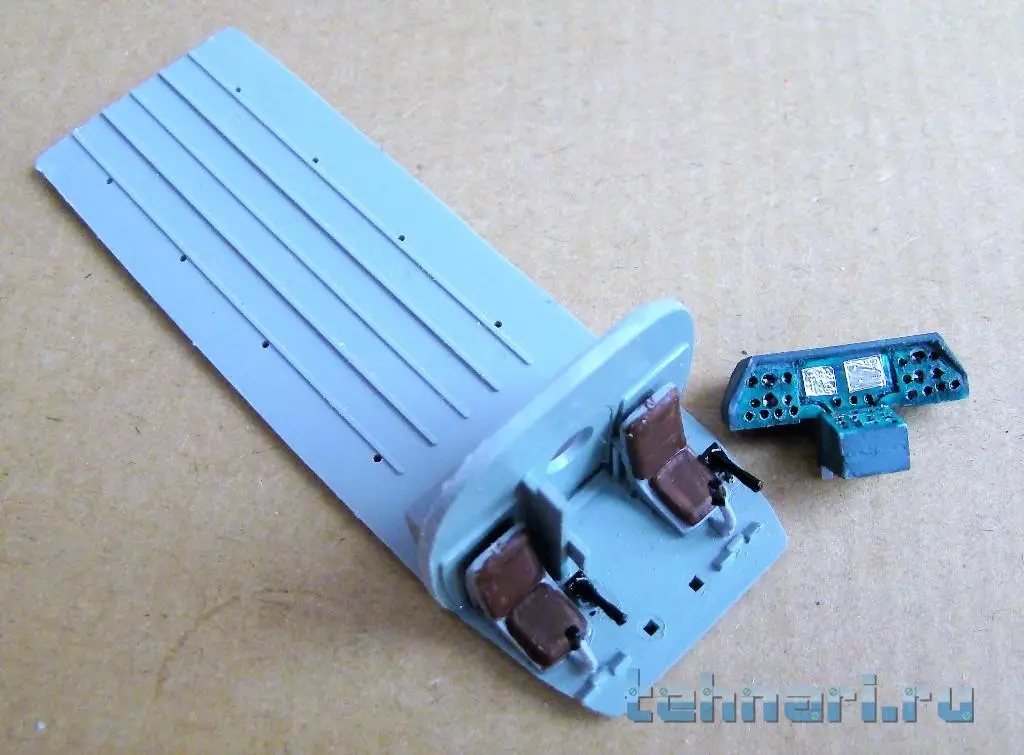

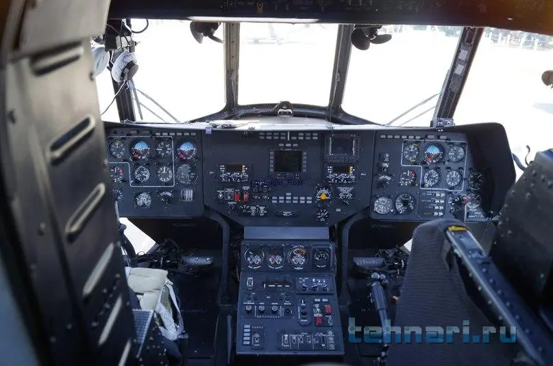

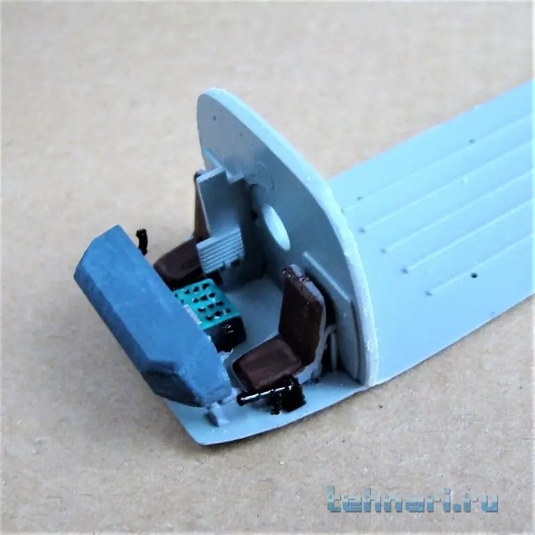

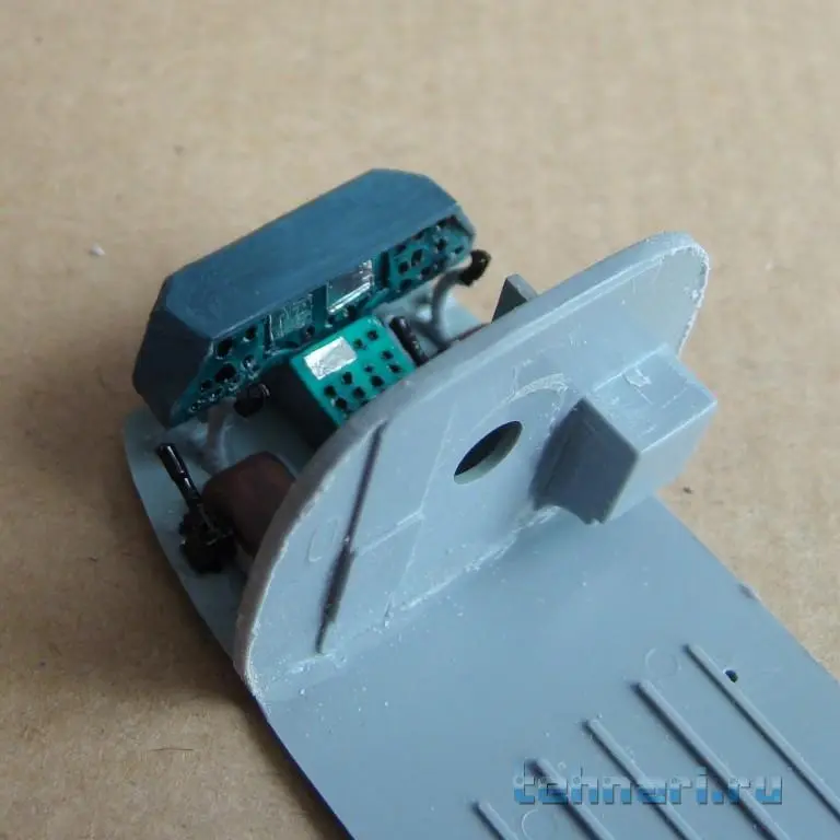

Продолжаю работу с "клюворылыми"(с дельфиньим носом) моделями вертолета. Собрал кабину Ми-8АМТШ , после чего склеил половинки фюзеляжа.
    51 KB · Просмотры: 115
    31.1 KB · Просмотры: 173
    22 KB · Просмотры: 99
    20.8 KB · Просмотры: 78
    27.1 KB · Просмотры: 115
    25.1 KB · Просмотры: 122

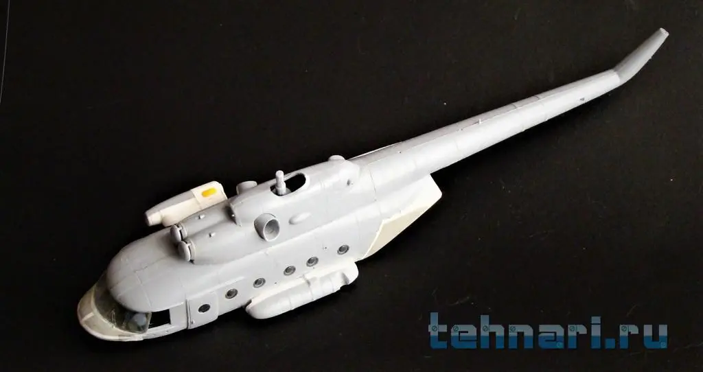

Затем на фюзеляж наклеен капот,закрывающий двигатели и главный редуктор, а также ВСУ. Следующей операцией была приклейка конверсированной задней части фюзеляжа -рампы. И в заключение данного периода работы на место вклеено конверсированное остекление кабины с "дельфиньим" носом.

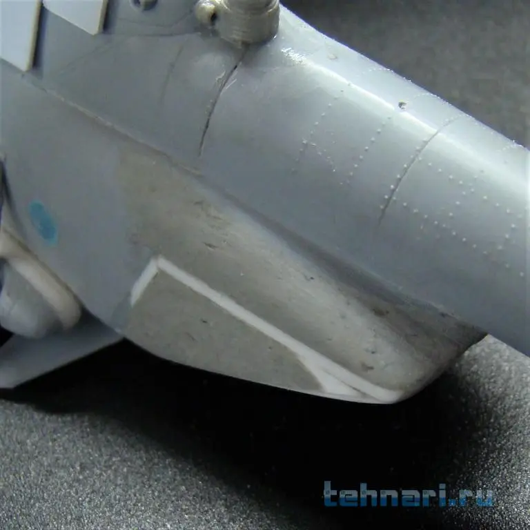

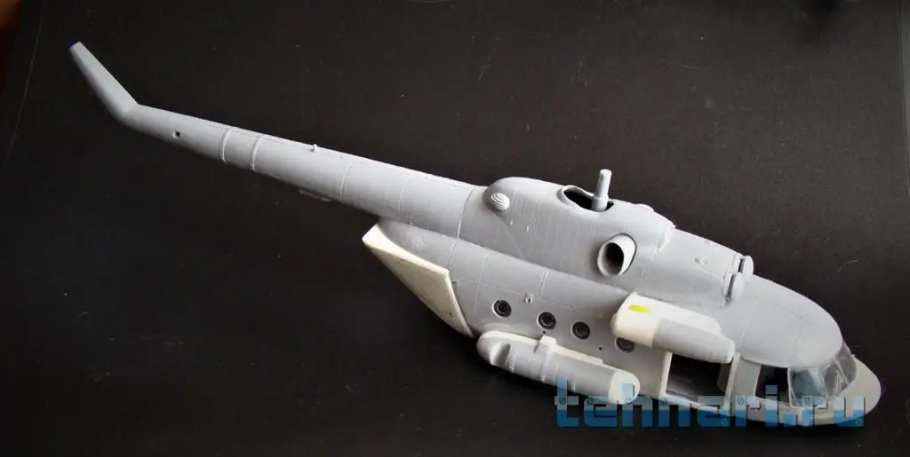

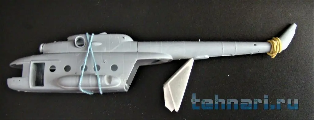

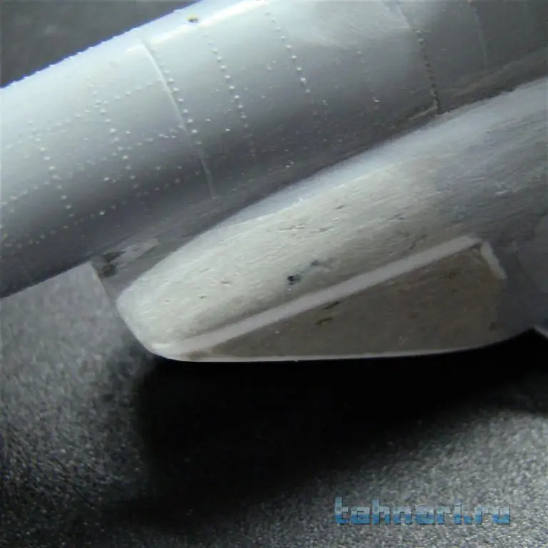

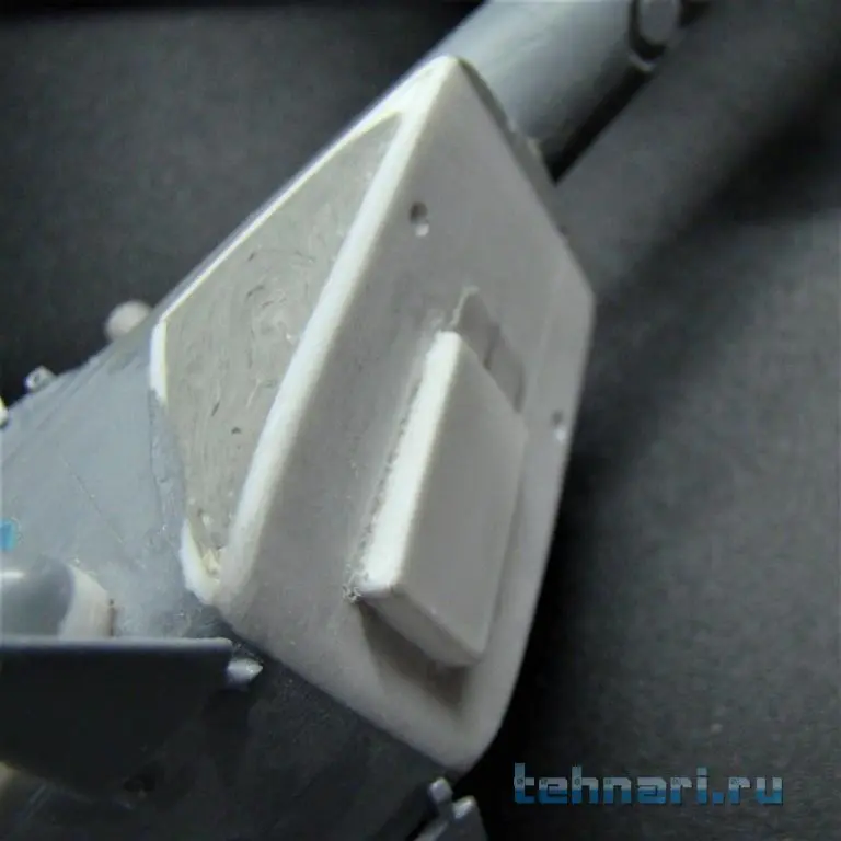

После просушки клея при помощи "Эпоксилина" были сформированы наплывы фюзеляжа на рампу и по окончании полимеризации массы произведена их обработка шкуркой и напильником. Сразу же была изготовлена из обрезков листового пластика откидная крышка для установки пулемета в проеме откидной рампы.
