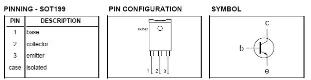

А в чем проблемы? Находим в Сети даташит с распиновкой:
видим, что это обычный n-p-n транзистор, ну и прозваниваем два перехода б-э и б-к.
Это правильно в отношении транзистора BU4508a. Если BU4508d то в нем стоит ещё диод между коллектором и эмиттером, и сопротивление между эмиттером и базой. По этому BU4508d сложней прозворить цешкой на предмет целостности.
У этого транзистора есть сопротивление
