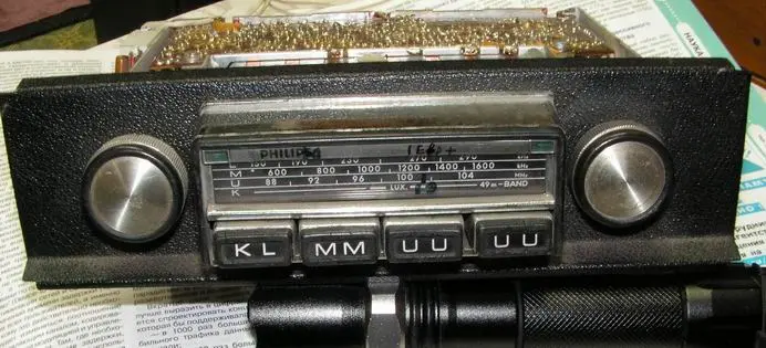

Добрый вечер, технари!

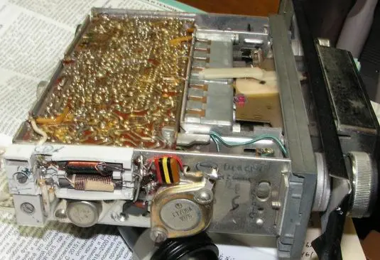

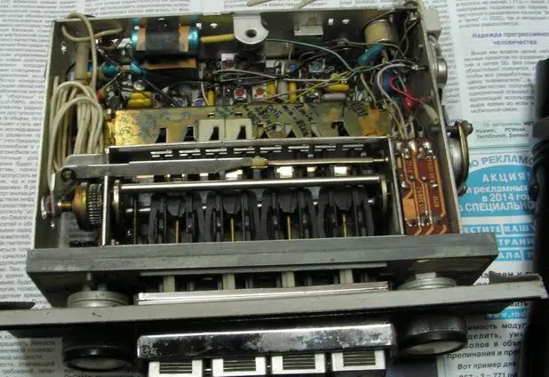

Работал у меня на работе автоприемник Philips старый транзисторный. Чутье - зашибись. Брал все УКВ самые слабые. Но иногда пропадал прием. Нашел, что коротыш кондюка в корпусе контура ПЧ. Но вот беда, контур настолько мал что выпаивая оборвал выводы катушки. Нужна расшифровка марки или схема.
Марку не могу определить, так как нет крышек с маркировкой.
Подскажите пожалуйста полное название, если кто встречался с ним, В интернете на одном сайте полно мануалов транзисторных автоприемников, но позволяют скачивать только две схемы за сутки. То есть нужно точно знать расшифровку марки.
Спасибо. :)

Вот это раритет. Сколько ему лет?
Какаой-то это странный Philips...
А что в нем делает отечественный транзистор ГТ705?
Я бы не стал связываться с ремонтом. На авторазборе можно за недорого взять кассетную Соньку с полностью электронным управлением.
А может её уже ремонтировали и такого как нужно не нашли, а поставили аналог?
Да, это я поставил аналог, полностью подошел. А сколько ему лет не знаю. знаю, что чутье на УКВ очень отличное, всех Сонек и прочих... за пояс заткнет. Кроме того весьма удобно искать станции с помощью верньера, а не с помощью процессора. Нет стерео, так для новостных программ это и не нужно.
Слушать ЧМ на уровне шума - сомнительное удовольствие.
А потом, на Соньках есть ручная установка частоты. Зато частота не плывет с изменением температуры.
Конечно если Филипок дорог как память и не жалко времени, то можно попытаться отремонтировать его в очередной раз. ;) Мне тоже нравятся радиоприемники этого производителя.

Оба вывода катушки оборвал ? С конца обмотки можно попробовать отмотать виточек.
Искать модель по фотке-долго,но мне несколько раз удавалось :)
Катушка очень маловитковая УКВ-диапазон. Но там одна обмотка с отводом а другая связевая, катушка заключена в экран. Все очень мелко и хрупко, поэтому выпаивание 5 штырей прошло очень туго. После обрыва непонятно было, что куда подключать и главное фазировка обмоток, что очень важно. Но скачав схемы филипсов с указанного сайта, кое что прояснилось, схемы то одной фирмы в основном копируют друг друга. Буду экспериментировать.

Наконец-то достал схему.
Выкладываю, может кому сгодится.
