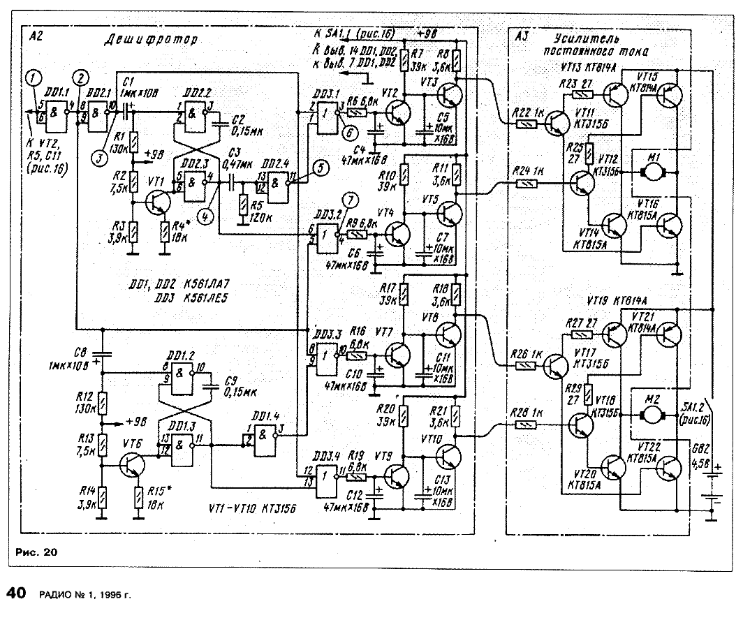

Блок А3 в правой части схемы. Вместо батареи 4,5 вольта подключите 12 вольт. А можно применить два электромагнитных реле, с ними будет совсем просто.

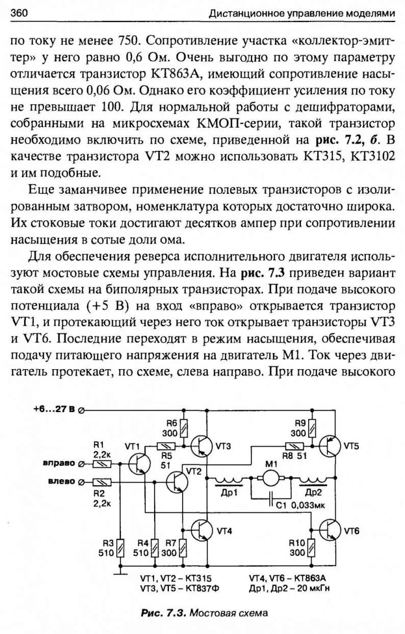

Сейчас не помню всех подробностей, но этой схемой я управлял вроде как напряжением 3 вольта при напряжении питания двигателей 6 вольт. Проверить работоспособность схемы при нужных напряжениях - дело одного часа, больше не потребуется чтобы спаять на макетке шесть транзисторов и четыре резистора.
Для примера еще одна схема, из книги Днищенко "Дистанционное управление моделями". Тут двигатель питается напряжением от 6 до 27 вольт и управляется напряжением 5 вольт. Эту схему я не испытывал, но не вижу причин для ее неработоспособности.
