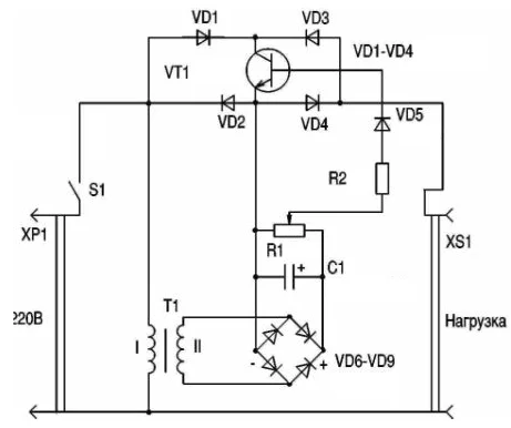

Необходимо собрать схему регулировки переменного напряжения 0-220 В, нагрузка на схему будет десятки мА, поэтому использовал маломощные компоненты. Для реализации решил воспользоваться ниже приведенной схемой со следующими компонентами:
  • Т1 220/14В
  • VD1-VD5 1N4937
  • VD6-VD9 КЦ402А
  • R1 500 Ом
  • R2 130 Ом
  • C1 220 мкФ x 10В
  • В качестве нагрузки использовал сопротивление 2 МОм 2вт
Возникла проблема в регулировке, она очень резкая. Поворачивая регулятор на пару миллиметров идет резкий перепад с 0 до 220, поворачивая регулятор дальше никаких изменений нет.
Что нужно сделать чтобы напряжение менялась на полном диапазоне резистора?
    10.2 KB · Просмотры: 1,557
Странно, что транзистор у Вас сразу не сгорел.
Ну посудите сами:
Мощность, выделяемая на переходе коллектор-эмиттер равна произведению тока коллектора (Iк) на напряжение на преходе (Uкэ). В Вашем случае, ток через нагрузку равен Iк, а Uкэ в почти закрытом состоянии почти равняется амплитудному значению напряжения питания.
Умножаем и получаем от 3 до 30 Вт. Именно по этой причине в подобных схемах не используется линейный режим работы управляющего элемента.
Но если Вы всё же хотите это реализовать, то Вам придется изменить схему включения транзистора на схему с общим коллектором (эмиттерный повторитель). Особенность такого включения - повторение на эмиттере напряжения базы.
P.s. я бы на вашем месте не стал экспериментировать с напряжением в 220В. Это опасно для жизни!
Попробую заменить транзистор КТ845А. А какие изменения в схеме нужно сделать? Как сделать с общим коллектором? Подскажите! Я не разобрался.

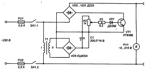

Это схема из статьи Башкатова "Вместо ЛАТРа...транзистор" Радиолюбитель №2, 1998г.
В ней резисторы несколько других номиналов...
    10.5 KB · Просмотры: 3,492
