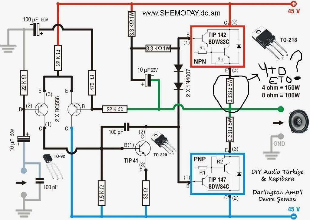

Транзисторный усилитель с выходниками TIP142 и TIP147
Кто нить что то подобное собирал из вас?Поделитесь советами?

Ага,он самый.Детали только купил.Печатку ищу вот.С сайта схемопай качаю,а она не открывается ни в какой из серий Спринт Лей.Можешь скинуть нормальную печатку?

Все,открылась плата в проге Sprint Layout версии 50rus.В других почемуто не открывается%(?Сегодня буду собирать.Какая хоть чувствительнось у данного усилителя?Что посоветуете из фильтров НЧ на вход?Хочу к сабвуферу подключать этот усилитель.
Скажите, а эти Транзисторы ТО-218!что собой представляет?Дефицитны ли они и почем они)))
ТО-218 это тип корпуса а не транзистор))) Вы наверное имели в виду TIP142 и TIP147. Наврятле они будут дефицитными, их многие фирмы производят

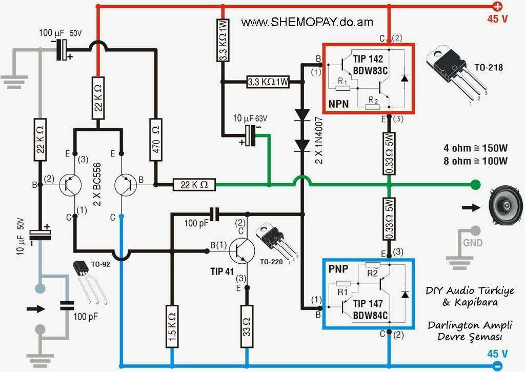

Подскажите!!! это резисторы на 0.33 Ома??????????

На них написано: 0.33 Ома 5Вт
Да это резисторы в белых прямоугольных корпусах.Я заказывал транзисторы ТИП 142 и ТИП 147 обошлись каждый по 64руб.

Собрал я этот усилитель.Качает хорошо.На синусе аж 235вт выдал.Вообщем собирайте,советую.

Если честно усь г.... лучше сделать ланзар.
Соглашусь про полное г...но.
Даже до учебников не дотягивает. дифкаскаду нужен хотя бы ГСТ, КУН тоже нужен ГСТ, термостабилизации никакой. Смещение на диодах.... Выходной каскад в "B" классе....
