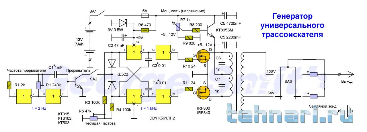

Просто речь идет про внедрение как б нового (ноутбук, программка, усилитель) если не реально значит тему можно закрыть. Или помочь. Надо из комплекта ИПМИ-3 создать ГИС на 1 кГц. Просто с компом больше дружу.

ГЗЧ_-2500
Там есть схемка посмотрите может найдете полезную для себя инфу ,там есть и усилитель и разделительный трансформатор ..
http://www.splyse.ru/netcat_files/11/3/GZCH_2500.pdf
Что то подобное у меня уже есть. Только транс подходящий не могу найти

Я понял что хочу не реального просто работа требует.
