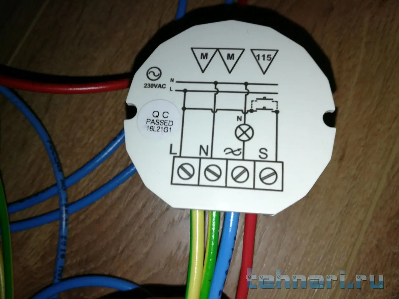

Всем привет! Отправили в командировку, вот только появилась возможность выложить фотографию последовательности подключения трансформатор-диммер-выключатель (одноклавишный).Подключение трансформатор-диммер-выключатель.webp
Что скажете господа завсегдатаи? Заранее спасибо за любого рода помощь.

Диммер V-4022010IB: схемы подключения
Я подключил по схеме, которая изображена на самом диммере: всё работает. Есть конечно замечания, но с кнопки можно управлять увеличением/уменьшением мощности лампы (я ставил эксперимент на светодиодной с цоколем E27 мощностью примерно 10 Ватт)
Куплен диммер, кнопка (фирма BJC), диммер
Может в вашем случае суть дела в том, что диммер рассчитан на 230 Вольт и нагрузка (лампа) должна подключаться непосредственно к диммеру без трансформатора? Диммер должен сам уменьшать/увеличивать ток на нагрузке (лампа, лента), а вы изменяете диммером ток перед трансформатором, при этом на его выходе будет постоянный ток, ведь сам трансформатор не регулируется.

Как-то всё не так) Надо было брать блок питания, который диммируется по 1-10 и мертеновский диммер 1-10. Всё бы работало как надо)
