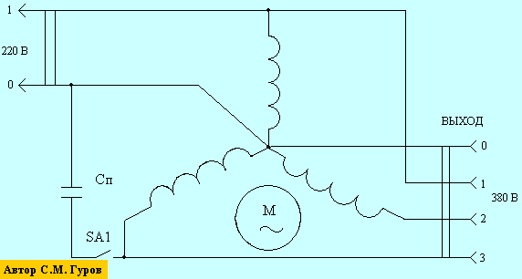

Здравствуйте друзья электронщики! В электронике я не особо разбираюсь, но стало интересно собрать преобразователь однофазного напряжения в трехфазное. Задумка следующая:
В начале схемы будет трансформатор 220/12 ватт на 50 мощности, затем диодный мост с LC-фильтром, затем три драйвера IR2121, которые будут коммутировать транзисторы с разными задержками по времени (три, потому что нужно получить три фазы А, В и С). Так как вектора напряжения сдвинуты друг относительно друга на 120 градусов, то получается из несложного расчета, что первый драйвер коммутирует первый транзистор А без задержки по времени, второй драйвер - с задержкой по времени примерно в 0,006667 сек и третий с задержкой по времени в два раза большей, чем предыдущая.
К цепи коллектор - эмиттер подключаю переменное однофазное напряжение. За счет коммутации транзисторов должно получиться три волны напряжения, а ели туда еще и ЛАТР добавить, то вообще можно регулировать напряжение по амплитуде
Схему в принципе накидал, собрать можно, но в процессе осмысления данной затеи столкнулся с трудностями следующего характера:
- Как организовать управляемую задержку импульса по времени на драйверах IR2121? Интуиция подсказывает мне, что все дело в номинале конденсатора. только вот к каким выводам его подключать и как рассчитать номинал?
- Следующая проблема еще страшнее. Допустим в первый промежуток времени у нас коммутировался первый транзистор А без выдержки по времени. Сформировалась фаза А напряжения. Но ведь через время 0,00667 сек у нас скоммутируется второй транзистор В. Через его переход коллектор-эмиттер пройдет напряжение, но ведь оно уже сдвинулось за эти 0, 00667 сек. В итоге фаза В напряжения у нас получится не та, что нужно по амлитуде. То же самое с фазой С.
Подскажите, как эти проблемы решить! Может быть ктото уже делал подобный преобразователь? Может быть помимо этих двух проблем еще какие то подводные камни есть? ? ?

И что Вы собираетесь делать с трёхфазным напряжением амплитудой 12 В? ;)
Есть гораздо более простое решение проблемы:
    3.4 KB · Просмотры: 1,924
А вот и схемка.
И она прекрасно работает, еще в 70е, от подобного "преобразователя" питал в своем гараже-мастерской любой трехфазный инструмент без всяких заморочек с пусковыми и рабочими емкостями и потерей мощности.
Так ведь необязательно же 12 В пускать на переход коллектор-эмиттер транзисторов? Можно и 220 через ЛАТР. Так получится еще и регулировать нпряжение.
