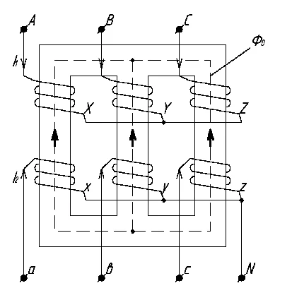

Скажите пожалуйста хватит ли данного железа от электродвигателя для споттера данные такие, наружный диаметр 34 см внутренний диаметр 27 , высота 15 см, толщина пластин 3.5 см.
Сечение магнитопровода получается 52,5. Подскажите какова примерно мощность данного железа, какое количество витков мотать для 220. и как сделать так чтобы он был как на 220 так и на 380. Для первички есть алюминиевый лакированный провод сечением 3 мм2 от другого трансформатора.Какие лаки использовать при пропитывании слоев трансформатора желательно бы быстросохнущий.
И при наматываний под сеть 380 В как лучше соединять обмотки в звезду или треугольник.

Подскажите а как правильно мотать трансформатор под напряжение 380 но что бы можно было также подключать 220.
Объясните пожалуйста на примере где 1 виток=1вольту.
Правильно ли я думаю 380/3=126 делим на три так как три фазы,
тоесть на 126 витке мне нужно будет сделать отвод так или нет, потом домотал это число 220 сделал отвод(этот отвод для подключения в сеть 220), потом мотаем делаем отвод на 252(126+126) для 2 фазы, и в итоге еще намотали и сделали отвод на 380 витке(3 фаза) так или нет
И как правильно соединять начало одной обмотки с концом другой все верно, короче что неправильно на рисунке
