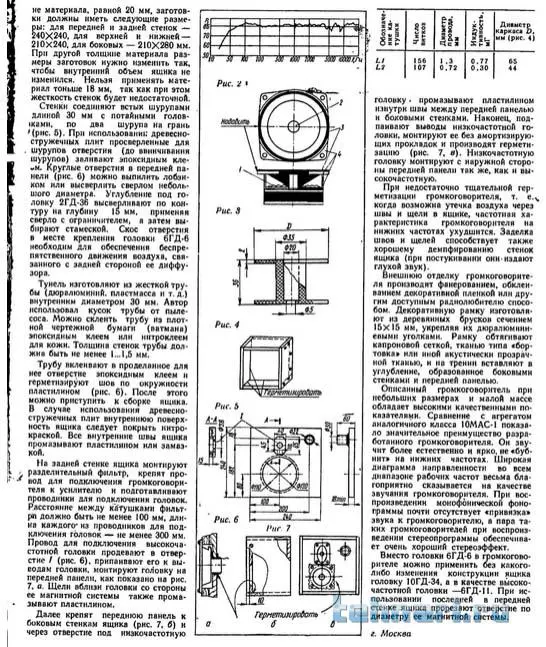

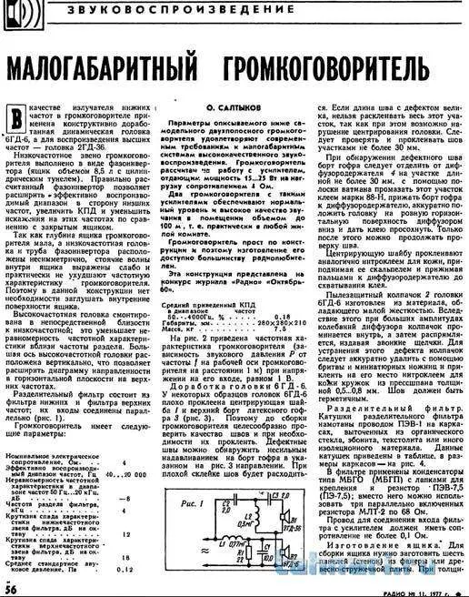

Здравствуйте,задумал собрать АС на трех динамиках СЧ 5ГДШ-1,ВЧ 3ГДВ-1,НЧ 25ГДН. АС думаю использовать для компьютера.ВЧ и СЧ динамики есть в наличии 25гдн думаю купить.Посоветуйте какой нужен ящик и стоит ли брать 25ГДН. И какой материал лучше всего использовать ?
Совет начать с 2х полосной АС. Погугли кубики Салтыкова. Простенько и нормально

Да. Ну так в статье все же написано,не стесняйся. При малых затратах качество вполне. 26гдн-это по старой маркировке 10гд-34. Вполне подходят вместо 6гд-6
