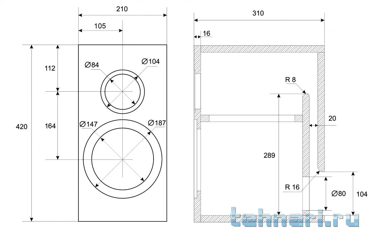

здравствуйте уважаемые форумчане, имеются динамики 35гдн1-8, 25гдн3-4 и твитеры альпхард w303, хочется собрать 3-х ас, или же просто повторю из уже собранных, т.к параметры динамиков сниматься не будут к сожалению не имею этой возможности. посоветуйте на ваш взгляд удачные собранные ас такого типа.
или же не заморачиваться с 3-х полоской и собрать как у валерия, только на моих динамиках?

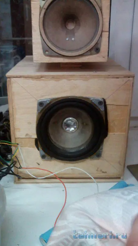

25гдн и так в собранной мной 2х полоске, просто если делать 3х полоску то разобрал бы их)
    21.9 KB · Просмотры: 535
В трехполоску надо чистый средник или ширик, а у тебя два басовичка 25 и 35. Можно, конечно, 25 сделать средником, но смысл? Три фильтра, параметры не снимешь, сшивать наобум? Проще саб на 35 сделать и подкинуть к двухполоске?

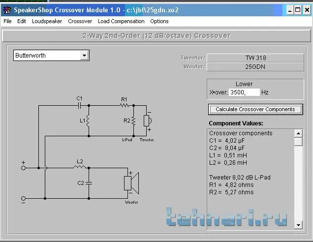

Вот, для примера.
Исходные данные:Частота раздела 3500 Гц
НЧ: 25ГДН-3-4 , R=4 Ом, чувствительность 85дБ
ВЧ: Alphard TW318 , R=8 Ом, чувствительность 92дБ
    23.5 KB · Просмотры: 194
Этот плохой пример. Очень плохой. Не надо приучать детей к этой вещи. Потому что.
На частоте раздела нет никаких 4 и 8 Ом. Там будут совсем другие значения.
Разная чувствительность и разная форма АЧХ динамиков.
Поэтому это не расчёт, а просто ерунда.
Фильтры собираются на основе акустических замеров.
Ни один, хоть немного соображающий человек, не будет пользоваться этими калькуляторами, и советовать их.
ТСу лучше просто повторить что-нибудь готовое.
