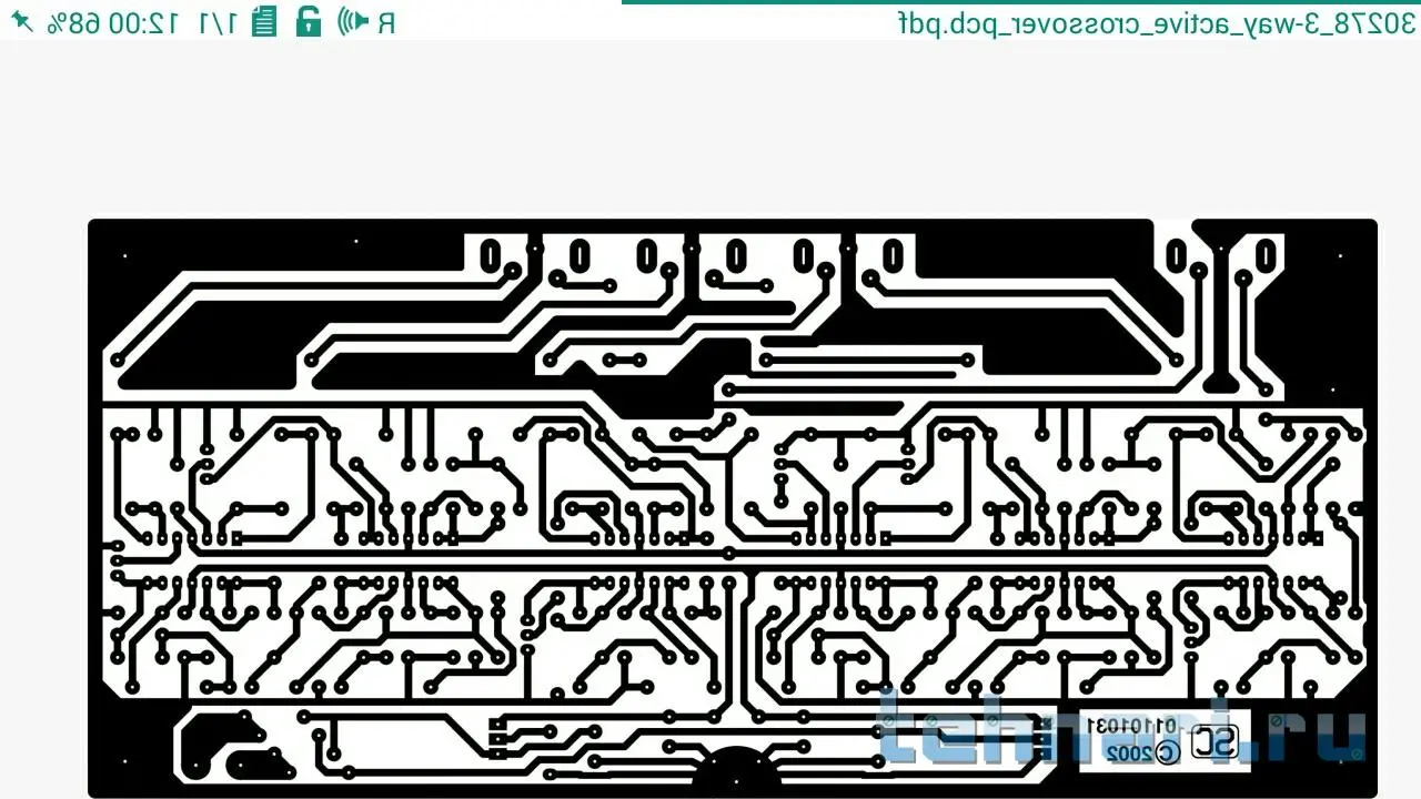

Здравствуйте уважаемые! Появилась нужда в трёх полосном активном фильтре, есть задумка собрать стерео сестему с тремя стерео ум.для каждой полосы свой ум.и использования акустики без пассивных фильтров. Собственно требуется проведённая схема с пп. Может кто собрал такой и может поделиться. Заранее благодарен.
Забыл упомянуть, надо что бы регулировалась частота, на всех трёх полосах.
Кто что скажет про такой кроссовер?
    48.7 KB · Просмотры: 773
    89 KB · Просмотры: 441

Понятно , что это стереоусилитель, но с активным разделением.На входе каждого полосового усилителя подстроечник для настройки АЧХ системы в целом. И на входе активного кроссовера- темброблок М. Васильева
У Чантурия менее строгие требования к подбору элементов коррекции. Зато ваш вариант с более крутыми фронтами раздела, но элементы подбирать нужно.
В Вашем варианте частоты фиксированные, на мой взгляд , правильно подобранные. Я бы их не трогал . Схема мне понравилась, вызывает интерес.Можете LAY скинуть?
Лей нет, есть картинка печатки

Нч звено будет apex ax-17 с тремя парами выходников на мощность 250ватт, сч и вч apex ax-14, для сч- 80ватт, вч- 30ватт, уровни громкости будут для каждой пососы будут свои. Да, темброблок будет М.Васильева. темброблок и кроссовера будут в отдельном корпусе(блоке) каждый ум для своей полосы будет в отдельном корпусе, то есть 4 блока. На каждом блоке ум своя регулировка уровня громкости для более точной настройки и общая по входу темброблока.
Если я верно понял в тойсхеме что я предложил стоять подстроечные резисторы они выполняют уровень уже выходного сигнала, типа уровней громкости?
Ради интереса почитайте, вдруг пригодится. Самая первая статья в номере...
Вы правильно поняли
