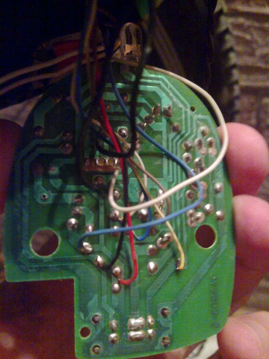

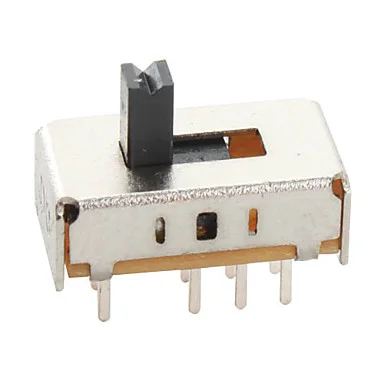

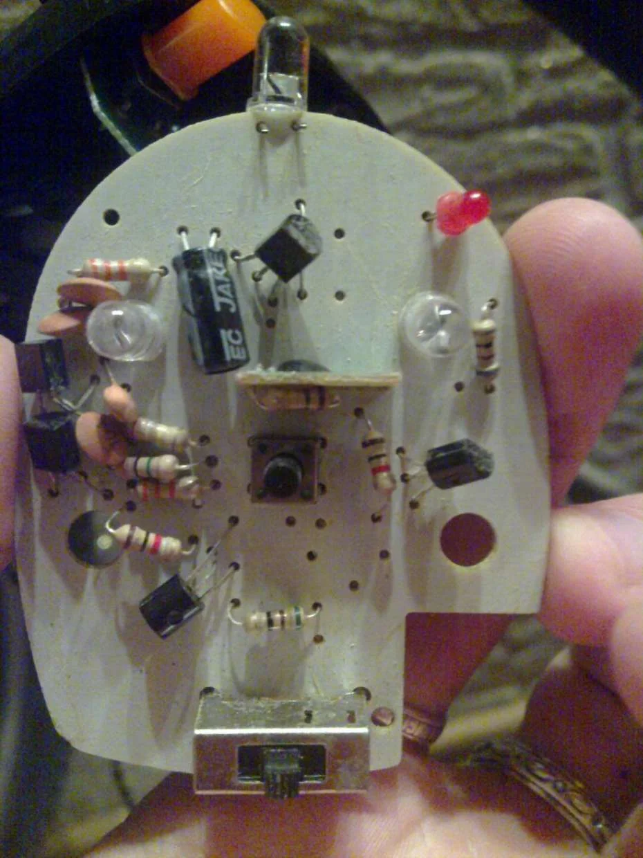

Трехпозиционный 8-ми контактный движковый переключатель. Помогите со схемой
дравствуйте, помогите пожалуйста со схемой подключения к этому переключателю - Хочу вывести трехпозиционник на два отдельных переключателя - Один переключатель левое положение трехпозиционника, второй правое положение трехпозиционника. Подскажите пожалуйста как это сделать, заранее спасибо!

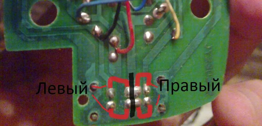

Здравствуй, Саша. Во первых строках моего тебе ответа, спешу сообщить тебе, что поможет тебе в этом деле , обыкновенный тестер, который ты поставишь в режим замера сопротивления. Как тестером пользоваться, надеюсь знаешь?
Всем спасибо, разобрался=)
Кому интересно- Чтобы работало правое положение параллельно замыкаем верхний второй и третий контакт и нижний второй и третий контакт .Чтобы работало левое - замыкаем параллельно верхний первый и второй контакт и нижний первый и второй контакт.
