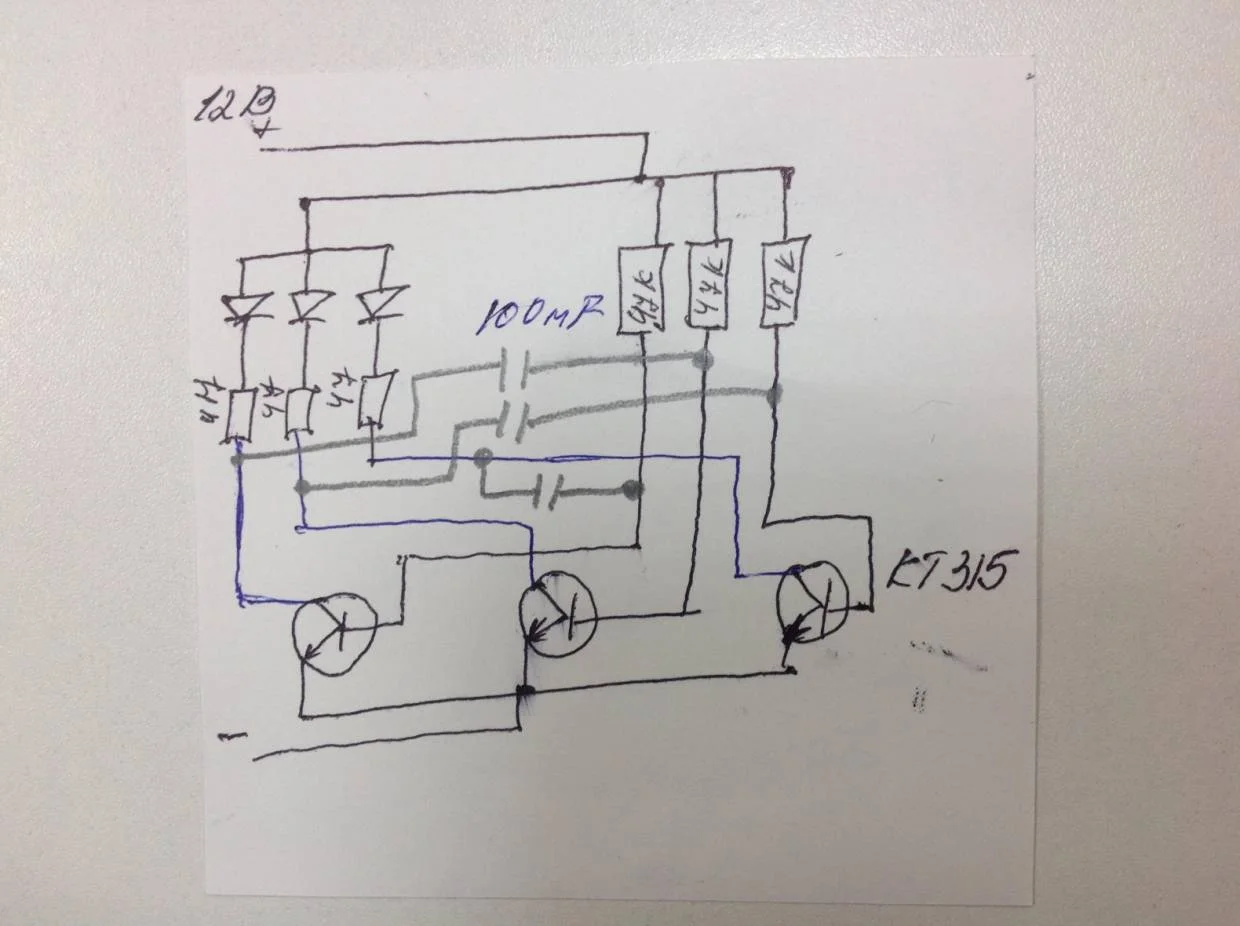

Большое спасибо схема заработала, только вопрос такой как заставить работать светодиод RGB?

Видать разное сопротивление у его переходов. Пробуй подбором резисторов. Последовательно или даже параллельно. Помню когда на колонках С-70 менял светодиоды на современные, там надо было еще кучу резисторов допаивать в блок индикации, так как совеЦкими инженерами был расчет на определенные св.диоды и на их сопротивление видимо.
нет дело не в этом, дело в том, на сколько я понимаю, ток красного кристалика меньше чем у синего и зеленого, что и приводит к горению только красного цвета
Читать внимательно
Для этого и надо для каждого кристалла подобрать свое сопротивление.
Угу. И еще в доказательство этому,заказывал как то сотню св.диодов с китая посылкой, одной марки но разных цветов, чтоб в машине сделать подсветки разные. Задумка была приборную панель подсветить, ручки дверные, кнопки, ремни безопасности... И как оказалось на красные св.диоды надо было ставить резисторы по 10кОм, на синие по 4.7, на зеленые по 3.3 и на желтые, по моему по килоому. Чтобы ток был около 10мА. Вот такой нифиговый разброс, а на вид абсолютно одинаковые.
У полупроводникового перехода нет четко выраженного значения сопротивления. Динамическое сопротивление перехода зависит от протекающего тока и меняется в широких пределах.

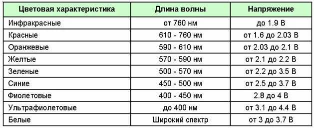

А то, что параметры светодиодов, в зависимости от цвета свечения, различаются, это ничего ? :tehnari_ru_098:

Можно выровнять подбором резисторов. ;)
Спасибо большое, понял все! буду пробовать
Благодарю! Учту ваши замечания! После выходных скажу, как обстоят дела)
Да не за что! Коллективный разум - штука сильная :)
И как оказалось на красные св.диоды надо было ставить резисторы по 10кОм, на синие по 4.7, на зеленые по 3.3.
Только к красному 0,47 кОм И все работает)) БЛАГОДАРЮ ВСЕХ ЗА СОДЕЙСТВИЕ!
