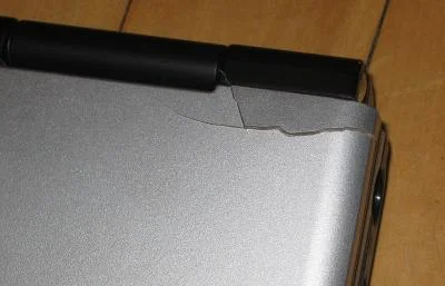

Ноутбук Fujitsu-Siemens Amilo M7405 Трещины на креплениях крышки с обеих сторон. На скорость не влияет? Или нужно поскорее в сервис нести?

Скорость в кавычки забыл взять:) Я про то, чего ожидать если не ремонтировать эту крышку, может это привести к поломке?
в данной модели это достаточно распространенный дефект - расшатывается направляющая матрицы в месте соединения с петлей и как итог - появляются вот такие трещины. затем петли ломаются и вы имеете матрицу , наполовину , а иногда и полностью, отделеную от корпуса ноутбука. Причем менять надо и крышку и обе петли и возможно - переднюю крышку матрицы, на которой ломается крепеж. все усложняется тем, что модель старая, и возможно, запчасти на нее уже не поставляются. если интересно - могу на работе посмотреть, доступны ли они, и какова стоимость.
не в данном случае, к сожалению не поможет. в итоге может привести к тому, что при повороте треснет матрица, пробовали аналогичное решение. дело в том, что в модели сами петли фиговые, силуминовый поворотный мехаизм со временем начинает двигаться рывками, что приводит к расшатыванию направляющей, которые ломаются не у основания, а сбоку матрицы . в тоге - петля отдельно, направляющая матрицы отдельно, соединить их не возможно. даже,если не менять крышку - то петли менять надо по-любому
ну если так, то да...вам Georg правильно сказал
к сожалению, из запчастей под ваш девайс на данный момент доступны только верхняя часть корпуса и крышки петель матрицы.. сами петли и крышки матрицы по официальному каналу FSC более недоступны.. остается искать на развалах либо в инете
