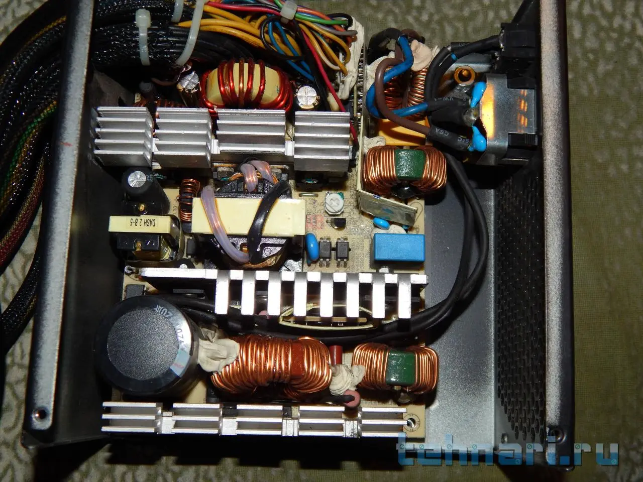

Трещит сломанный блок питания zalman
Помогите пожалуйста с разобраться с блоком питания zalman zm600-gt дело вот в чем если его подключить к компу то он с компом запуститься но изображения не выдаст, при этом из блока слышен электрический треск (комп для тестов исправен с рабочим блоком все ок) если подключить блок питания без нагрузок к тестру для блоков питаний там будут все напряжения, правда тестор будет пищать и показывать 0 pg, если же подключить диск, начинается треск и через пару секунд треск стихает,диск вынимаю треск пропадает вовсе. А вот если просто замкнуть черный и зелёный провод он включается как обычно,но ели опять подключить жесткий диск то блок сразу начинает опять издавать треск но через пару секунд треск прекращаться полностью но если прислушиваться слышно еле еле различимы недо писк, диск с блоком продолжают работать. Я грешу на трансформатор и высоко вольный конденсатор хоть он и не вздулся но с верху не ровный.
"сверху неровный" это обычно и означает "вздулся".
За сигнал "питание в норме" (PG) насколько мне известно отвечает микруха. Но на форумах пишут что кондёры дежурки тоже часто являются причиной.

где они располагаться они электролитические ?
да, электролитические. Копай там, где куча проводов выходящих на комп в плату воткнуты.
И ещё насчёт "трещит" - возможно у тебя ещё и пайка где нибудь отошла...
Проверил реально кондер испорчен буду искать замену позже проверю мелкие

если он пробит как блок питания работает
Хороший вопрос...
Меня просто скрин удивил. Судя по фото это высоковольтные "сглаживающие", которые на входе, после выпрямителя.
Как могут сотни микрофарад упасть то 10нФ? Либо тест не корректный, либо пробой - предположил я :)
