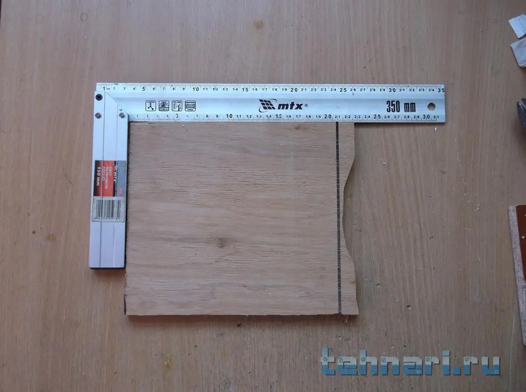

Выдалась свободная минутка решил сделать простенькую *приблуду* , правда её довольно условно можно назвать *третья рука*, но в ряде случаев такая вот штукенция *из чего бог послал* значительно упростит задачу.
И так начнём.

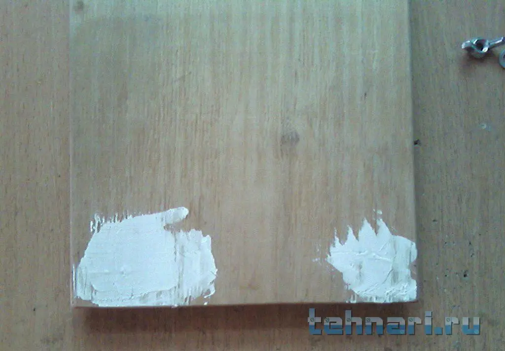

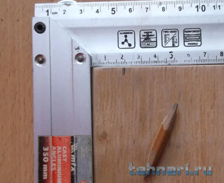

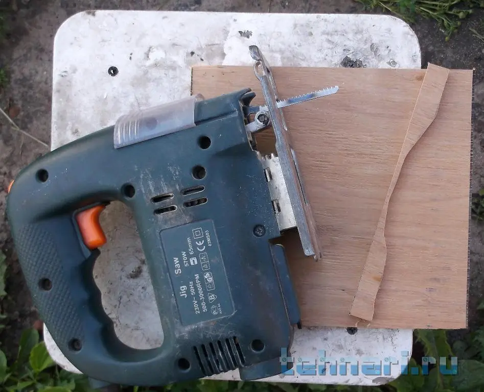

нашлась фанера, небольшой обрезок, размеры близкие к 220*200мм. толщина фанеры 10мм, если найдётся ДСП или МДФ, то хуже не будет, но у меня нашлась только фанера.
придаём её правильную форму, размечаем и вырезаем.
    45.4 KB · Просмотры: 71
    29.4 KB · Просмотры: 51
    66.1 KB · Просмотры: 64
    63.9 KB · Просмотры: 55

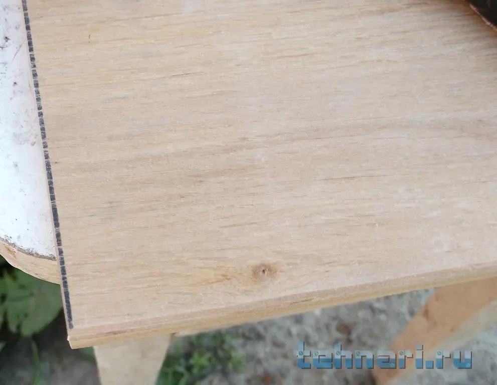

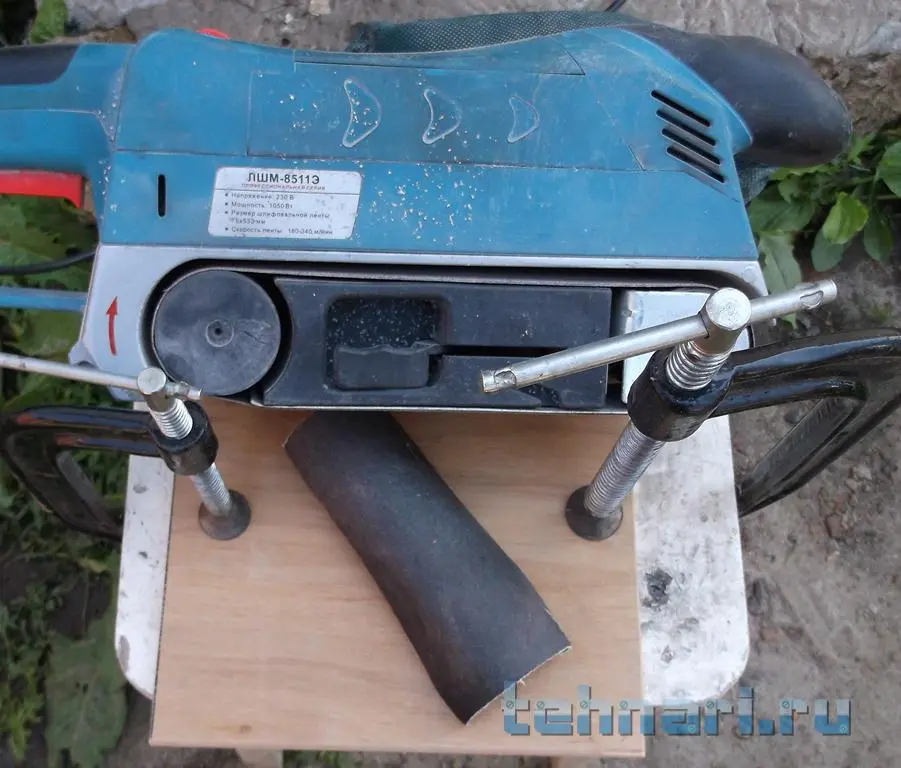

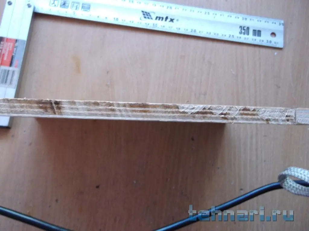

теперь нужно её облагородить, сгладить углы, чтобы было и в руку приятнее взять, да и расслаиваться не будет.Для этого используем наждачку, или как в моём случае ленточную шлифмашинку, так быстрее просто.

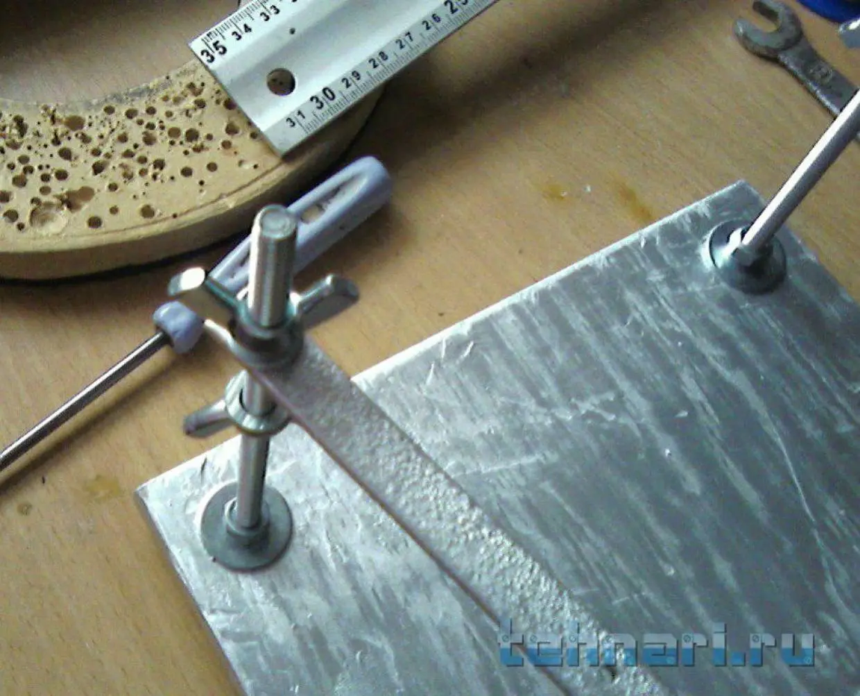

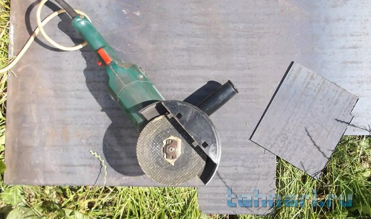

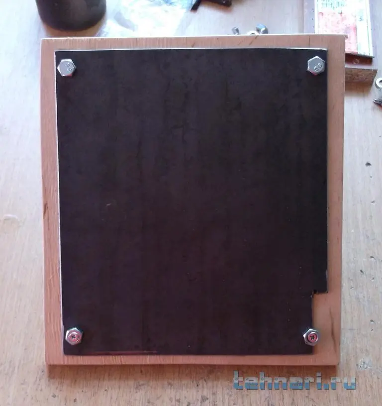

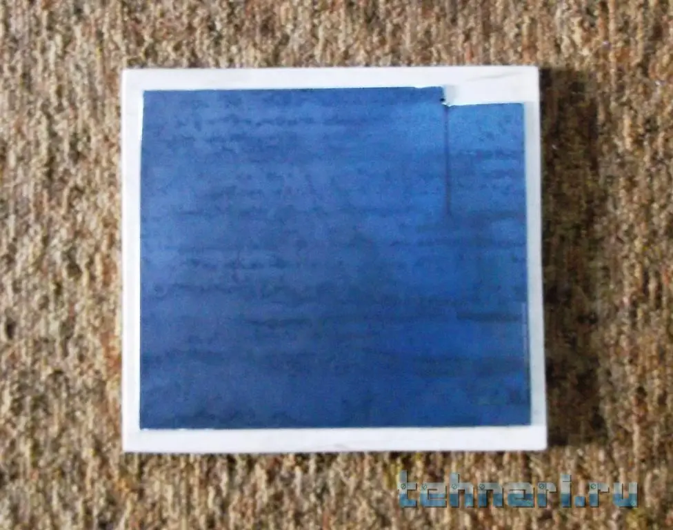

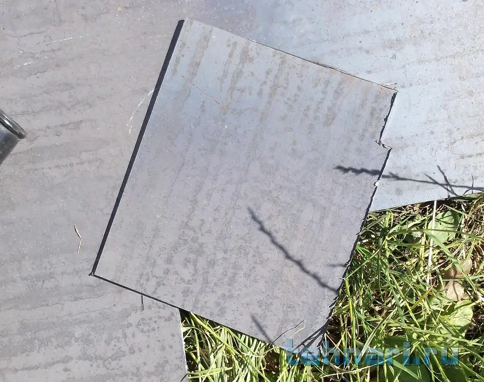

теперь нам нужно у тяжелить нашу фанеру, была бы МДФ то данный пункт бы пропустили. Вырезаем небольшой кусочек металла, в моём случае взял холоднокатаную стать толщиной 2мм. форма и размеры особо роли не играют, можно вообще нечто безобразное взять, но это уже дело вкуса, у меня получился как раз вот такой кусочек, что можно спрятать снизу.
    96.9 KB · Просмотры: 91
    111.9 KB · Просмотры: 61
    54.3 KB · Просмотры: 58

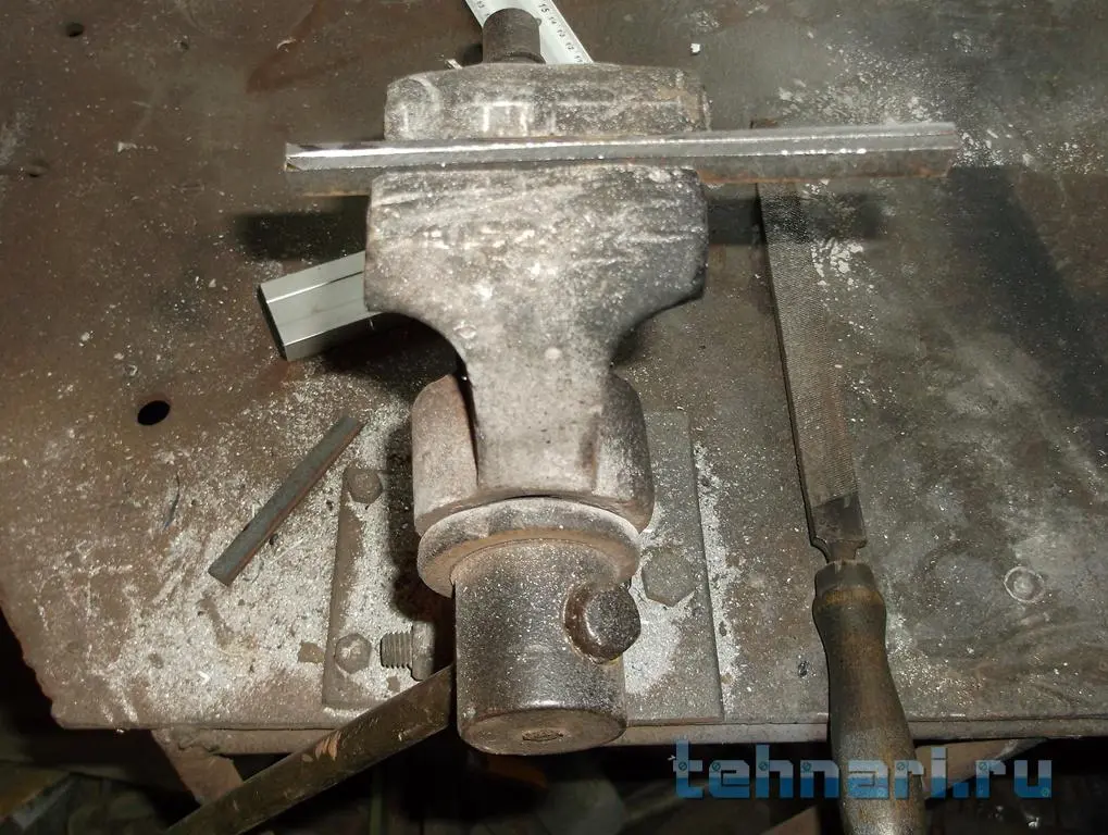

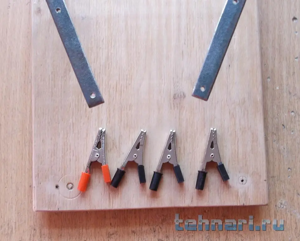

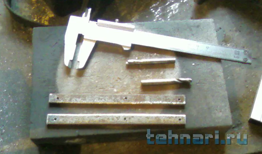

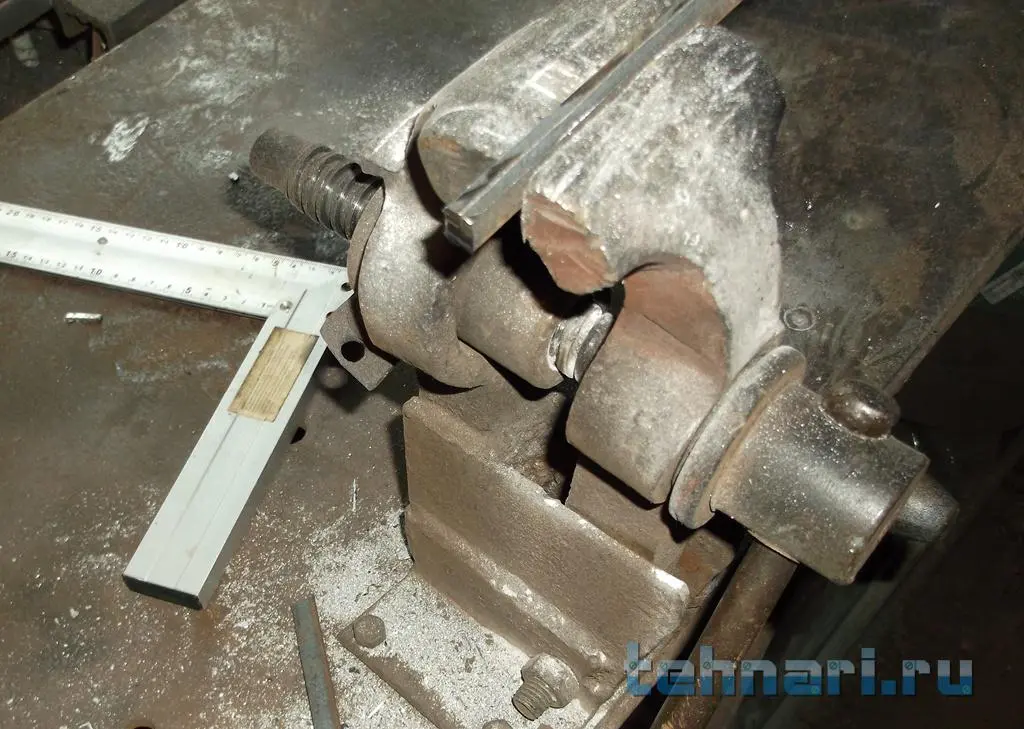

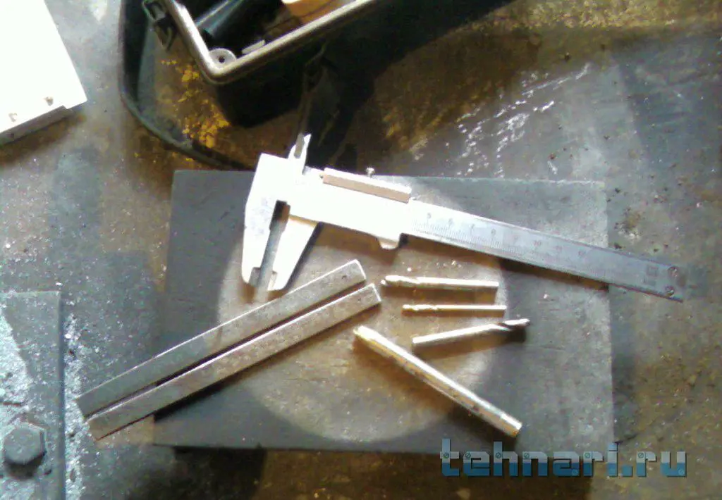

теперь нужны держатели , у меня были образки от уголков, зажимаем в тиски и придаём им правильную форму.
    106.8 KB · Просмотры: 75
    89.8 KB · Просмотры: 77

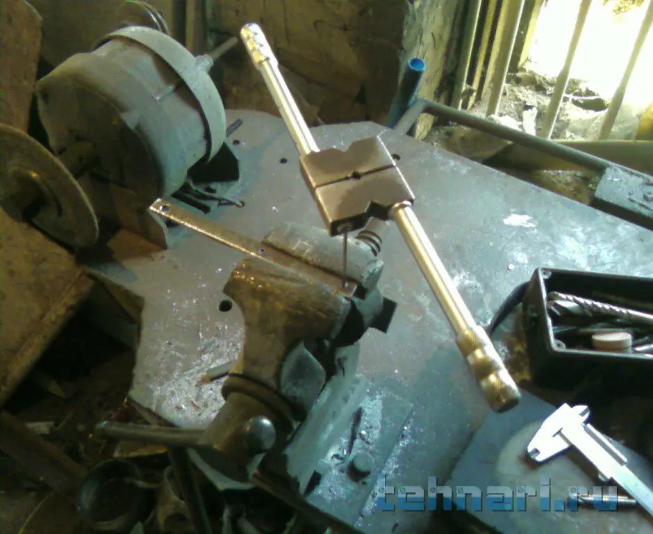

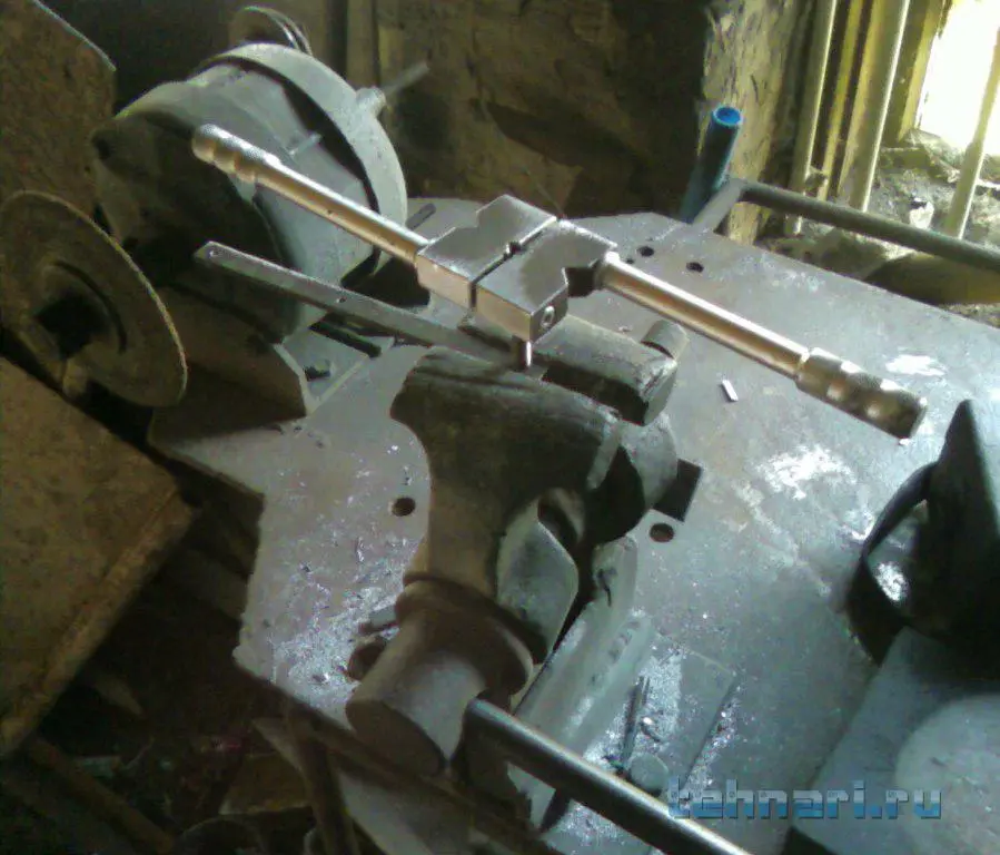

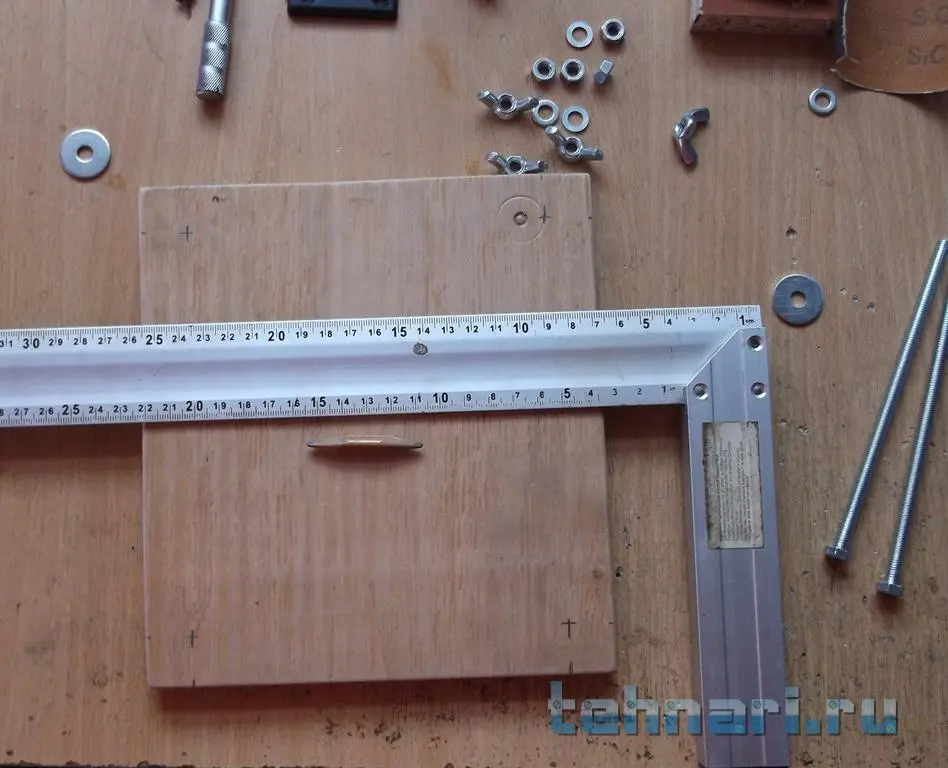

теперь размечаем по три отверстия на каждом держателе, два будут для зажимов, третье для оси на которой будет крепиться держатель.
нам нужны по два отверстия Ф=2.5мм и одно Ф=5(5.5)мм, нарезаем в каждом резьбу . Резьба М6 нужна только в том случае если количество гаек ограничено.
    54.6 KB · Просмотры: 55
    37.7 KB · Просмотры: 57
    52.6 KB · Просмотры: 57
    48.5 KB · Просмотры: 60

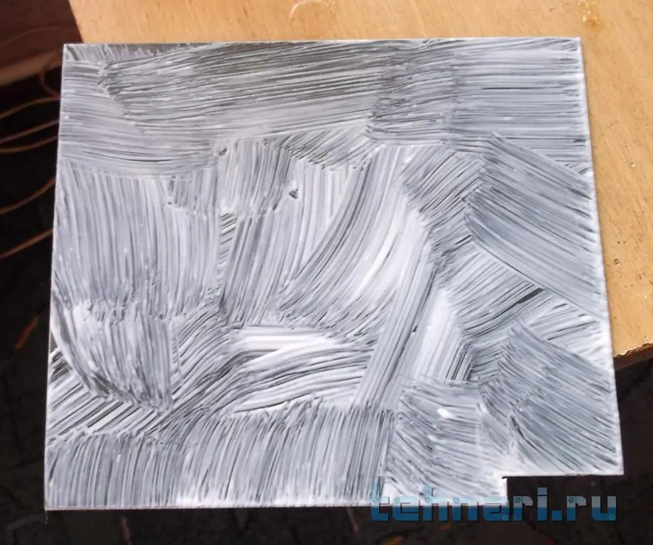

приклеиваем наш *утяжелитель* снизу фанеры на клей ПВА дисперсия, либо любой другой. и размечаем и делаем отверстия .
    65.3 KB · Просмотры: 83
    40.2 KB · Просмотры: 70
    52.2 KB · Просмотры: 393
    50.7 KB · Просмотры: 48

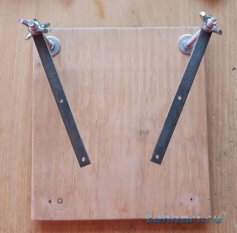

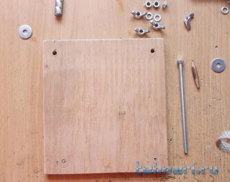

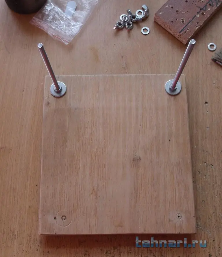

теперь прикручиваем две гайки снизу, для этого нарезаем резьбу М3 сквозь весь *бутерброд*, гайки прижмутся винтами и тем самым ещё прижмут лист металла к фанере, так же и болты м6 прижмут металла к фанере с другого края.
    23.5 KB · Просмотры: 44
    39.5 KB · Просмотры: 50

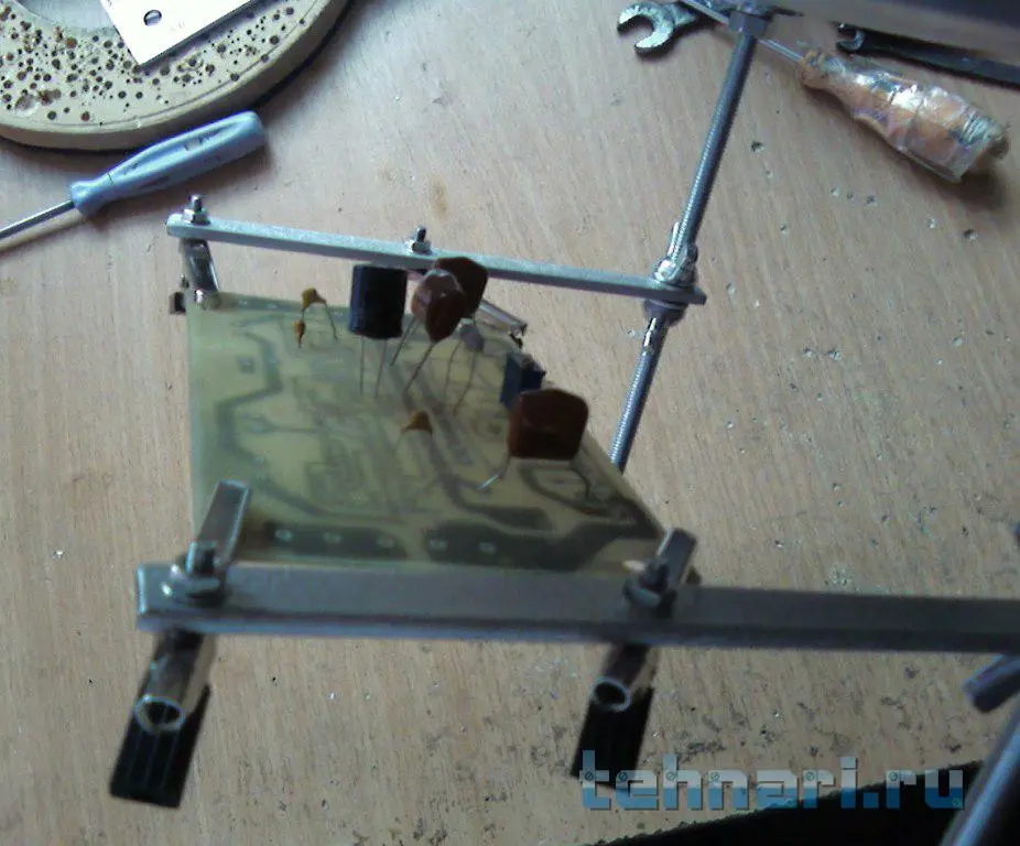

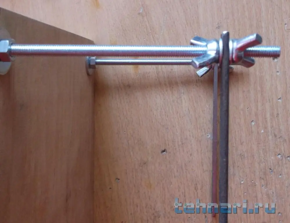

теперь зарягиваем гайки потуже и накручиваем барашковую гайку рожками вниз, затем шуйбу, за ней держатель, снова шайбу и уже ещё один барашек, но уже рожками вверх.
    32.7 KB · Просмотры: 50
    30.5 KB · Просмотры: 63

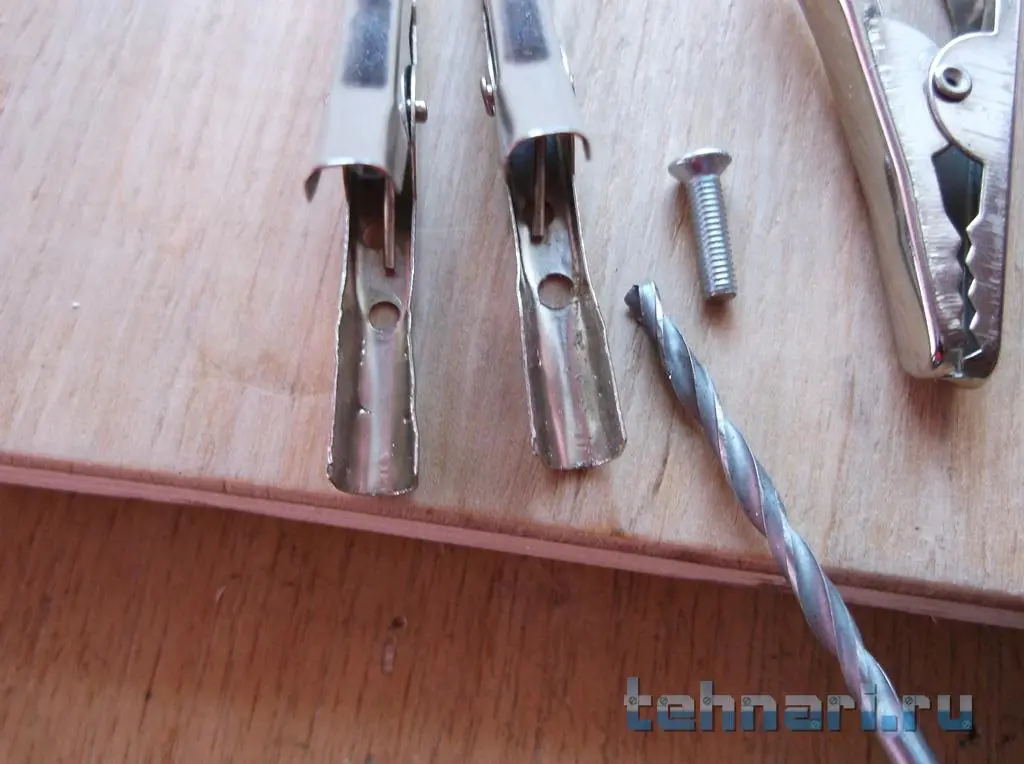

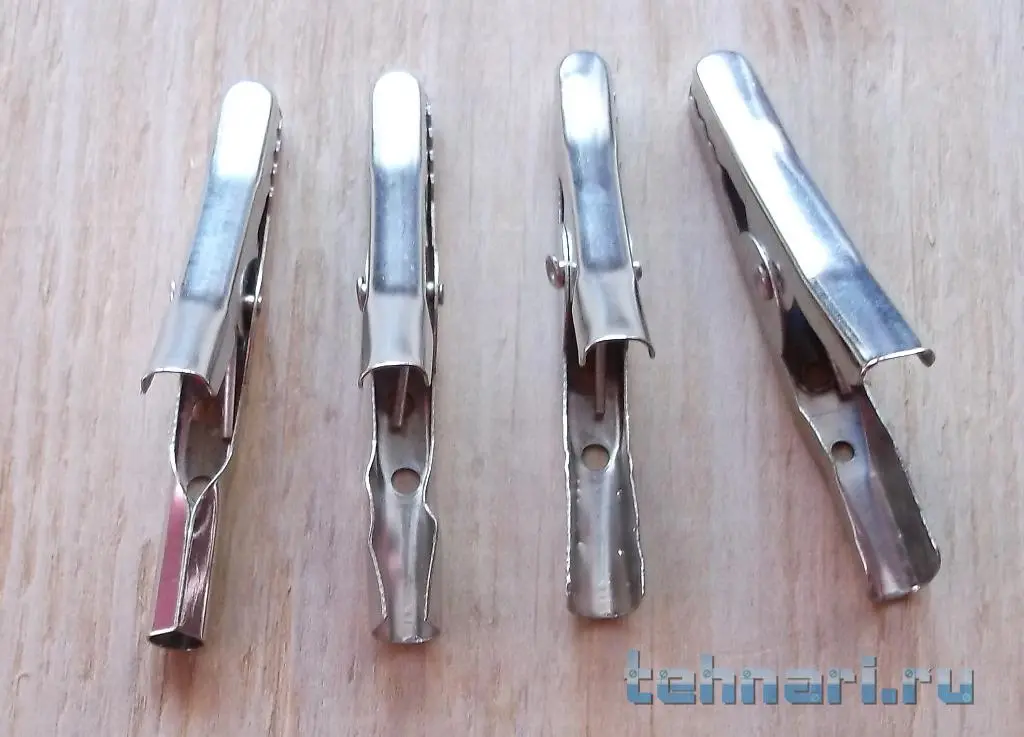

теперь нам нужны зажимы для крепления платы или что придёт нам в голову припаять, для этого берём крокодилы, разгибаем немного , и увеличиваем отверстие под диаметр Ф=3мм
    45 KB · Просмотры: 53
    44.1 KB · Просмотры: 49
    46.3 KB · Просмотры: 52

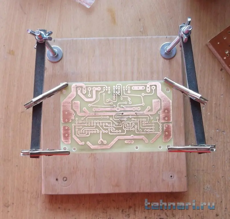

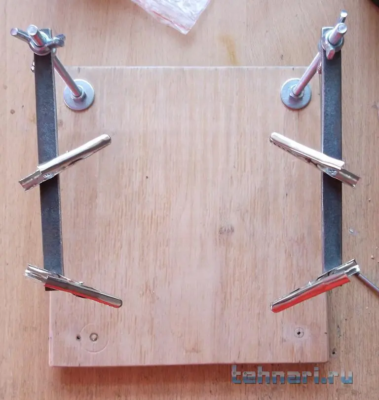

теперь можно привинтить наши крокодилы к держателям и получим уже работоспособную *приспособу*
    39 KB · Просмотры: 79
    42.5 KB · Просмотры: 124

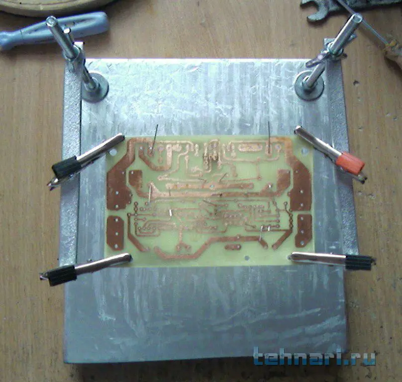

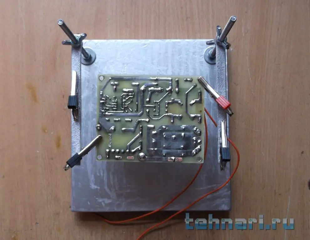

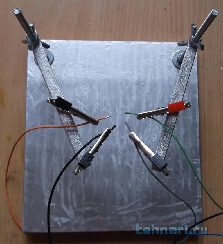

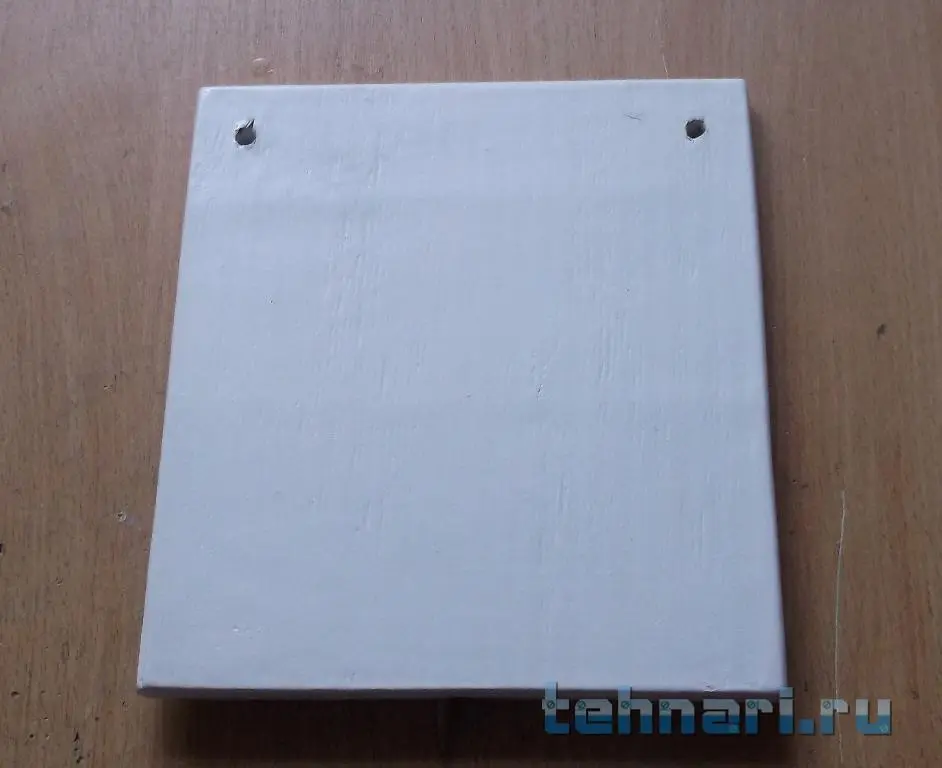

но можно пойти дальше и подложить под крокодилы шайбы, а выступающите снизу винтики законтрогаить, сами держатели и подставку покрасить, только не забудьте обезжирить и погрунтовать перед покраской.
лично у меня получилось вот так, как у Вас получиться - зависит лишь от желания и поставленых целей. Данное приспособление можно купить в готовом виде с кучей удобностей и не париться, но не у всех под боком оно продаётся, да и стоят подобный вежи порой не дёшево. Бюджет на мою *третью руку * составил всего 1 доллар, и то его я потратил на 2 болта длиной 140мм, 4 барашковых гайки, две шайбы гровера, две широкие шайбы и 4 обычных, 4 гайки и 4 крокодила, винтики нашлись дома, так же как и образок фанеры и кусок металла.
Такую штукенцию вполне по силам изготовить даже первокласснику, у меня же время потраченое на всё-про-всё ушло около 1 часа, так как краска сохнет довольно медленно.

Ай-ай-ай , Тимур , неправильно режешь ушм , по ТБ нужно резать искрами на себя ! А так , приспособка классная получилась :) !
