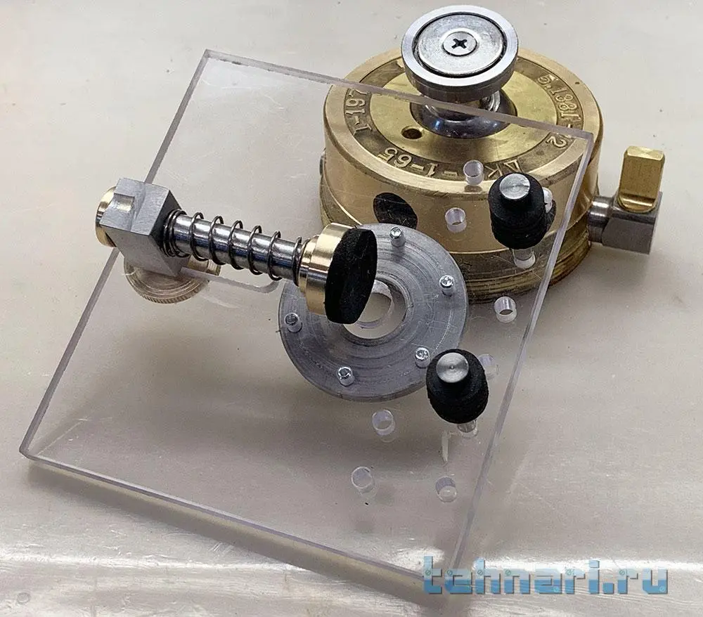

Дошли руки до "третьей" руки. Из латунного лома, как основа конструкции, извлечены корпуса водосчётчика и редукторов со знаком качества.
Отрезаем наверное ненужное
Точим фрезеруем кронштейны и зажимы
Увеличительное стекло китайское из "зелёного" оптического стекла марки "бутылка". Фоткать оное в виду противности не стал. Зато замечательно к нему в качестве оправы подошла ненужная латунька от проданного объектива. Первая сборка
Локальная подсветка-светодиоды в подготовленных накидных гайках от редукторов
Штатный угол рассеивания у светодиодов 140 градусов. Транжирство однако. Отлили из оптической смолы ПТЭФ линзочки.
Красота, включены оба
Питание трансик и линейный регулятор. Корпус- остаток от водосчётчика с поликарбонатной крышкой на медных колонах :-)
Металлорукова- USB подсветка китайская."Крокодилы" на рукавах сидят на самодельных цангах.
Выключатель в торце вертикальной стойки
Столик для работы с платами с шаровым шарниром из шарового шарнира же. От девятки.
Эксцентриковый зажим протачивать пришлось в четырёхкулачковом патроне зажатом в трёхкулачковом патроне :-)
Фиксация держателя плат магнитная. В торце шарового наконечника нужна резьба под магнит а за что наконечник зажимать в патроне токарника ? Пришлось точить в оправке.
Для усиления примагничивания выточил стаканчик под магнит.
Держалка-поликарбонат, кусочки осей принтеров,пружика и резинки
Ну вот, в работе ( плата-звякалка для будущего будильника)
Всем спасибо и привет !
Я бы заменил пластину из оргстекла на металл, и под него сделал бы ещё маленький нижний подогрев.
А гибкие хреновины с чего сняты?
Красиво и полезно. Плюсую))
Сколько времени (в часах) ушло на изготовление?
Нужная приспособа!
Особенно замечательно наличие съемного поворотного держателя плат. Таких можно сделать несколько для разных нужд: отладки с переворотом, пайки с нижним подогревом...
На мой взгляд, держатели на крокодилах тут лишне. Практика покажет.
Предлагаю на посмотреть.
Обеспечивает поворот вокруг вертикальной оси, горизонтальной оси, зажим любого размера (здравого) печатной платы. Зажим в любом промежуточном положении, и, при переворотах остановку на упоры.
