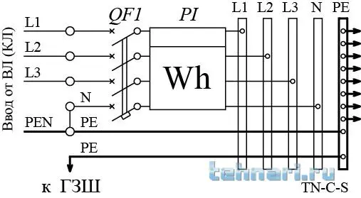

У меня теперь вопрос по заземлению в трехфазной сети. Если у меня в квартире оно идет от щита и у меня только одна фаза, тут все понятно. А вот у знакомого в частном доме, где произошла ситуация из первого поста, нулевой провод соединен с корпусом щита и туда же присоединено заземление. Он хочет себе поставить УЗО, т.к есть бойлер и стиралка. Даже в данный момент у него УЗО стоит, но заземление ни на бойлер ни на стиралку не подведены. Собственно вопрос можно ли в данном случае взять заземление от щита и подвести к розеткам бойлера и стиралки, они там 3-контактные, как положено. Я понимаю, что УЗО должно сработать и без заземления, когда фаза пробьет на корпус и человек к нему прикоснется. Но если присоединить на корпус землю и ноль, как сделано сейчас у него в щите, не будет ли проблем? Так как получается, что на корпусе будет ноль и если фаза пробивает на корпус, то по факту будет КЗ и должен сработать автомат. Но ТЭН же не сразу может дать КЗ и иметь небольшую утечку, которая автомат не выбьет, но человека запросто.
    12.4 KB · Просмотры: 73
Да, желательно именно так.
Можно и так.
Но лучше приходящий нулевой (N) и местную "землю" (PE) соединить после вводного автомата или не соединять вообще!
Из личного опыта: у племяша дом на окраине поселка, стоящего на окраине города, причем дом самый крайний на линии электропередач. Между подстанцией и его домом порядка 3-х десятков домов (в основном все запитаны по одной фазе - дома все старые). Когда лет 10 назад горсеть принимала его дом, то они заставили соединить в вводном щитке приходящий ноль с его "землей". Вводной автомат стоял только на фазе. Несколько лет всё было нормально, пока в один прекрасный момент у него в щитке не вспыхнула перемычка между "0" и "землей". Хорошо что щиток металлический и висит на улице на кирпичной стене, а то мог бы быть и пожар.
Как потом выяснилось, во время сильного ветра около подстанции на столбе оторвался нулевой провод и вся нагрузка со всех домов пошла через вводной щиток дома моего племянника: с "0" через перемычку 6мм2 на "землю". Перемычка не выдержала и вспыхнула.
После этого случая я поставил вводной 2-х полюсный автомат (на фазу и ноль) а перемычку между (N) и (PE) снял как только ушли местные электрики. Да даже если она и осталась бы, то в случае обрыва нуля от подстанции повышенный ток (от других домов) через автомат отключит его раньше чем провода успеют нагреться.
Для сомневающихся: рассмотрим такую ситуацию - у подстанции отгорает ноль. Вся нагрузка (все 220 в) в отдельно взятом доме благополучно уйдёт через перемычку между (N) на "землю" (PE). Если заземление хорошее, то все электроприборы будут работать (кстати, так раньше воровали электричество). А вот если "земля" плохая или отвалится, то на всех приборах на корпусе будет 220 в!!! Чем это опасно думаю вы все сами понимаете. Поэтому перемычку с (N) на "землю" (PE) лучше не ставить.

Теперь Вы меня еще больше запутали, сколько людей - столько и мнений.
Если я отключу землю от нуля в щитке и кину ее на отдельную шину, к которой подключу все земли потребителей это будет уже система ТТ?
