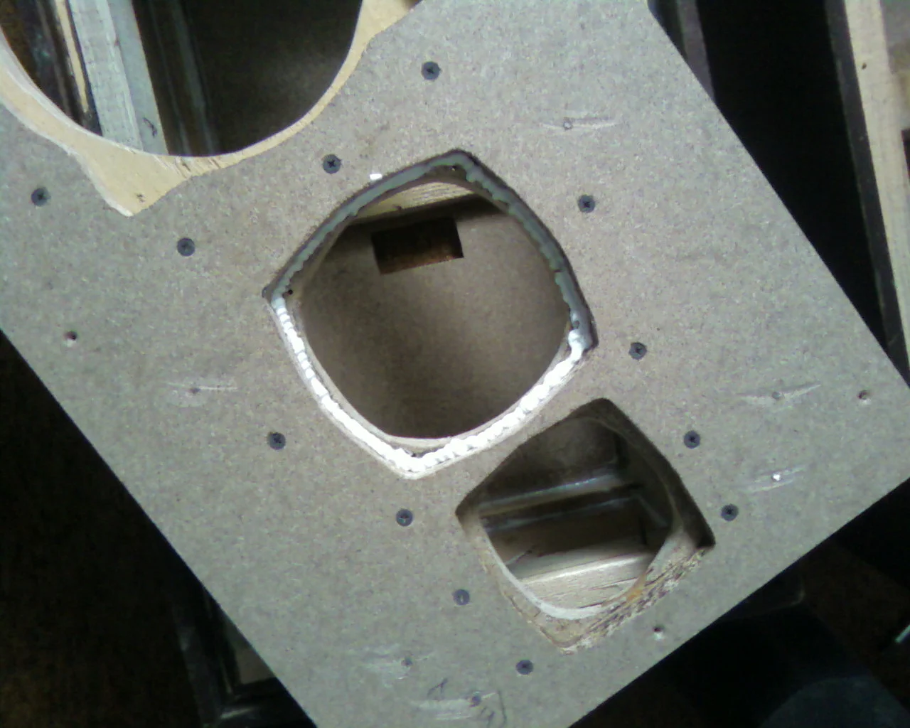

Цель моего очередного проекта была показать как из практически деталей которые можно найти по самым *бросовым* ценам, а это порой бутылка пива или вообще *спасибо* сделать своими руками вполне добротную вещь, которая будет служить как минимум несколько лет и радовать своим звучанием.

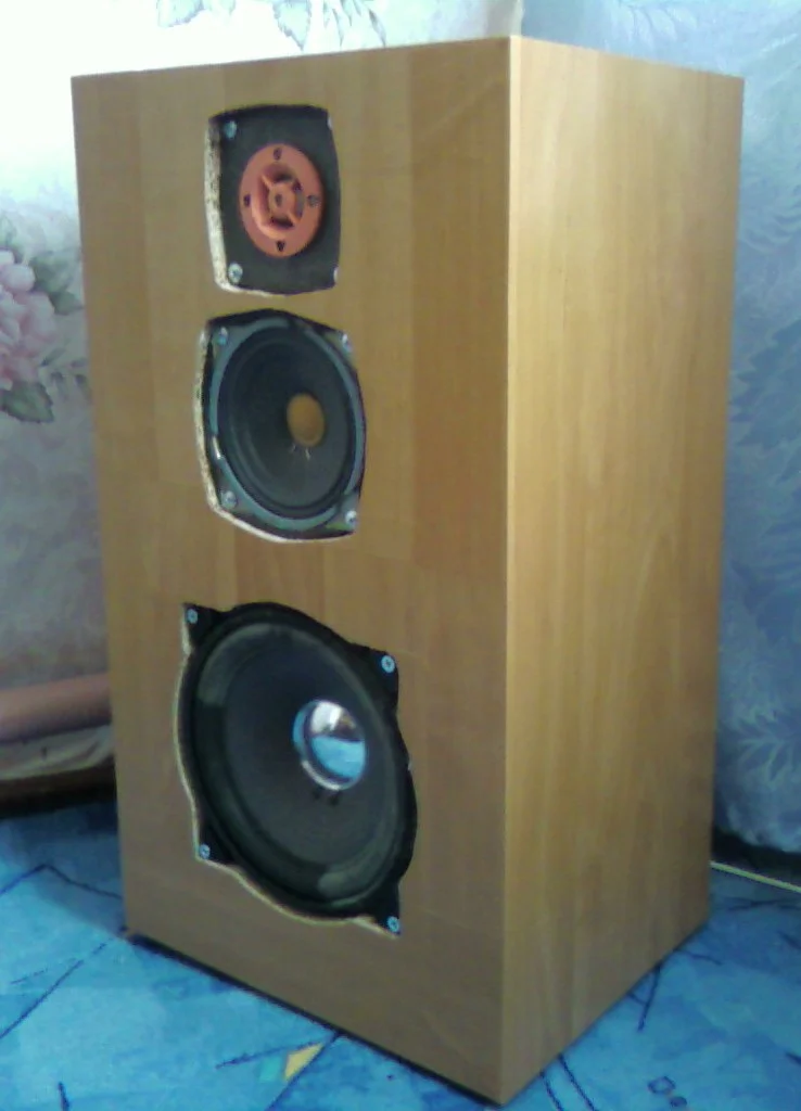

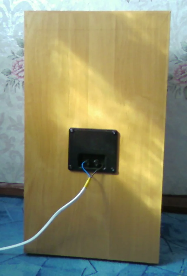

Все из чего собрана моя стерео пара можете рассмотреть на фотографиях, добавлю только что НЧ динамики(25гд26) собирались из 3-4шт каждый ,катушки по понятным причинам наматывались новые, СЧ динамики(4гд8е) были изьяты из старого радиоприёмника который стоял у человека уже более 20лет на чердаке,ВЧ это пищалки от с90(10гдв-35) ,фильтр так же от с90 с небольшой доработкой,корпус колонок сделан из остатков других корпусов(некоторые помнят мой проэкт *МОД S70* так вот подумав, что не гоже валяться в мастерской(громко сказано, скорее сарайчик с инструментами) под ногами(да по честному там уже и развернуться было трудно от скопившихся обрезков которые пора *бабульке отдать в печку*.
Корпуса я разобрал(расколол бросив на пол с высоты стола),после этого зачистив кромки заново склеял клеем ПВА дисперсия при этом скрутив ещё и *кучкой*саморезов с брусками.
Передняя стенка это *бутерброд*от старой задней стенки и ДСП ,в итоге толщина получилась 40мм.,задняя стенка укреплена ребром жёсткости в виде поперечной рейки.

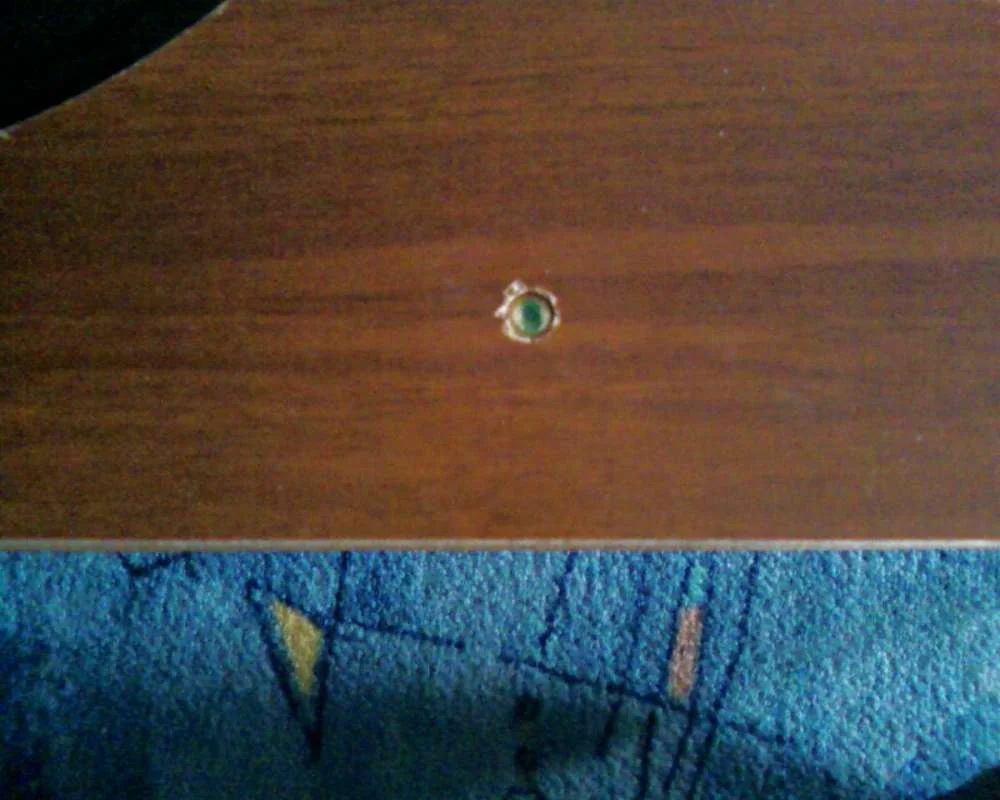

Корпуса внутри оклеяны ватином для снижения видрации,всё ошкурено и зашпаклёвано, замазано герметиком, погрунтовано и оклеяно самоклейкой, в итоге на весь проект потрачено не более 200гривен и *немного* свободного времени.
По субьективной оценке колонки переигрывают *микролаб соло6* и ещё *кучку* китайских мыльниц*(музыкальных центров).
Звук очень чёткий и не напрягает,СЧ очень хорошо звучат,ВЧ вполне хватает,НЧ не размазанные,а очень чёткие(благодаря ЗЯ).
Номинальная мощность составляет 25ватт,максимальная достигала 70ватт и динамикам хоть бы что(так как НЧ я изначально наматывал проводом максимально возможного диаметра и подводящие *косички*сделал более длинными).

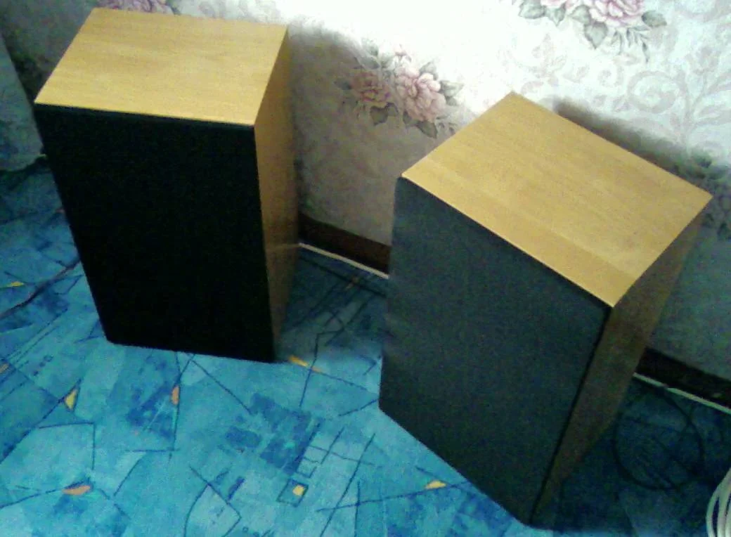

как делал грили?
как делал грили?
вырезал из ДСП по размеру минус 2мм передней стенки кусок,вырезал отверстия под динамики,зачистил наждачкой, покрасил краской переднюю часть(чтобы не просвечивалась через ткань) натянул на эту *рамку* и залил клеем,после высыхания обрезал лишнее-вот и всё.
ткань на гриле-это женские колготки с плотностью 80ден.
