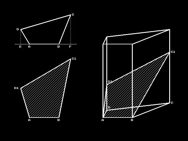

3) В прямой 4х угольной призме провести сечение, проходящее через сторону нижнего основания под углом 60 градусов к нему.

3. Тут Вам немного повезло. Недавно я решал такую задачку, с единственной разницей, что угол был не 60°, а 30°. Поэтому можете взять решение отсюда:
http://www.tehnari.ru/f41/t52678/, пост #10, заменив там строки
ZC:=100*tan(Pi/6);
ZD:=50*tan(Pi/6);
на
ZC:=100*tan(Pi/3);
ZD:=50*tan(Pi/3);
Должно получиться так:
    19.3 KB · Просмотры: 59

1. Дошел до того, что выстраиваю все члены массива по убыванию, но если массив содержит более 1000 элементов? Это уже не удобно...
Можно, конечно, и так, но я бы решал иначе:
1. Находим максимальный элемент стандартным алгоритмом.
2. Повторяем, поставив доп. условие, что следующий "максимальный" элемент должен быть, конечно, больше остальных, но меньше уже найденного в п.1.
Или, как вариант, все элементы массива, имеющие максимальное значение, заменить, например, нулями, после чего повторить процедуру.
3. Выводим результат поиска по п.2.
