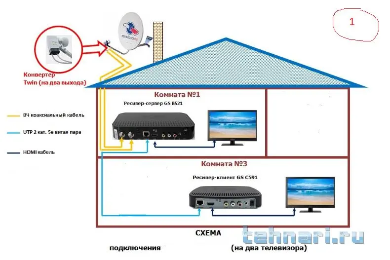

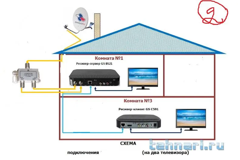

Поменял товарищ в магазине старую приставку, на приставку нового образца. К ней можно подключить так называемого "клиента"(дополнительная приставка), что бы просматривать каналы на двух телевизорах независимо друг от друга. Конвертер у него стоит на один выход, по схеме нужно на два. Сейчас нет возможности (до весны) поменять конвертер, кабель от антенны спрятан под сайдингом, а что бы ввести второй, надо ковырять его, а зимой ну его на фиг. Поэтому вопрос, можно ли подключить клиента, как на второй картинке. Спросил про такую схему у продавца, он ответил, что каналов 50 не будет показывать. Да и хрен с ними, из 800 то каналов. Ваше мнение?
Да так примерно и будет. Посмотри здесь познавательное видео по этому вопросу. Суть в том что у некоторых каналов есть левая поляризация, а есть правая. Если на основном тюнера допустим включен любой канал с правой поляризацией то на втором сможешь смотреть все каналы только с такой же правой поляризацией- наоборот. Когда поставишь головку с двумя выходами тогда сможешь смотреть все каналы.
G-ZM, спасибо, теперь ясно!
Да премлемо всё, 21 канал, да к тому же в основном радио. Сейчас позвоню, обрадую. Правда в магазе не про какую доплату(500р) не говорили, как и не сказали, когда меняли приставку, о двойном конверторе. Ну теперь ему решать.
