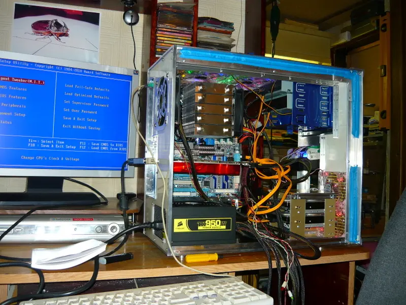

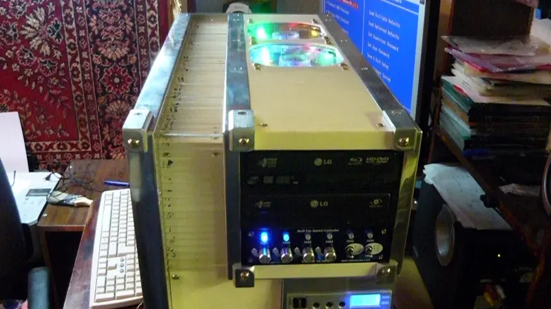

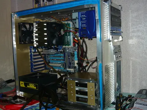

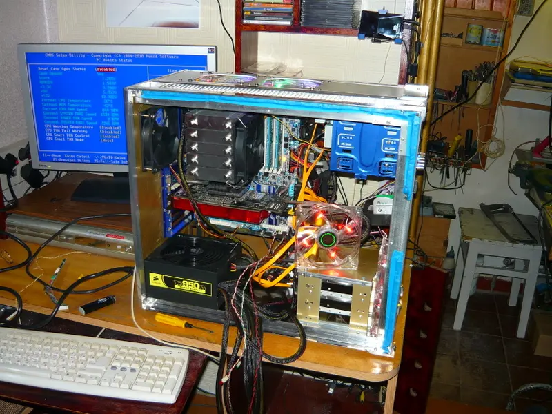

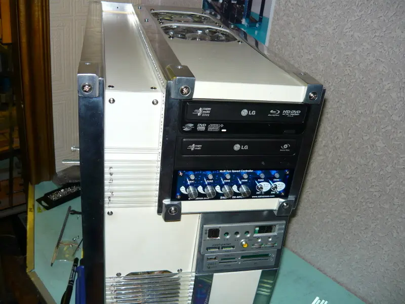

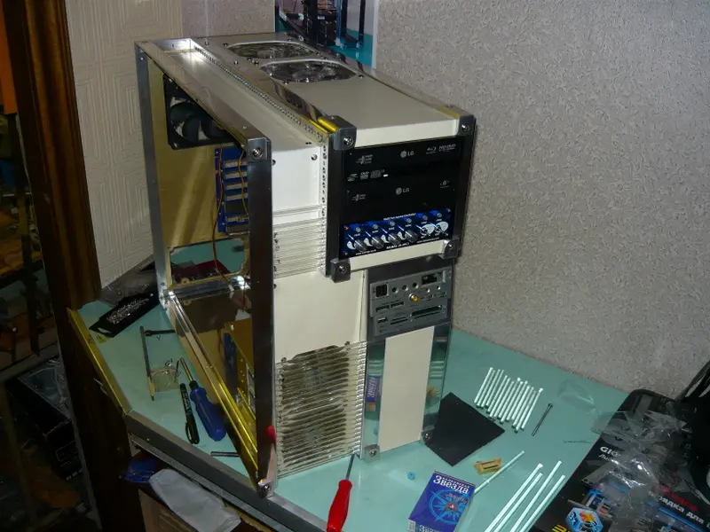

Продолжу: Доделываю обшивку и вставляю стеклянные стержни. Про стержни это палочки для перемешивания химреактивов
диам. 5.9-6.2мм. Пришлось подгонять каждый и нумеровать чтобы не перепутать, после с торца приклеил малярный скотч чтоб не выпали. Резал стержни так: алмазным надфилем делал насечку, ломал руками, заусеницы убирал наждачкой. :tehnari_ru_942: И вот наконец первое включение. Оппа а комп то не запускается :tehnari_ru_150: нервы!!! Оказалось память поставил не в те разъемы, счёт начинается наоборот с право на лево. Ух всё работает:tehnari_ru_288:
