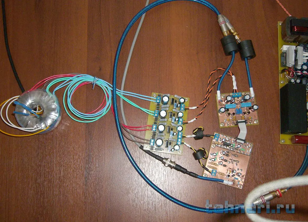

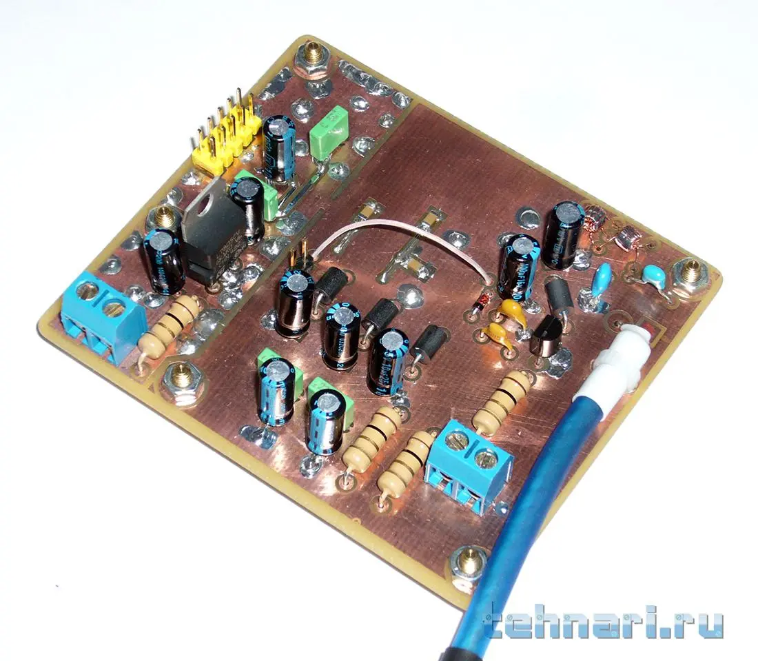

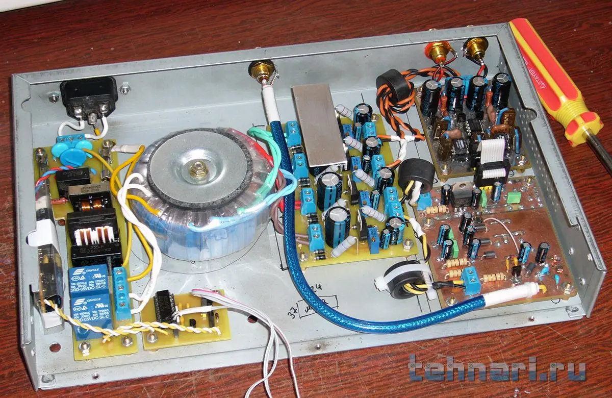

Идея сборки данного ЦАПа пришла в мою черепушку после прослушивания подобного устройства, собранного моим товарищем, еще в прошлом году. Но, как у меня принято, сборка то и дело откладывалась на неопределенный срок по разным не зависящим, а так же зависящим, от меня обстоятельствам. И вот пару дней тому назад, наступив на горло собственной лени и собравшись с силами, я приступил к сборке сего несложного устройства. Конечно не обошлось и без нештатных ситуаций, но о них пожалуй умолчу, ведь сейчас всё в порядке, все живы-здоровы, а девайс старательно преобразует цифру в аналог, и делает это весьма и весьма неплохо.
Итак, немного фото для начала:

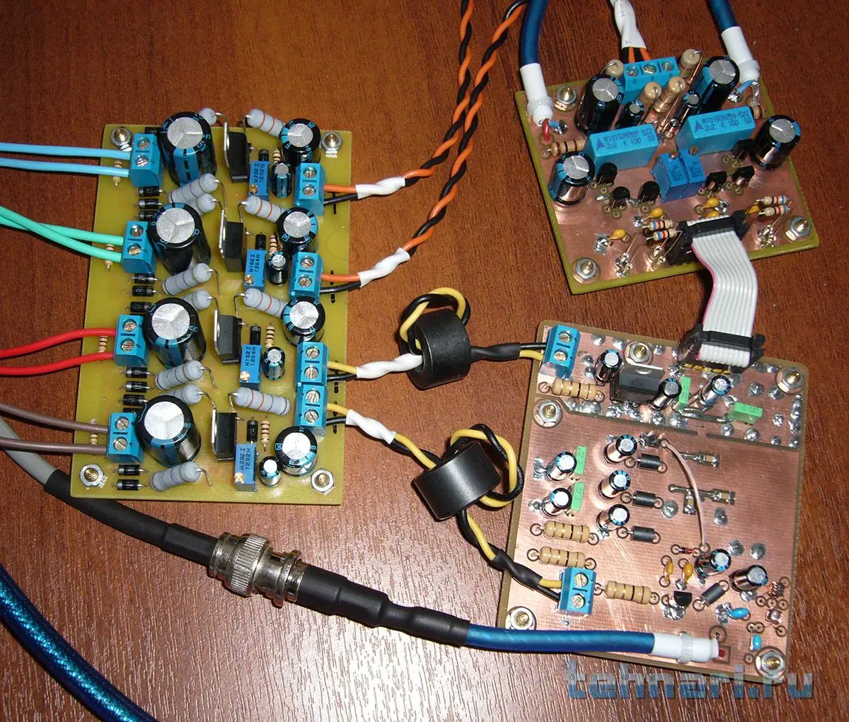

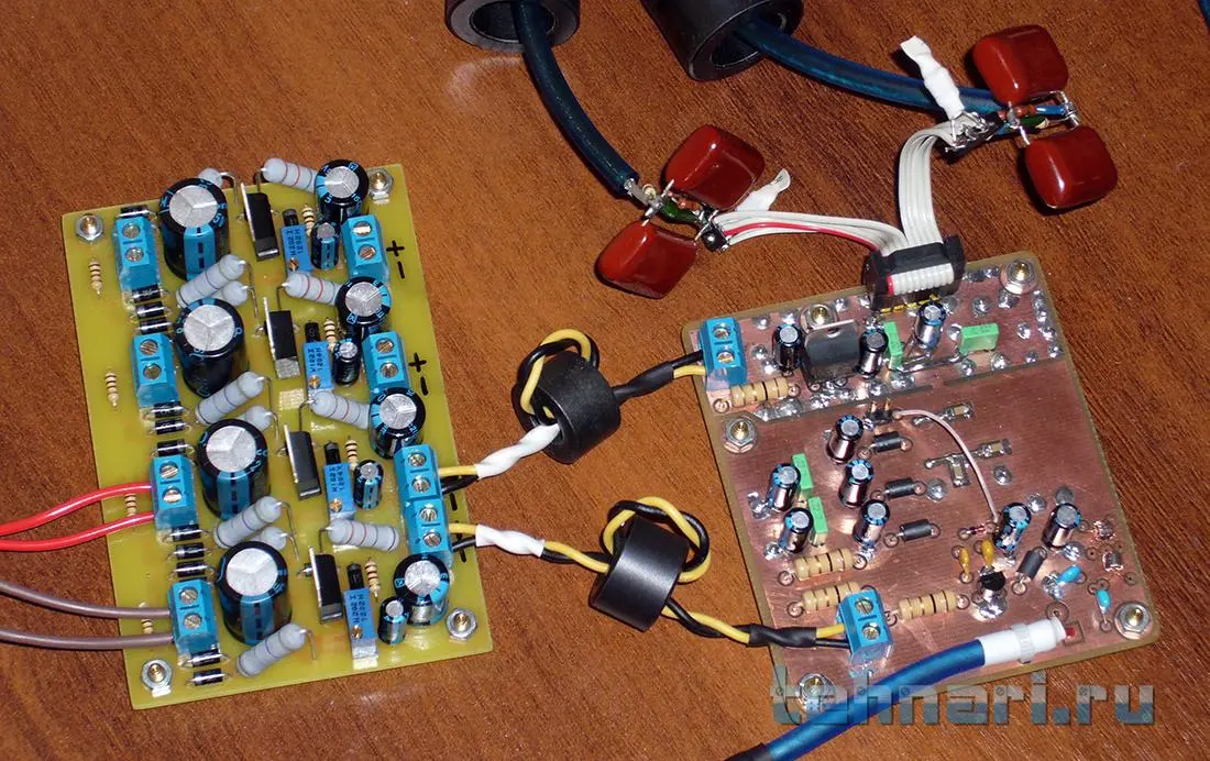

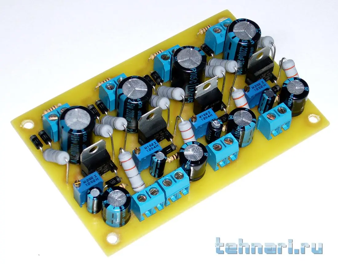

Блок питания устройства, собран по схеме Lynx PWR68, но на более "простой" комплектухе (т.е. легче доставаемой в нашей Тамбовской губернии):
Фото самого модуля ЦАПа + S/PDIF приемника с разных ракурсов, схема практически даташитовская:

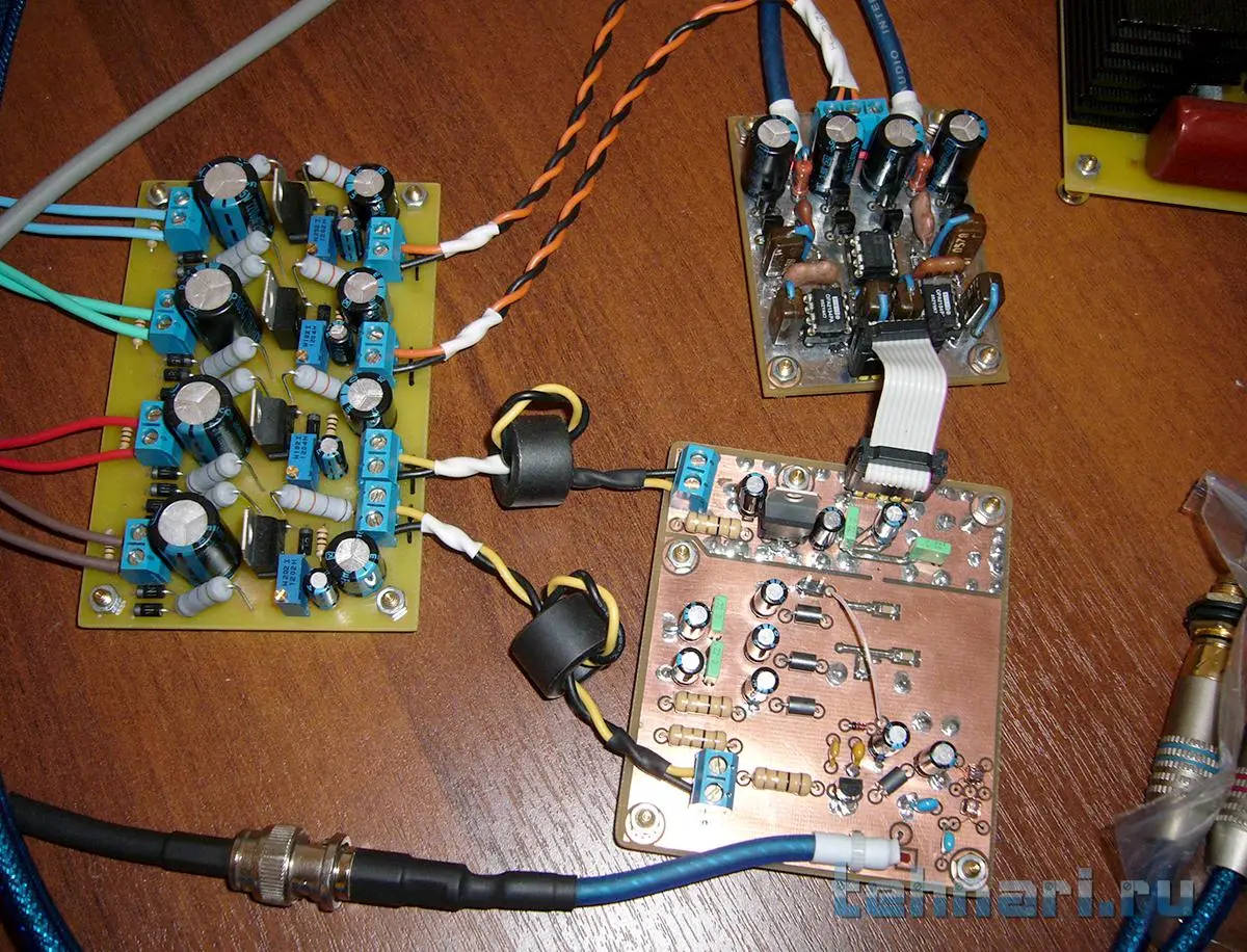

Ну, и в продолжении фото работающей конструкции "в интерьере", т.е. на столе:
В планах - сборка дискретного выхлопа по схеме Rova с веги, он встанет вместо простого I/U на резисторе, с которым устройство играет сейчас (мотается на шлейфе мажду коаксиалом к усилку и платой цапа, можно узнать по большим китайским коричневым кондерам). Ну, и, разумеется, упаковка всего этого добра в корпус - это для меня самое сложное, ибо сказывается недостаток материала, времени, силы воли (устройство-то ведь и на столе поиграет) и отсутствие цивильного рабочего места, то бишь хоть какого-нибудь подобия мастерской. А в квартире не особо-то развернешься... А вообще, это все отмазки - просто пинка хорошего не хватает ))).
Теперь немного описаловки.
Блок питания настроен на следующие напряжения: 2 х 8 вольт для питания цифровой и аналоговой части устройства, а так же 2 х 14 вольт для питания выхлопа (в будущем). Применен тороидальный трансформатор с 4 независимыми обмотками, 2 х 8 и 2 х 15 в режиме номинальной нагрузки.
Цифровая часть устройства (DIR, PCM) запитаны через понижающие стабы типа 1117 на 3.3 вольта (токи там протекают мизерные, можно ронять на них приличные напряжения), один для дирки, один для пцмки; а так же LC фильтры пара для ДИР и один для ПЦМ. Аналоговая часть питается через RC фильтр и стаб 7805. Применен формирователь ADM1485, запитанный через стаб 78L05 и LC фильтр. Все стабы прекрасно себя чувствуют без дополнительного охлаждения.
Трансформатор гальваноразвязки (2 х 12 витков провода 0,2, первичка со средней точкой) и синфазный дроссель (2 х 10 витков провода 0,2) намотаны на маленьких ферритовых кольцах, честно позаимствованных из сетевого разъема дохлой материнской платы.
Вывод Цифры с компьютера осуществляю через прошитую в M-Audio Audiophile 192 карту VIA Tremor 5.1 с припаянным коаксиальным разъемом. Звук вывожу в обход всех системных улучшайзеров прямо на звуковую карту при помощи плеера foobar с плагином Kernel Streaming.
Если интересно будет - выложу описание переделок карточки отдельным постом.
В заключении прикладываю архив со схемой будущего выхлопа, блока питания и разными вариантами плат представленного устройства, номиналы деталей подписаны прямо на платах, но для выхлопа советую все же сверится со схемой, его я в железе еще не проверял, остальное работает. Если конечно кто-то его раньше меня собирать станет.
Если возникнут вопросы по собранному устройству - задавайте, не стесняйтесь ))).

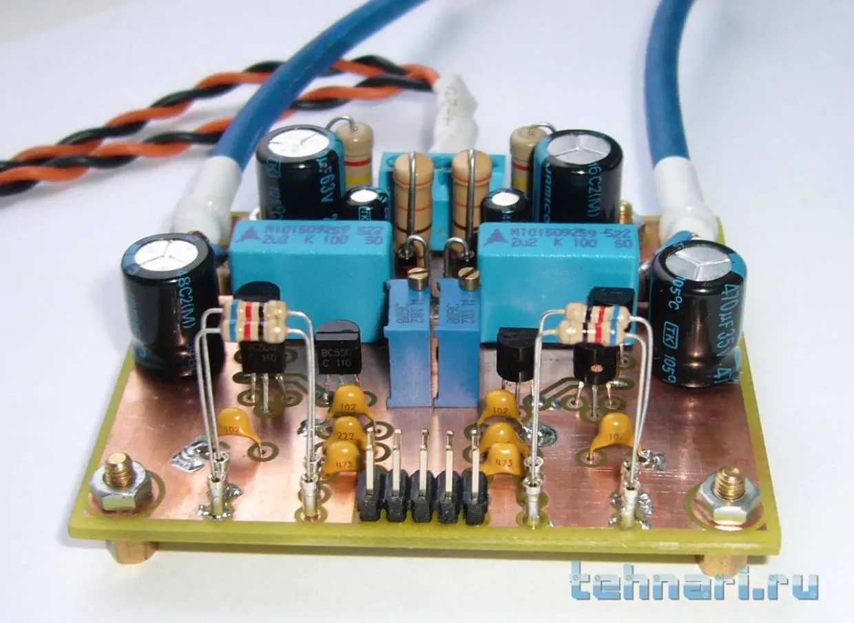

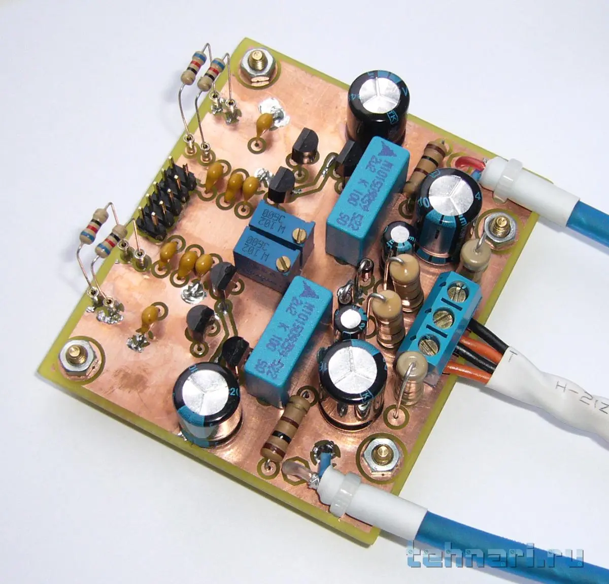

Итак, на поле новый игрок: дискретный выхлоп на ВС550. Немного фоток:
И общий вид конструкции:

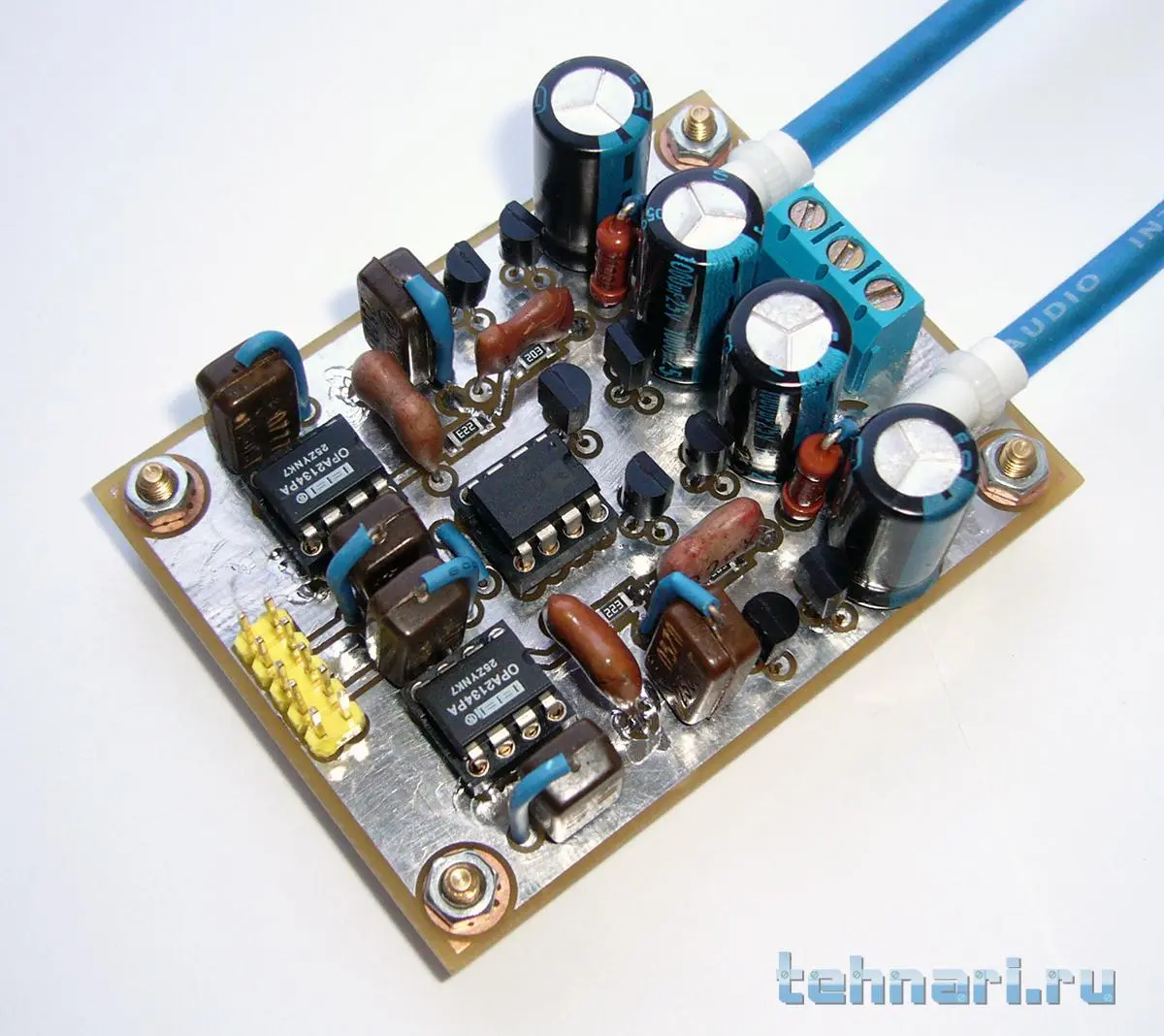

Сваял выхлоп на ОУ OPA2134 + AD823AN. В сравнении с дискретом - не так красит звук, звучание показалось более объемным. Первым треком на новом выхлопе был WT - In perfect harmony, так я поначалу подумал что птицы за окном щебечут, а оказалось что показалось )). На интегренке как-то их не замечал, а с тех пор WT не слушал.
Пока послушаю аппарат в таком составе, а там видно будет стоит ли еще что-то мутить.
Чуток фоток:

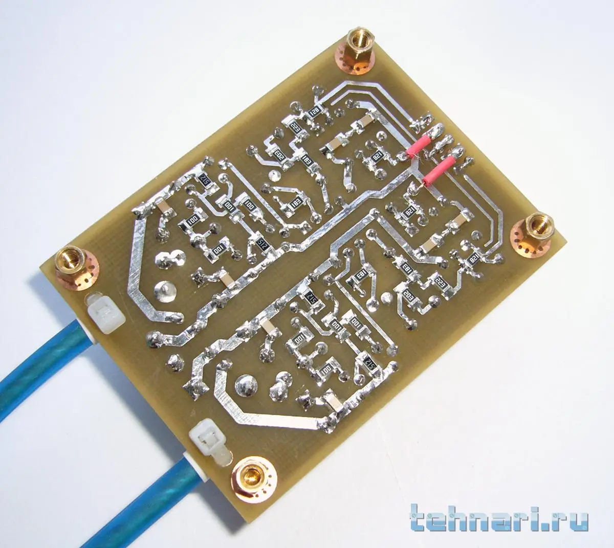

ВНИМАНИЕ! Для тех, кто уже скачал лайку из первого поста: на односторонней печатке при пайке 2N5401 будьте особо внимательны - макрос нарисован задом наперед!
Просьба к админам удалить архив "1798.rar" из первого поста и, по возможности заменить его на свежий с пометкой об исправлении платы.
Прикрепляю актуальную версию плат и схем собранных и проверенных в железе лично (Схема ЦАП с выхлопом на ОУ, схема питания на LM317, схемы дискретного выхлопа и выхлопа на пассивной фильтрации; платы для вышеперечисленных схем кроме пассива, он навесом собирался. Так же ИСПРАВЛЕННУЮ одностороннюю плату).
Посмотреть вложение ПП 1798_.rar
Односторонку я не запускал, так что ОБЯЗАТЕЛЬНО сверяйтесь со схемой при пайке! А вообще к повторению рекомендую двусторонку, пусть собирать ее и погеморнее.

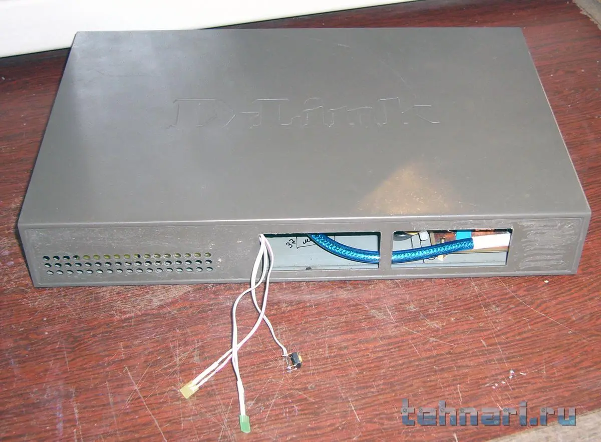

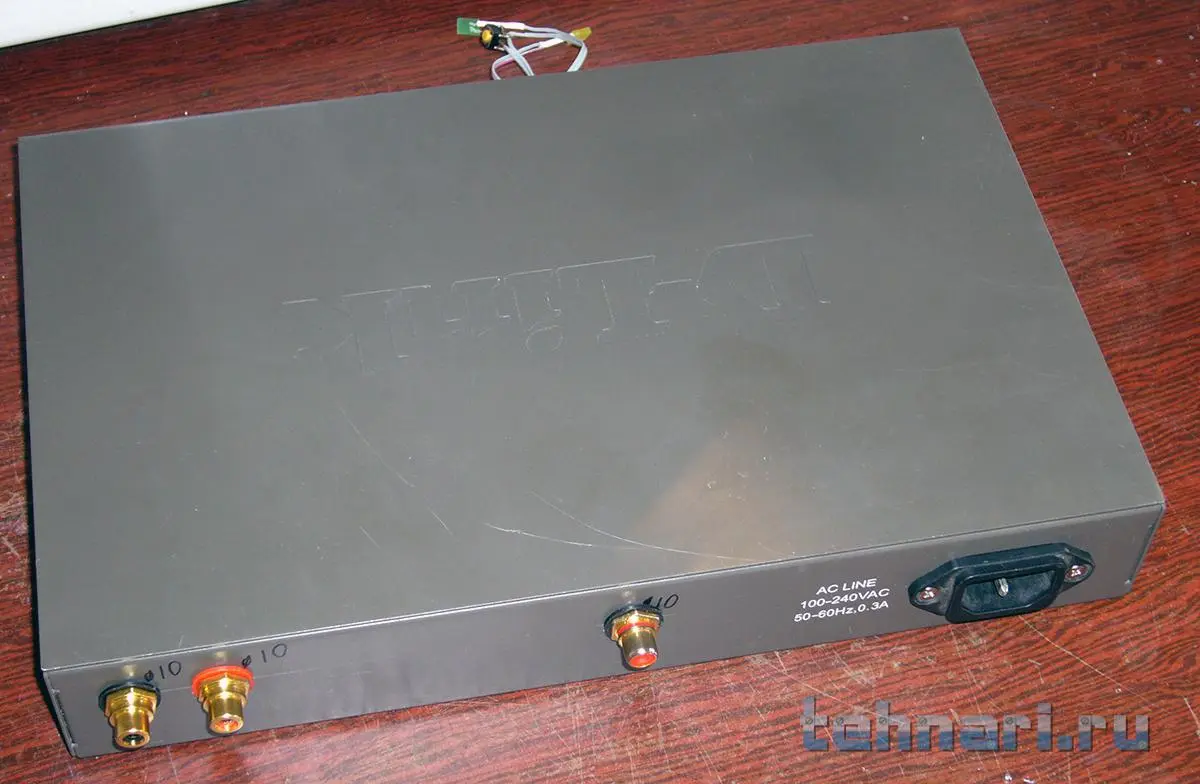

Итак, продолжение истории - упаковка в корпус. Сталь 1 мм, предусмотрены "уши" для установки в 19" стойку, размер - 280х135х44 мм. Собственно, осталось только зашпаклевать чеканку на крышке, покрасить и придумать морду лица. Из элементов управления - тактовая кнопка вкл-выкл и два светодиода, для ждущего и рабочего режима. Хотя в корпус так и просятся какие-нибудь украшательства в большие окошки, но панель будет сплошная, все же это цап, а не новогодняя елка. Цвет планирую белый, что написать на передней панели еще не придумал - названия у аппарата нет...
Ну и по традиции несколько фоток:
Приветствую. Решил тоже собрать по этой схеме БП. Есть пара вопросов. Критично ли устанавливать номиналы R5-R12 по 0,68ом? У нас проблематично с деталями, приходится курочить старые ЭЛТшные моники и комповые БП. Из найденных есть 0,47, 0,27, 0,75 ом. И какой мощности они должны быть, при условии что цап у меня требует 5В/1А. В выпрямителе установил шоттки 5822, а вот в стабе 5819, может лучше и в стабе 5822? Заранее благодарю за ответ.
