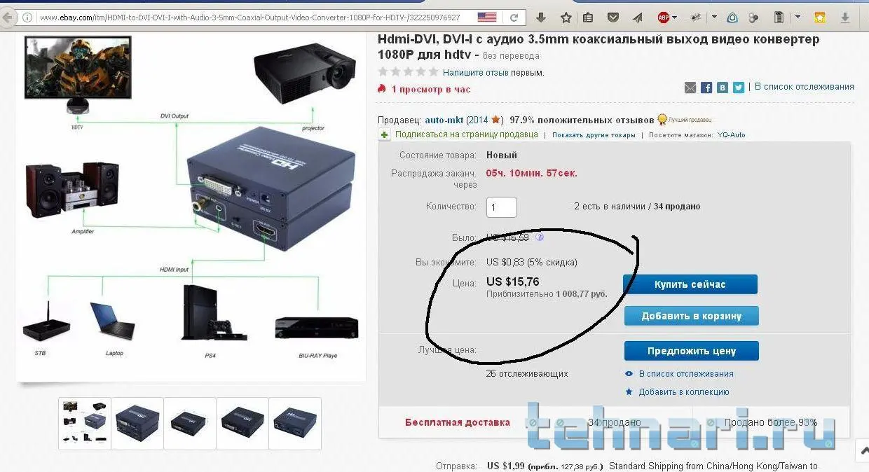

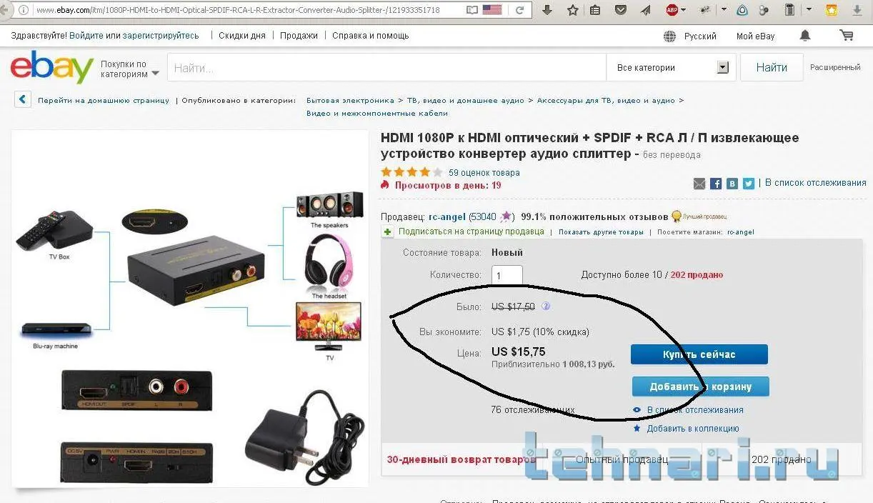

У ноута есть HDMI выход(по крайней мере в описании написано что есть).
Тогда прикупите вот такую штучку
Это ссылка того что, а фото
или вот такой
И будет Вам счастье.
Ничо так посоветовали...
"Эта штучка" стоит дороже ноута с АС вместе взятыми.
..."Эта штучка" стоит дороже ноута с АС вместе взятыми.
Толи я "в лыжи обутый", то ли ...
По данным мной ссылкам, стоимость этих вещиц в районе 1000 руб.
