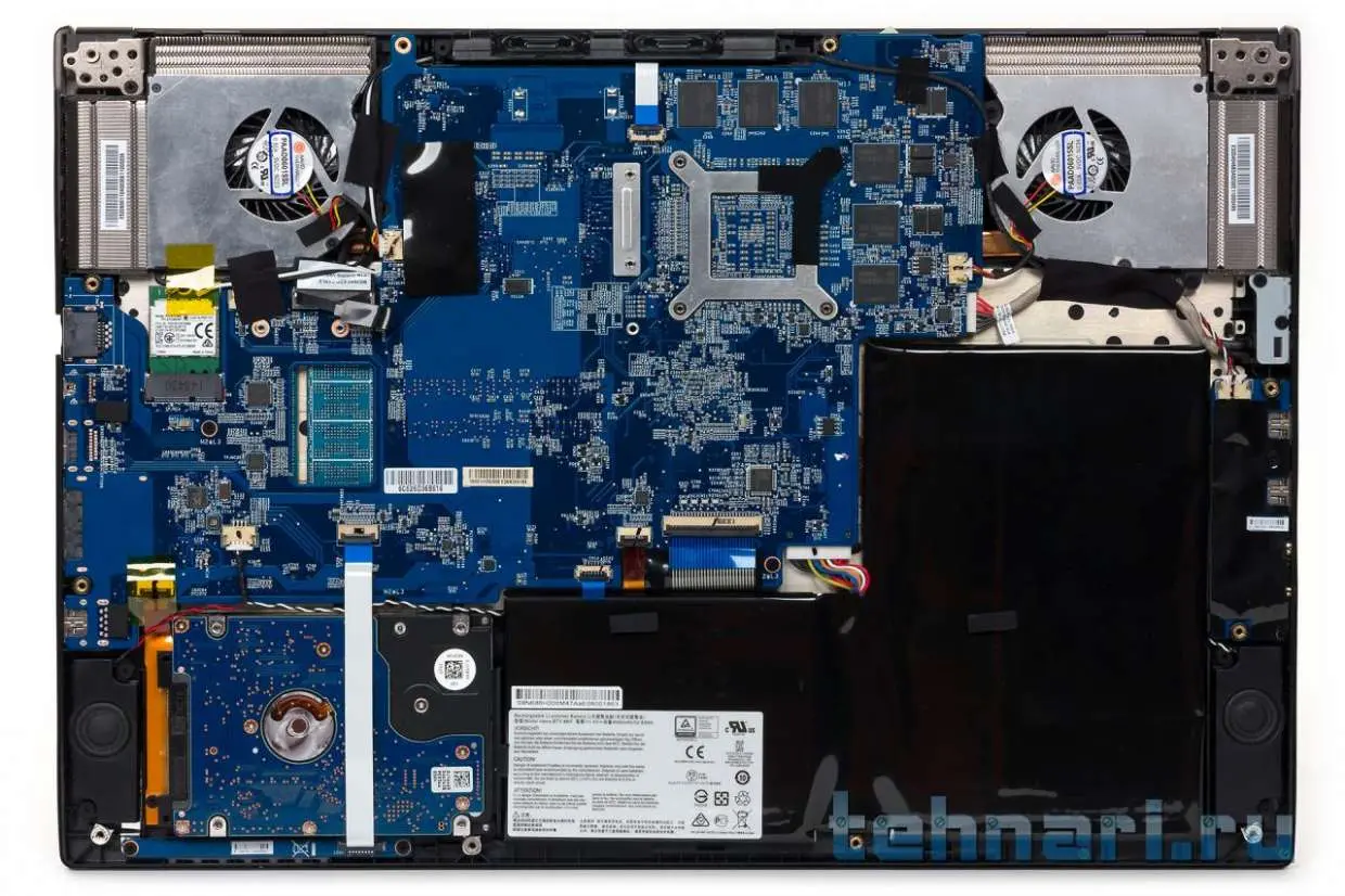

Есть некоторая вероятность, что это было всегда, просто я не замечал, но у меня сложилось впечатление, что такого раньше не было(в первый год использования). Решил почистить радиаторы... разобрал - радиаторы вполне себе чистые. :/ Остается 2 варианта, по-видимому: глубинная программная проблема (нужно переустановить ОС), либо что-то произошло с термопастой за эти 2 года. У меня есть теория, что наносят ее недостаточно тонким слоем и термопасту берут похуже. Чтобы поменять термопасту у этого ноута - нужно его весь разобрать, а не только вскрыть крышку, так как он собран как ультрабук.

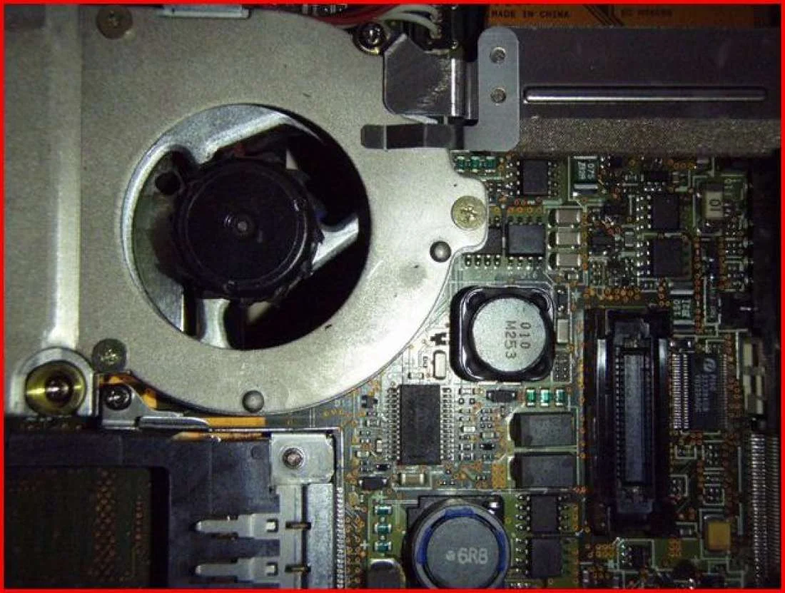

К радиаторам получил доступ, просто открутив заднюю крышку, а саму СО пока не трогал - чтобы снять нужно откручивать материнку и все снимать. У этого ноута даже оперативку просто так не вставишь - она с обратной стороны материнки.
    119.2 KB · Просмотры: 370

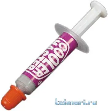

Года 3 назад покупал системник... С того времени лежит термопаста, которая шла в комплекте с кулером... Пойдет?
    5.5 KB · Просмотры: 358
Нашел статейку. По эффективности эта кулер мастер в середине. А сколько она продержится - лохотрон, по-видимому, как и с остальными пастами. Тестирование термопаст | КомпьютерПресс

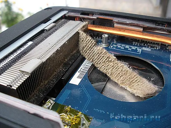

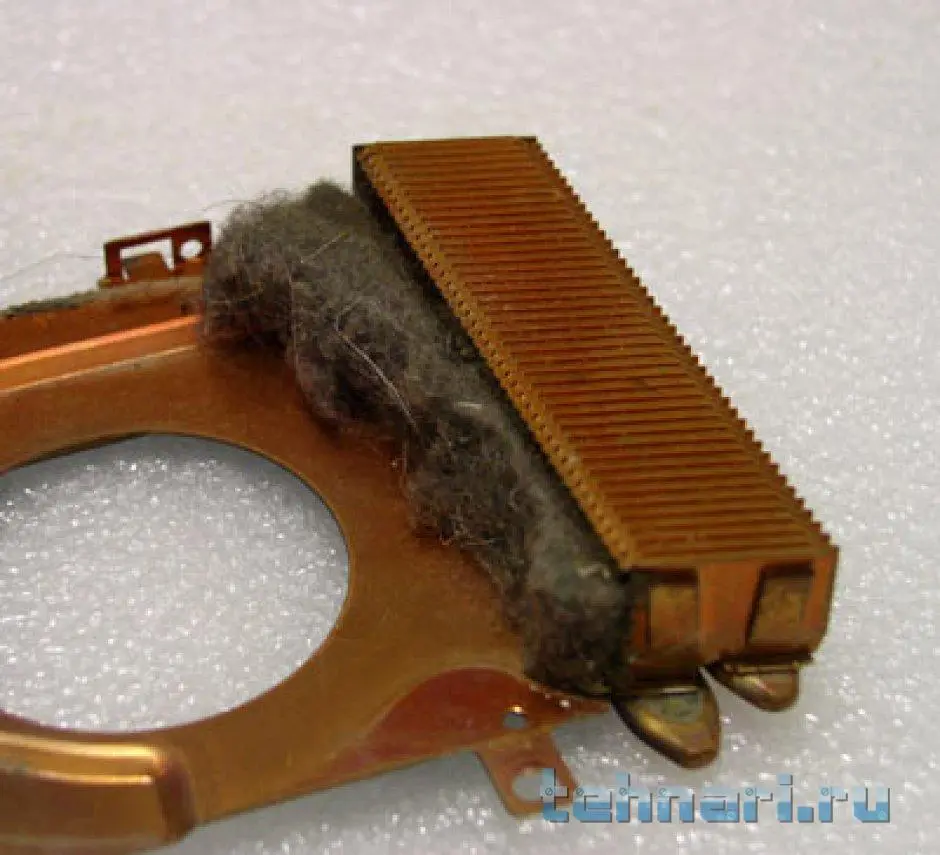

А это что такое? Комок пыли?
Если бы комок. Видел из чего валенки делают?
Лучше конечно разобрать и почистить)))
