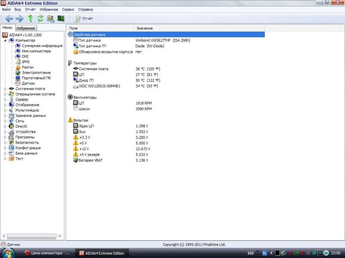

Да, еще, комп стал выключаться ни с того, ни с сего.
Иногда 5 минут проработает, иногда целый час работает, потом сам отключается и заново включается!
Похоже п.. профилактики просит
я полностью почистил, поменял термопасту на всех компонентах!
А он все равно отключается!
немного порылся в Аиде))
напруга по линии 3.3 опускается до 2,73 V
раньше скакала от 3,03 до 3,2 V
может поэтому??
Блок питания мог подсесть, компьютеру, похоже, три-пять лет минимум. Попробуйте открыть блок питания и проверить на вздутые конденсаторы...
уже раз десять отключался!!!
приче иногда, даже система не успевала загрузиться!
компу 25 ноября 7 лет исполнится!
завтра на вздутия проверю и отпишусь
Вот из аиды!!!

Проверил изнутри, вздувшихся электролитов не нашел.
P.S. Не нашел и микросхемы TL494 :)
Вместо неё GM3843
Почему-то в блоке питания два импульсных трансформатора:
Один большой (основной), другой маленький (как я думаю - дополнительный??)
Уже говорили что причина БП, с электроникой не дружу, потому меняю обычно весь блок.
