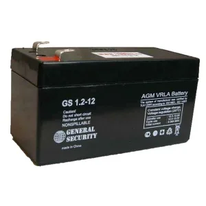

Тогда вот такой можно, он по объёму меньше, правда габариты другие.
