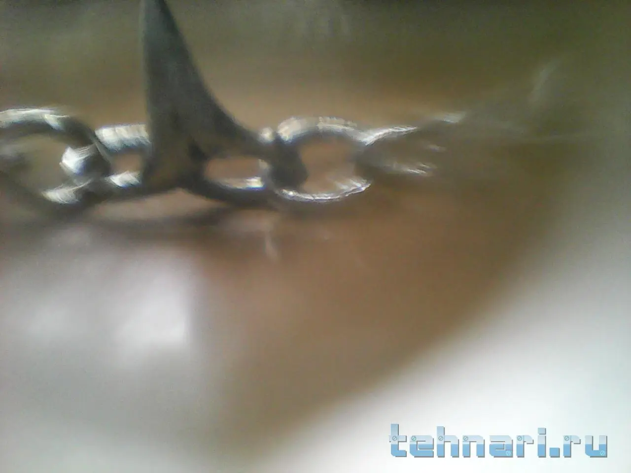

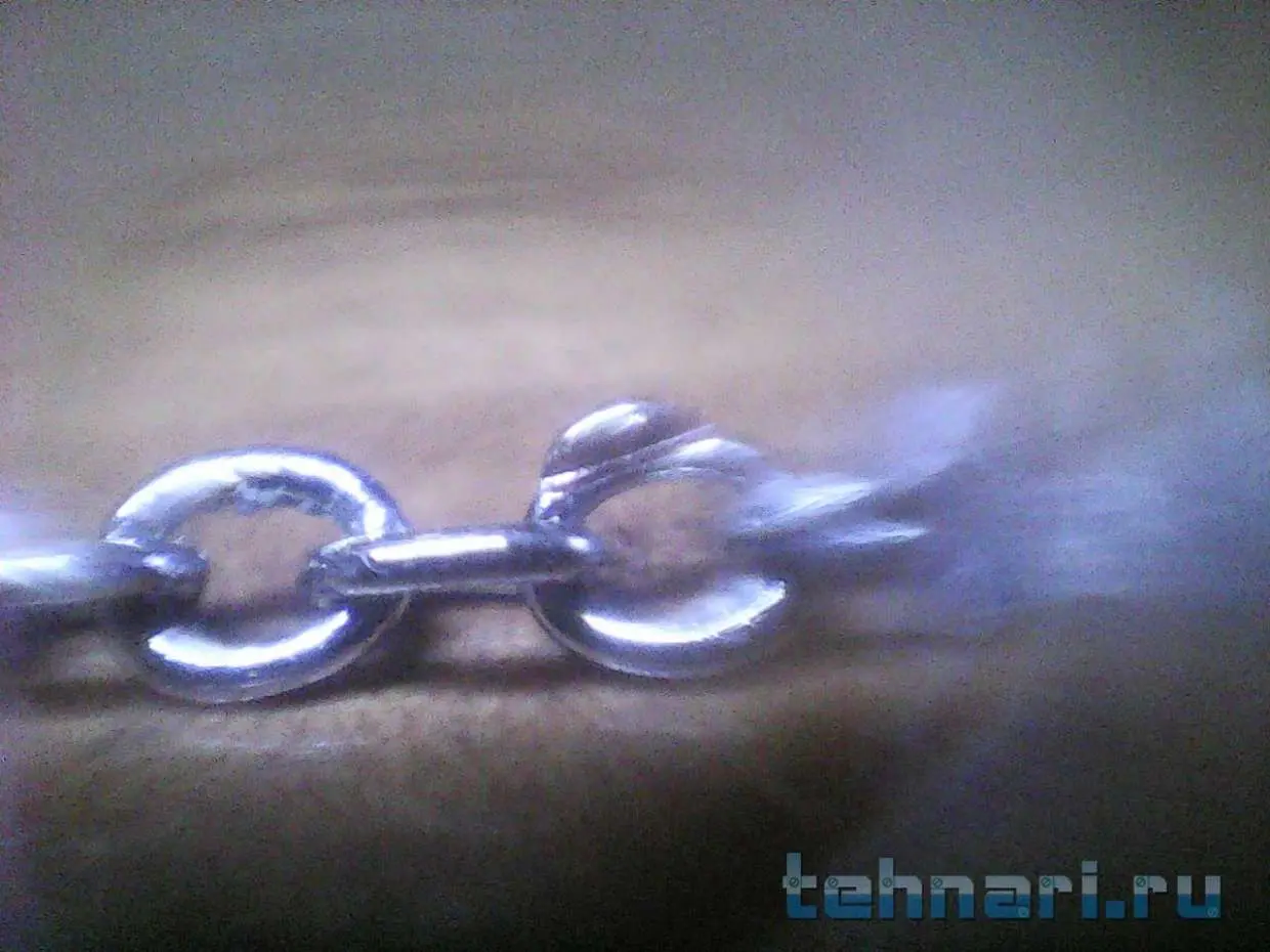

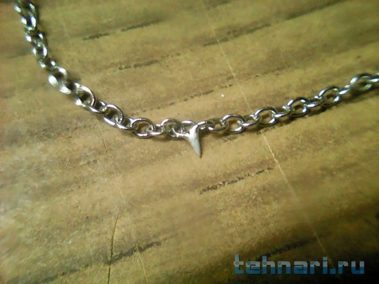

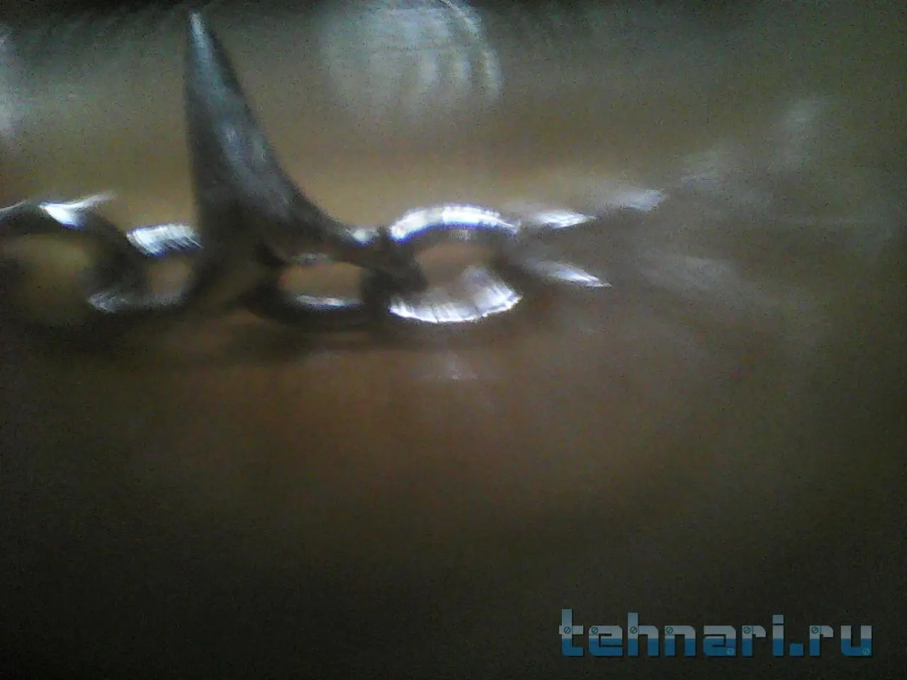

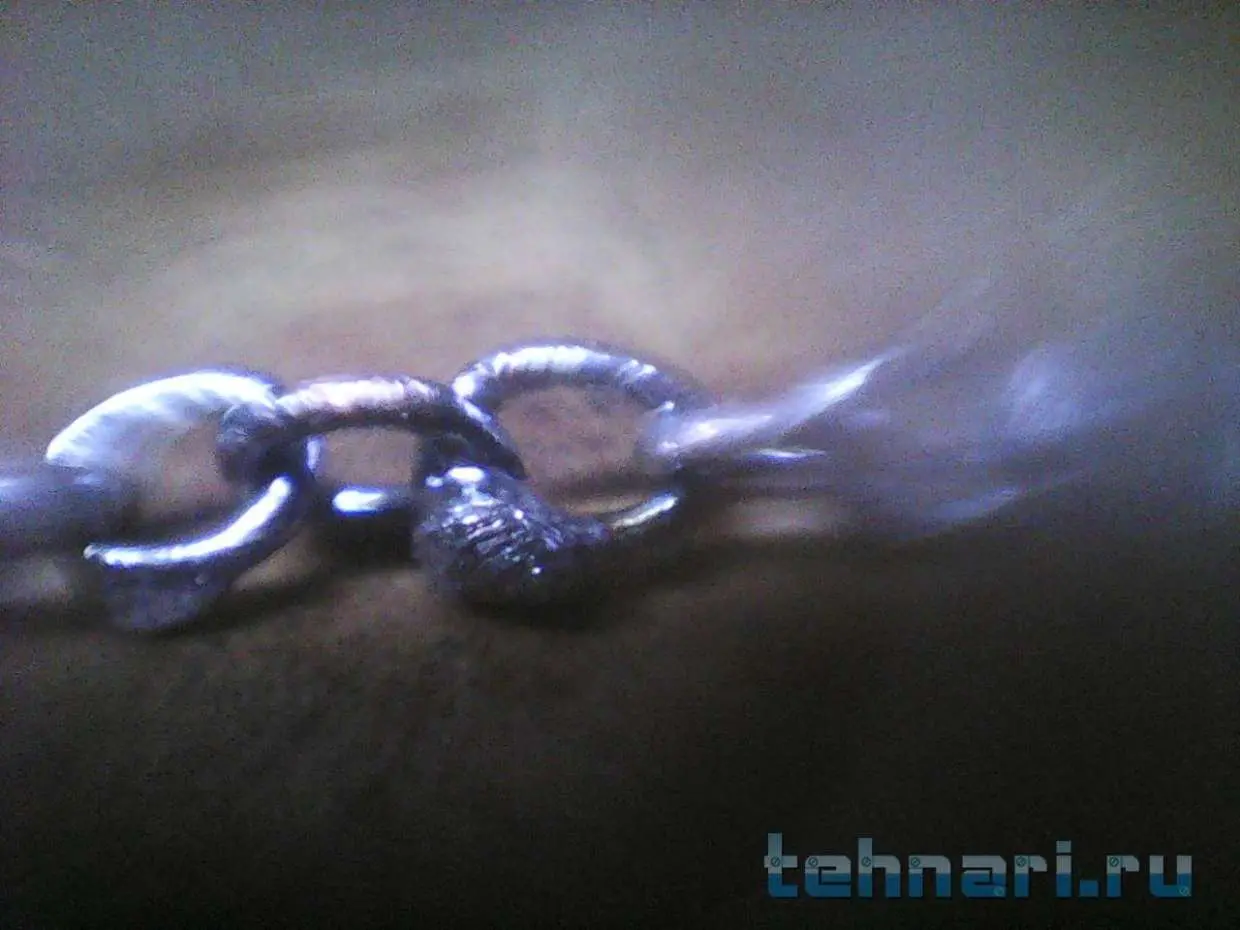

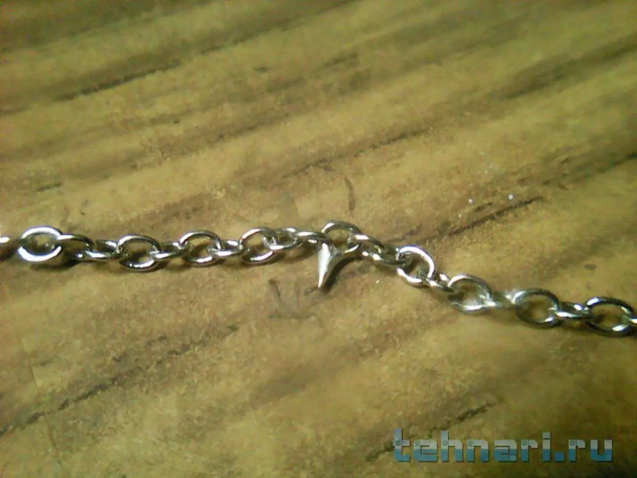

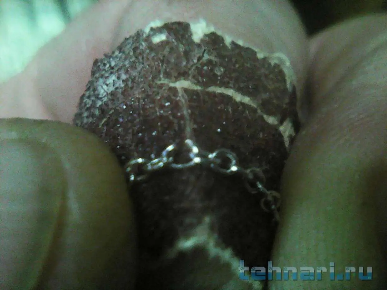

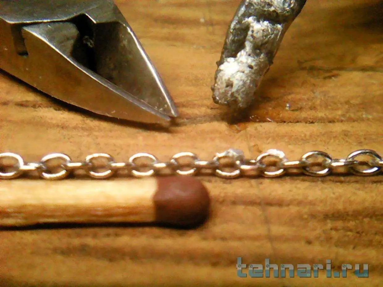

Была у старушки серебряная цепочка. И вот однажды она порвалась.А у деда не было денег на новую.
Зато у него был старый, ещё дедовский паяльник и немножко серебряного припоя...
На этом сказке конец, и начинается пипец:
А цепочка-то у бабки магнитная.:star2:
Но мы ей об этом не скажем, пусть радуется дальше.

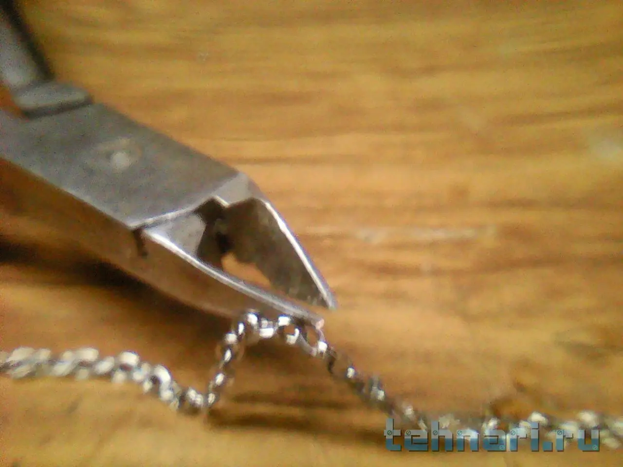

О, Андрей заметил тему, а я уж о ней и забыл. Старушка-Это жена моя. я все её серебряные цепочки укоротил и удлиннил. Радуется.
Это ты молодец, не сделаешь ты - сделает кто-то другой! Оно тебе надо? :tehnari_ru_948::D

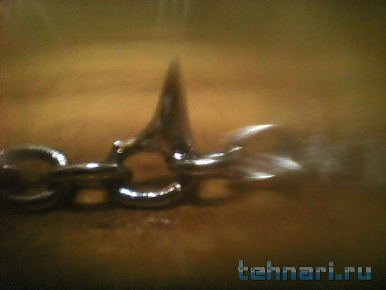

начинается пипец:
Чтобы его не было нужно припоя на жало набирать самую малость, тогда он весь стечет в зазор и пайка станет совсем незаметной без дополнительной пляски.
Заметил, да не успел сразу ответить, отвлекли. Интересен вопрос о магнитных свойствах некоторых сплавов на основе серебра, такое действительно бывает, особенно со старыми серебряными вещами. В серебро, при переплавке бытового лома, могут попасть элементы железа, даже совсем незначительное попадание железа в сплав сделает его уже магнитным. Делали как-то спектральный анализ кольца старого, которое магнитилось, оказалось в нем 1.4% железа. Работа тонкая, чувствуется стаж в "паялове" :))
