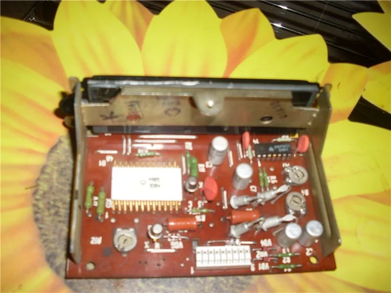

Добрый день.
Нашел на полке Циферблат от Radiotehnika У-101 и решил применить его в недавно построенном усилителе на TDA7294.
Прошу помощи у Форумчан, так как сам не справлюсь.
Давайте пойдем таким путем - вы выкладываете фото индикатора, для предметного разговора.
И есть ли у вас драйвер для него?
Подключать лучше параллельно входу.
Сейчас нет возможности выложить фото, ближе к вечеру.
нашел в интернете две фотки, один в один с моей.

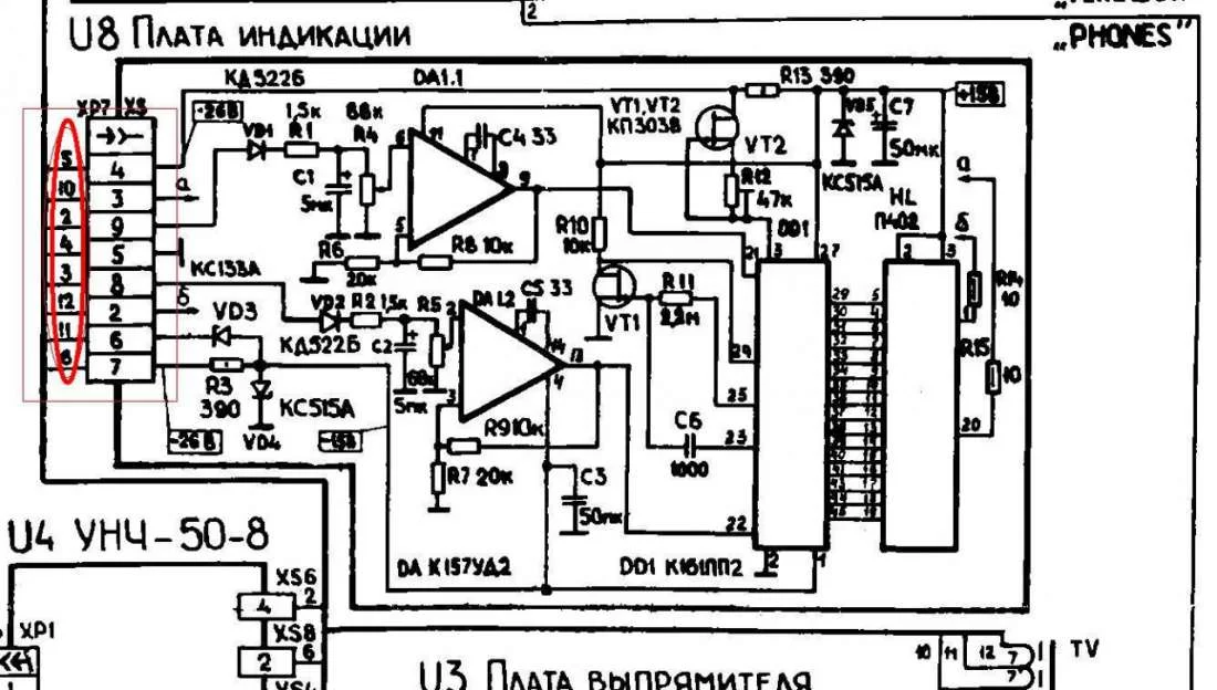

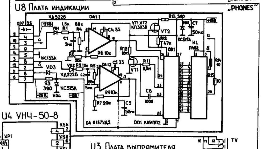

Irishman нужно найти в инете схему на данный усилитель и вычленить там блок индикации.
например на сайте rw6ase.
драйвер - это прошивка?
Это то устройство, которое заставляет стрелки дергаться, ну это так, по рабоче-крестьянски.
нашел схему.
Как я понял для нее нужно отдельное питание.
    84.2 KB · Просмотры: 3,818
подробная схема самого усилителя, чтобы было понятно как она подключается
эта же схема в большом разрешении, чтобы разглядеть более подлробно (сайт не понимает тяжёлые картинки, поэтому она в архиве)
Посмотреть вложение 28_1266083700.rar
у меня на плате стоит К157УД2.
Прошу прощения за тупость. Хотелось бы поставить все таки от радиотехники, более нагляднее что-ли.
сижу разбираюсь куда какие выводы.
5 - +26
10 - тюнер
2 - с платы защиты (не пойму для чего)
4 - земля
3 - PHONO
12 - неизвестно
11 - AUX
6 - -26

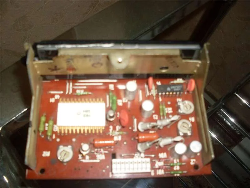

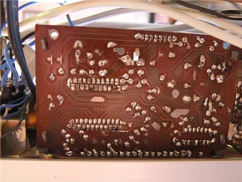

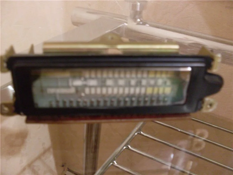

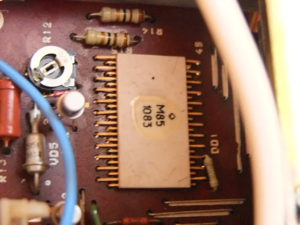

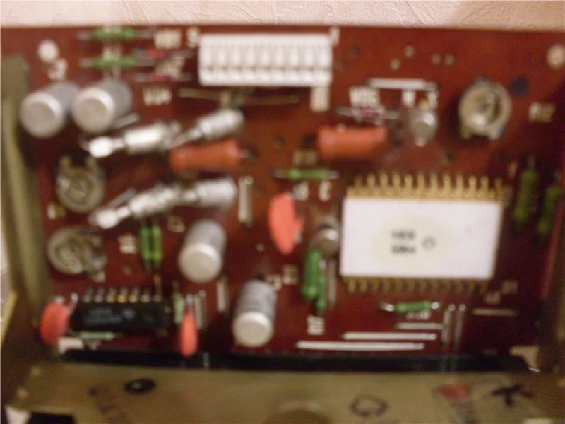

Как обещал выкладываю фото.
Делать скорее всего буду на выходные, так как на работе завал и времени свободного нет.
    41.9 KB · Просмотры: 425
    46.3 KB · Просмотры: 369
    31.6 KB · Просмотры: 326
    39.5 KB · Просмотры: 464

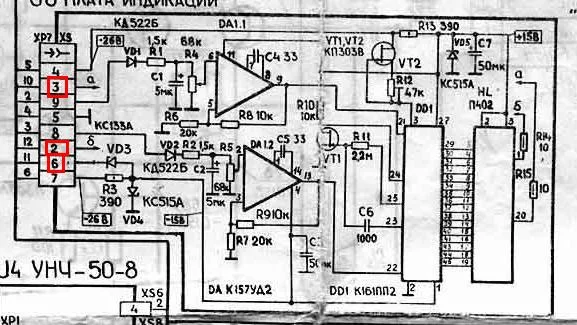

не могу разобраться.
2 и 3 ноги в разъеме на фото, идут через резистор на 1 и 20 ноги подсветки дисплея, но какое напряжение на них подается?
никак не пойму для чего 6 нога того же разъема?
    55.2 KB · Просмотры: 691
я же дал вам схему в большом разрешении
я как раз по ней и смотрел, но хоть убейте не пойму для чего 2, 3 и 6 нога?
посмотрел, по схеме это идёт к блоку питания на обмотку трансформатора, переменка видимо на накал катода индикатора
Спасибо, а даже и не обратил внимание на схему бп.
