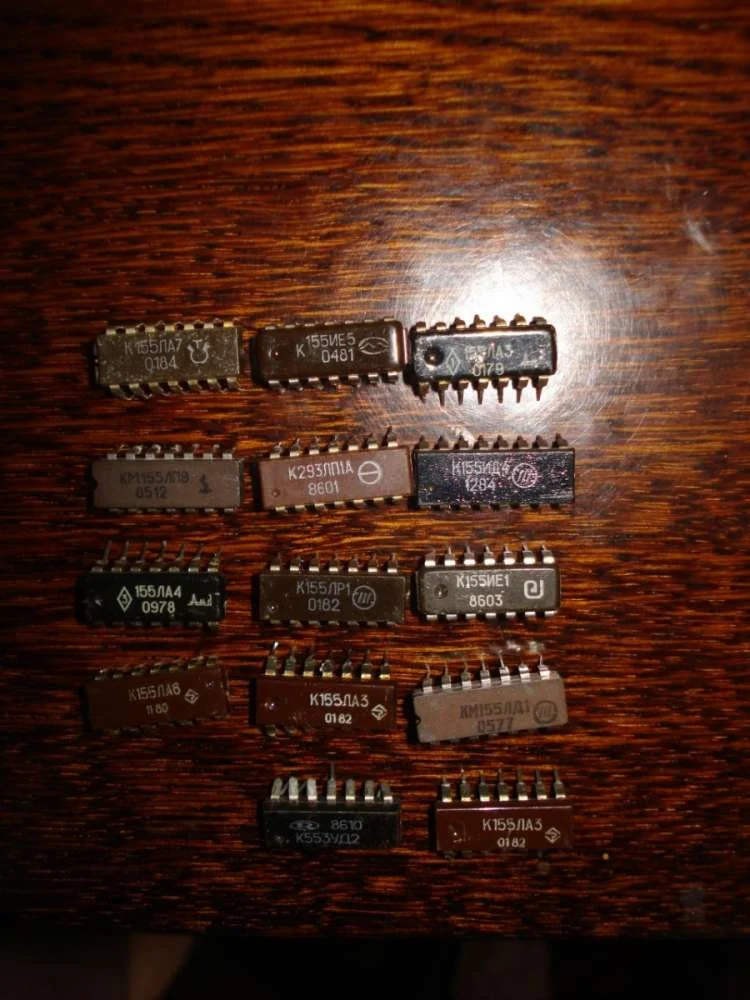

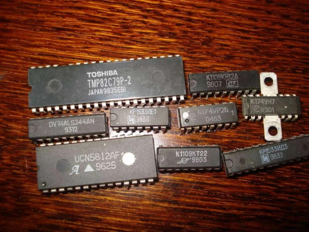

Помогите, товарищи специалисты.Я начинающий радиолюбитель ,Хотел бы собрать блок питания с цифровой индекацией напряжения и тока.Но в нете не че немогу подходящее найти.У меня есть семигментные диоды фото прилогаеться.и куча микросхем , и есть желание)))

АЦП из этого "набора" микросхем не получится.

В первую очередь нужно думать не о средствах отображения (отображать можно хоть лампочками на 220 вольт, оно не суть важно), а о средствах преобразования. Здесь выбор широкий, либо специализированная микросхема АЦП, либо микроконтроллер, либо АЦП на рассыпухе. Но, среди микросхем представленных на фотографии нет ничего ни для первого, ни для второго, и почти ничего для третьего варианта.
