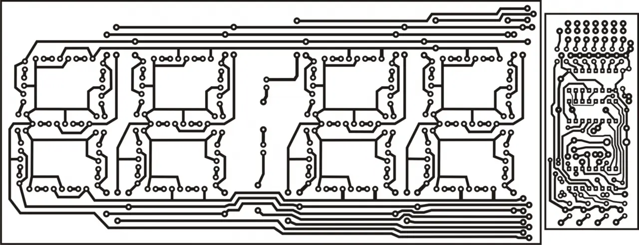

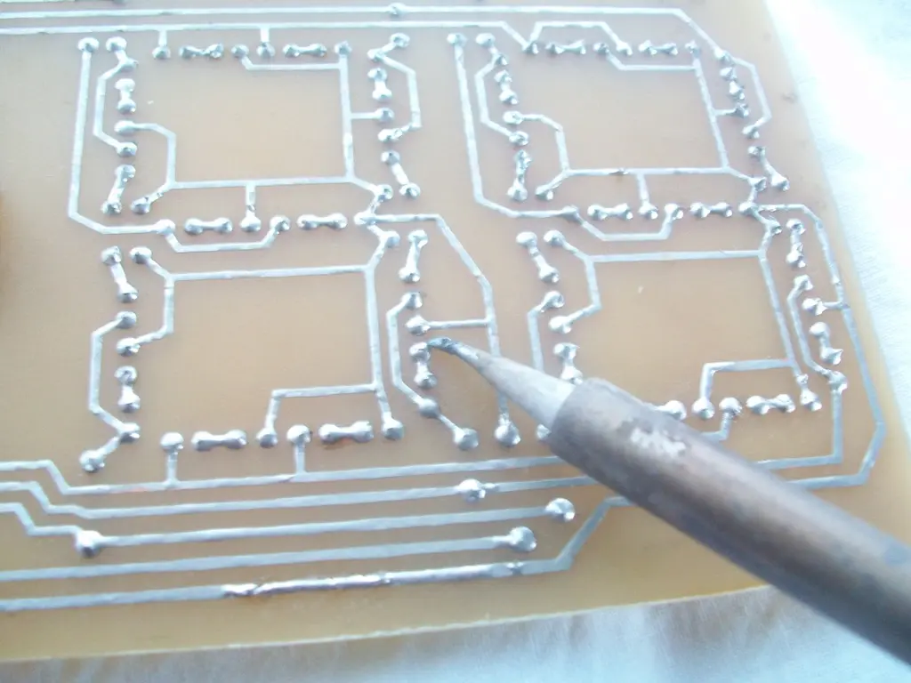

Вторым моим шагом было изготовление печатных плат по этим шаблонам: 01.webp

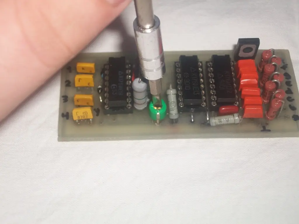

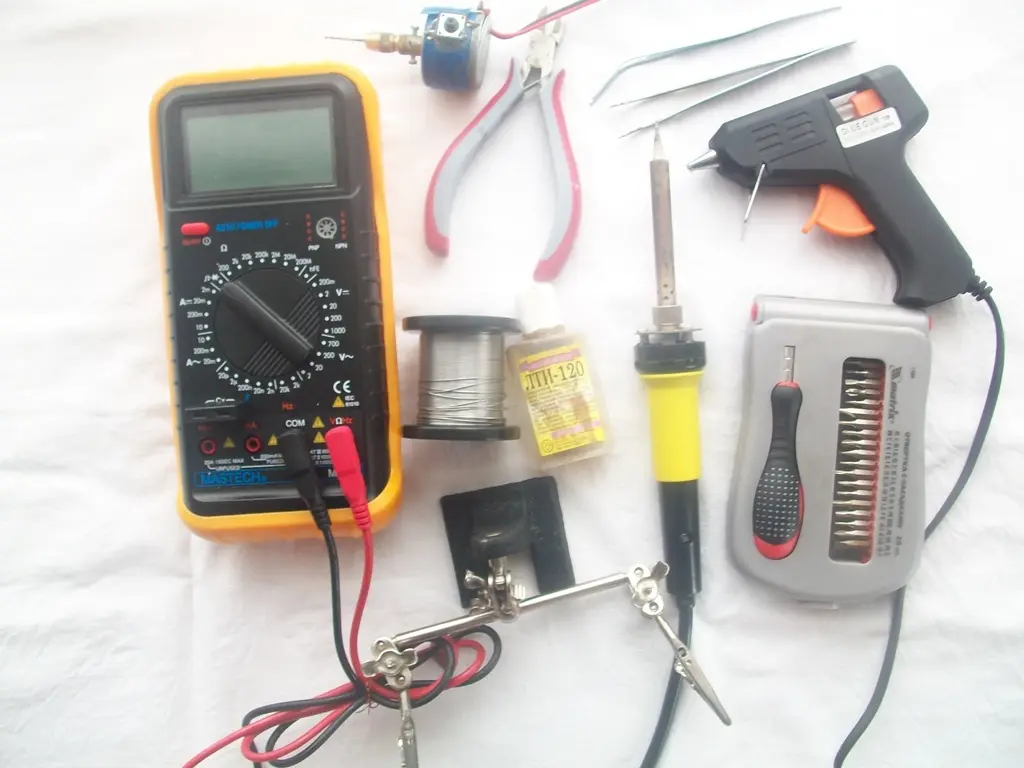

После этого я приступил к сборке, используя довольно скромный набор инструментов02.webp

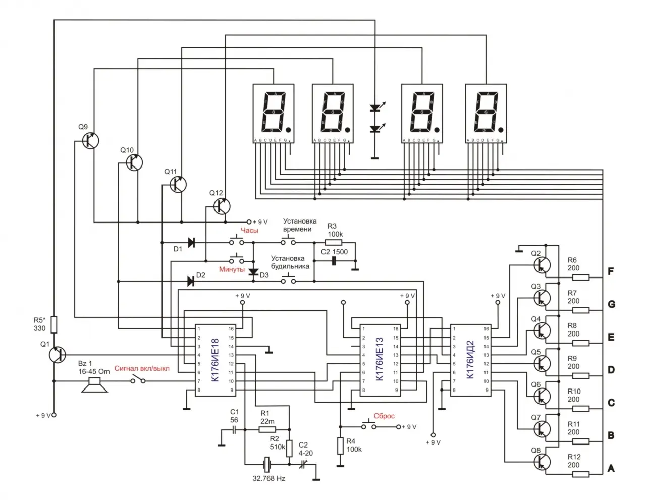

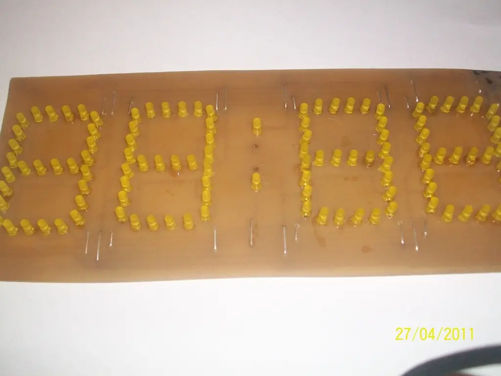

После того, как все готово, настал самый сложный этап-настройка. без применения частотомера он занял у меня 2 дня, но не добился идеальной точности хода.05.webp

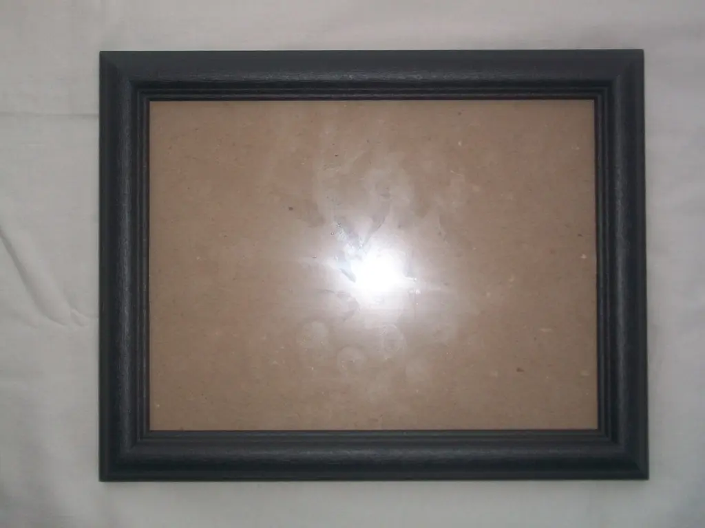

И, наконец, последний этап: Изготовление корпуса. Я долго думал над этим вопросом, ведь у меня нет специальных станков, а в голову приходили мысли только о пластике и металле. Как то раз, прогуливаясь по магазинам я зашел в отдел фототоваров и мне пришла в голову идея: "А что если сделать корпус из фоторамки?"
Что я и сделал. приобрел вот такую рамку:07.webp

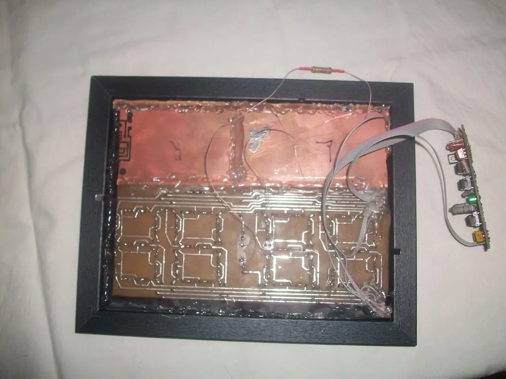

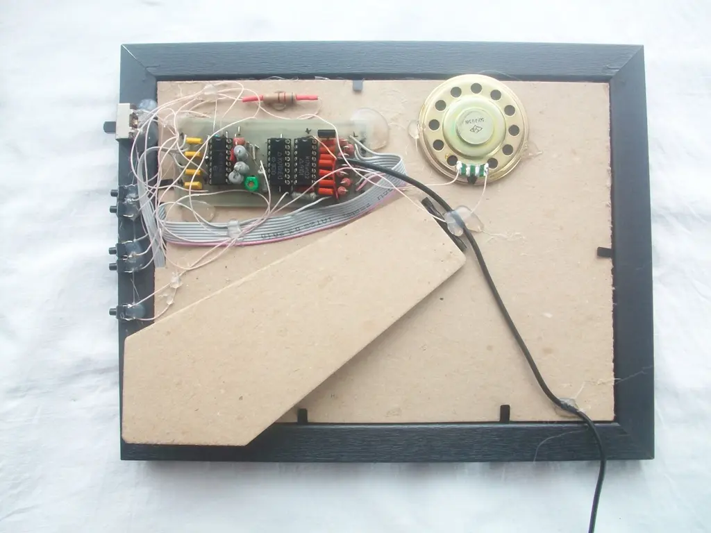

После этого я залил все термоклеем, прицепил заднюю стенку, приклеил управляющий блок и кнопки
09.webp Сзади-полный разгром, пока не пихал в корпус, потом еще подстраивать...

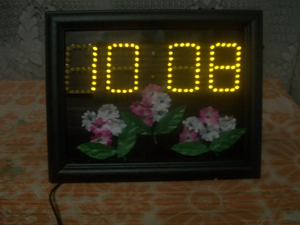

Вот готовое изделие:10.webp Цветочки приклеил для скрытия всех моих косяков:D
В заключении, хочется сказать о том, что сейчас часы идут достаточно точно (за 4 суток никаких проблем) Хочу сказать огромнейшее спасибо Валерию за предоставленную схему и его помощь в изготовлении первого моего устройства.

Отличные часы получились! Мне очень понравились!
Извините конечно, но мне кажется, что эти искусственные цветы в часах вообще не в тему... икону напоминает. Можно же было выполнить их в современном, технологичном стиле, например.
Согласен, но для первого раза по-моему неплохо, И у меня нет материалов совсем, а оборудования тем более. сейчас я подумываю убрать эти цветочки и оставить просто рамку, только сначала укоротить ее, но учеба не позволяет. Спасибо, учту в следующих самоделках!

Кирил привет. Так у меня практически тот же набор инструмента)))) Часы хорошо получились
