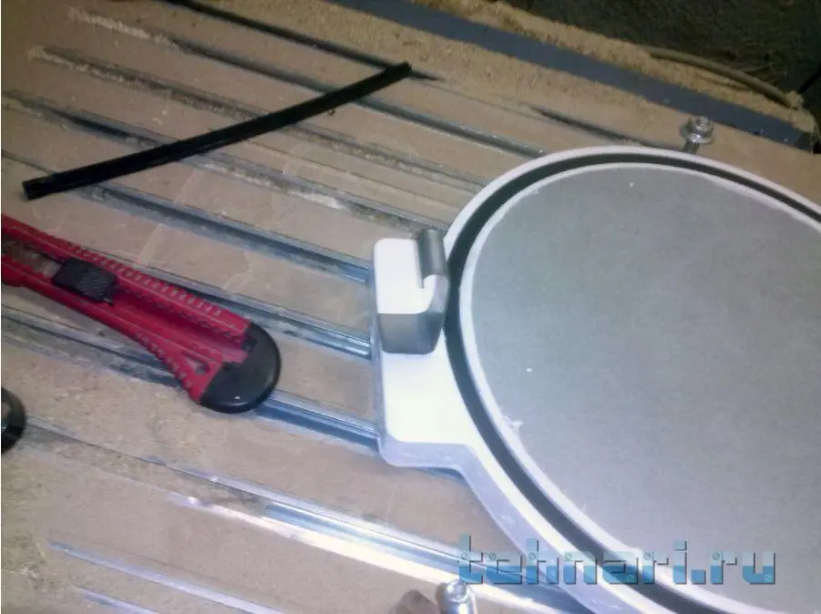

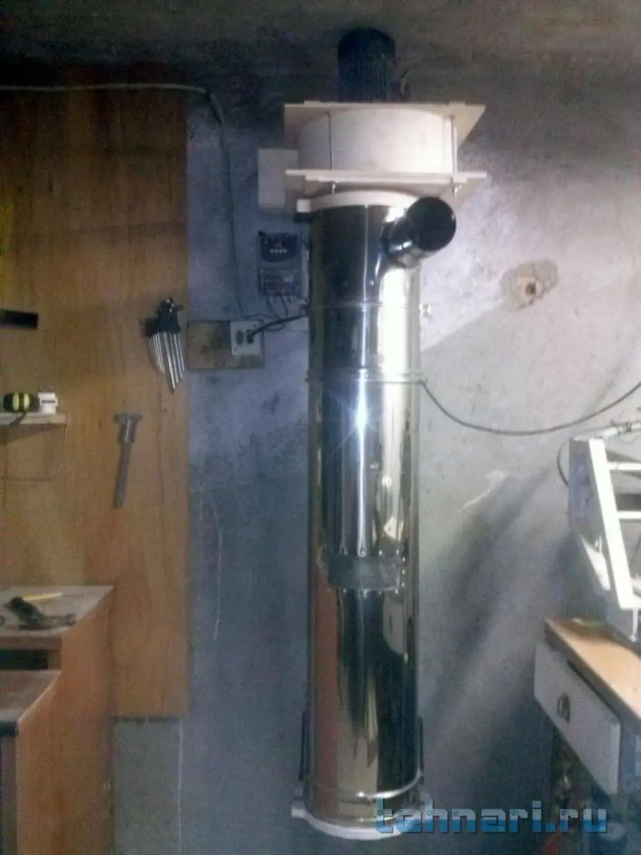

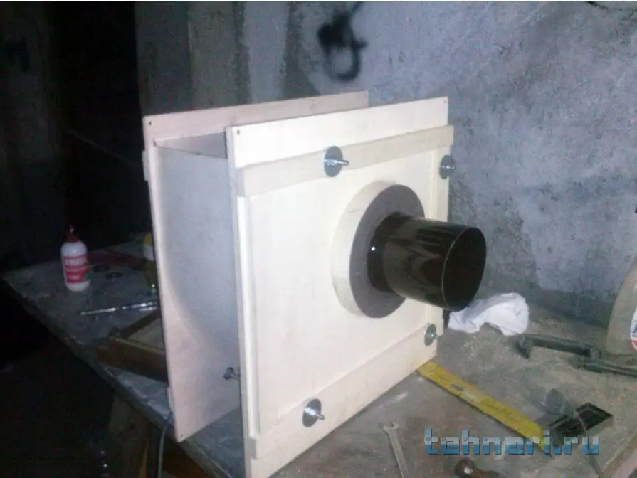

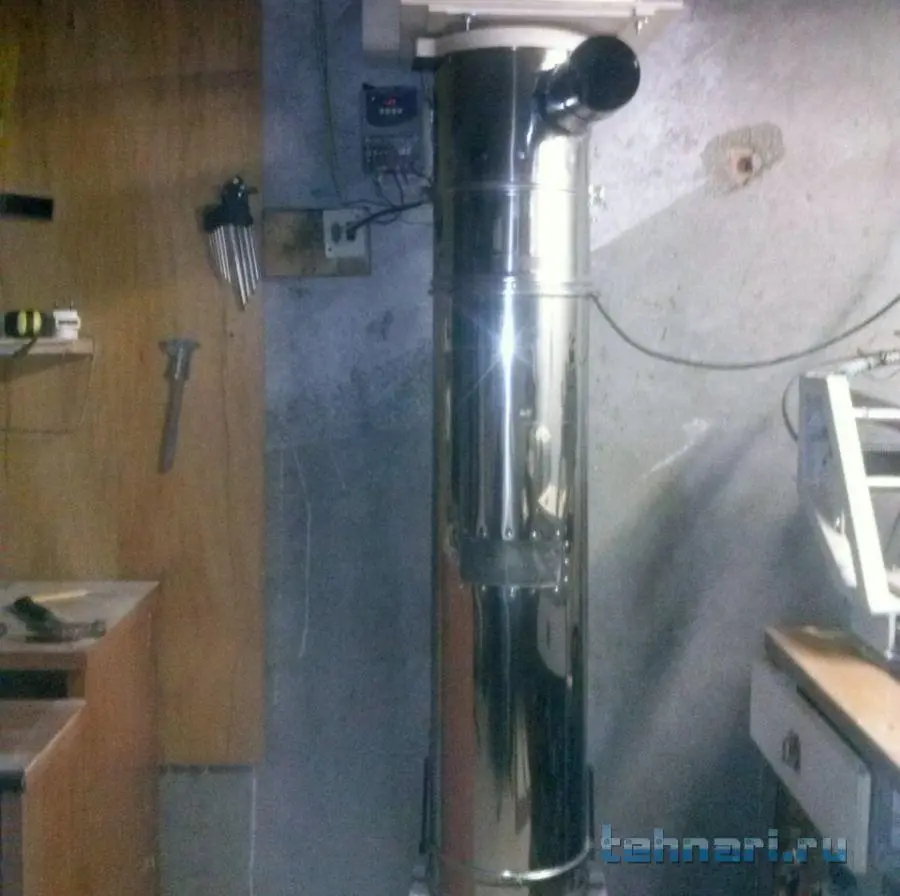

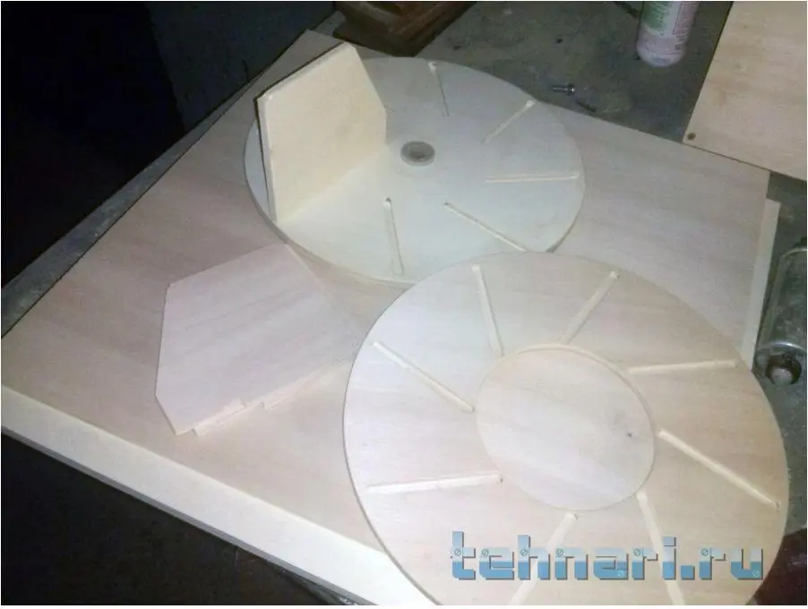

Доброе время суток. Сделал я станок CNC .Так вот ,попилякал я пару деревяшек и понял что не дело ,опилки в воздухе так и висят,хоть фрезу вешай. Решил сделать опилка сборщик.

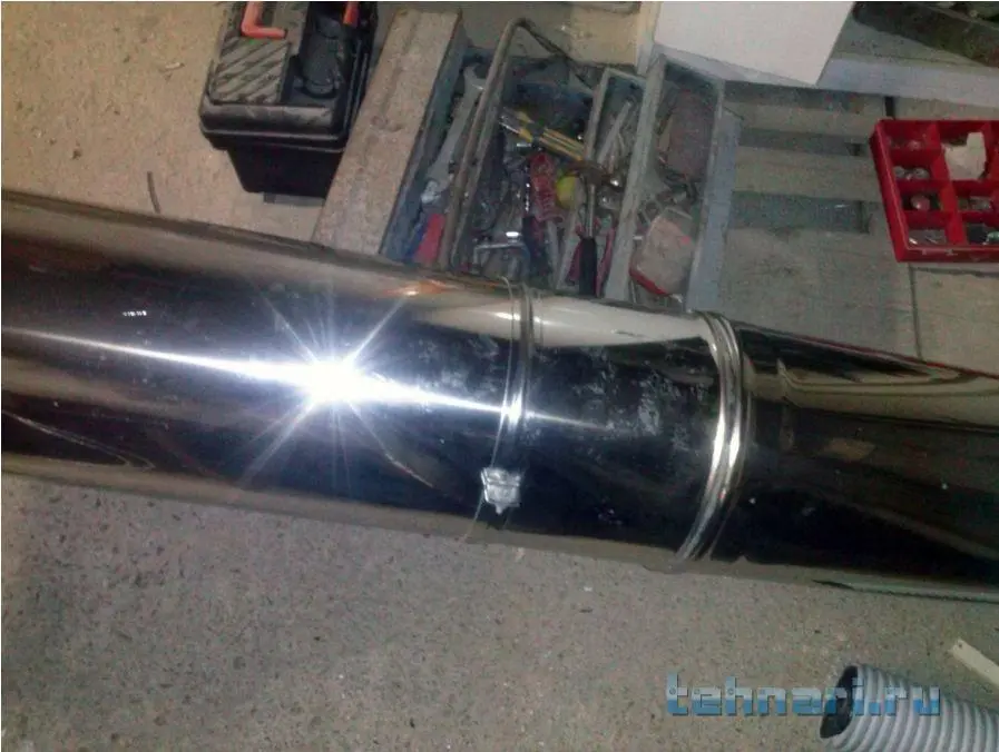

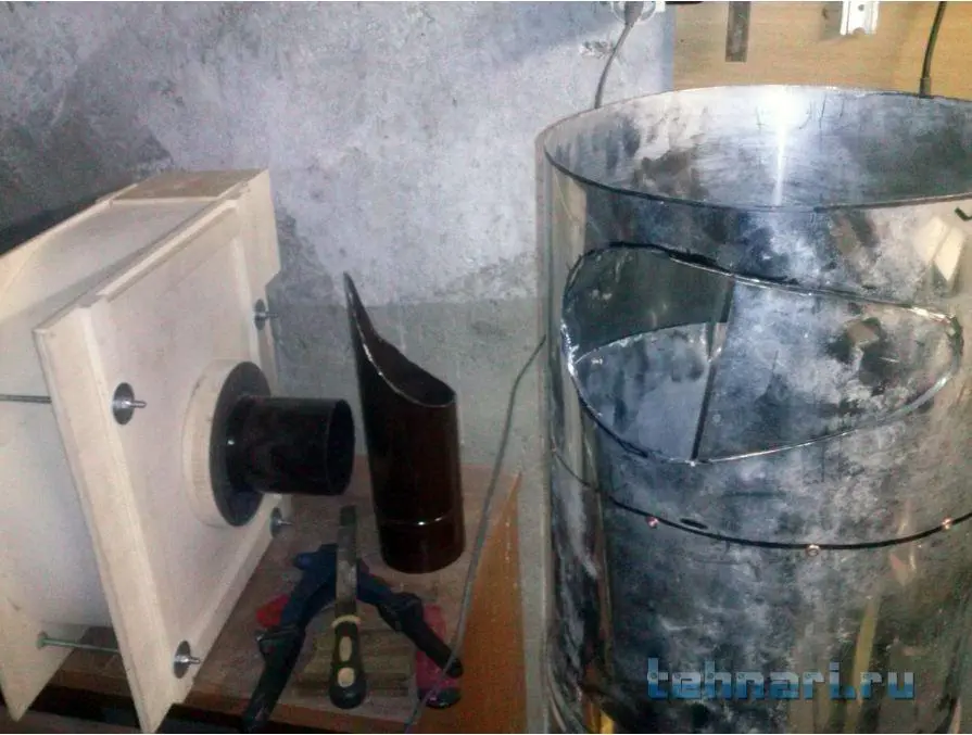

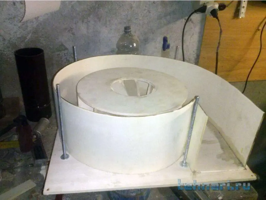

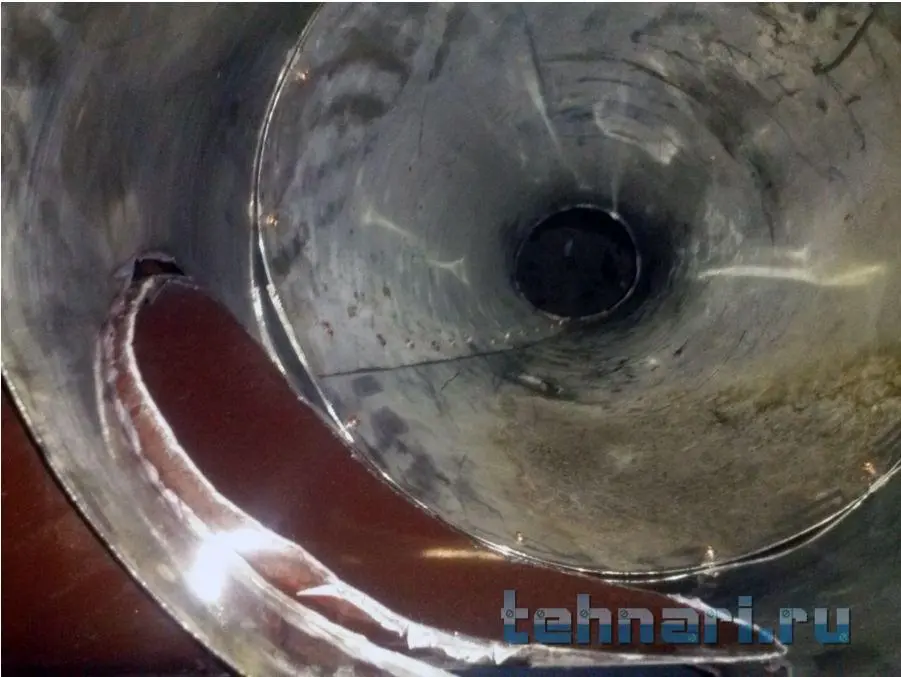

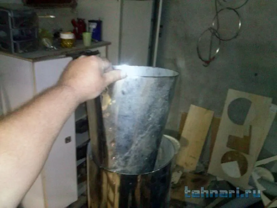

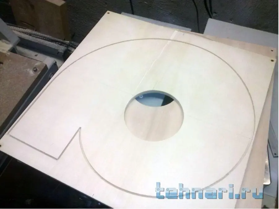

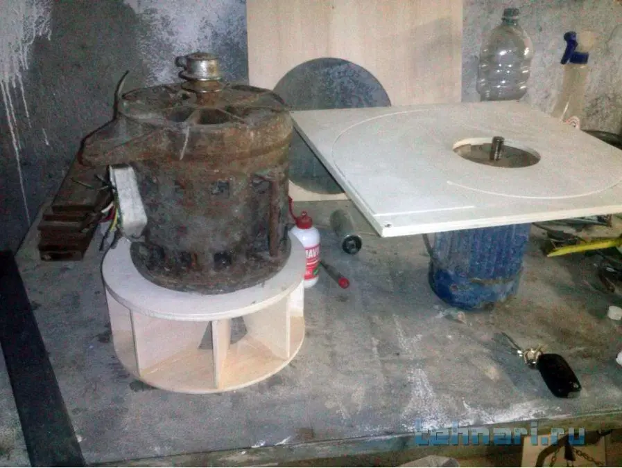

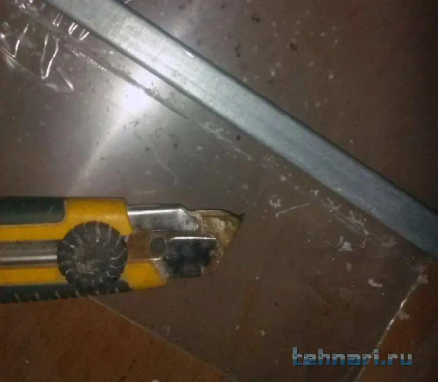

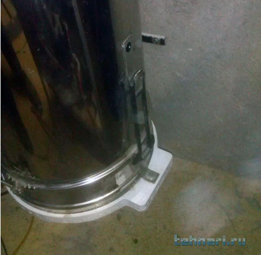

Была куплена фанера 10мм четыре куска 400мм на 400 , это рабочее поле моего станка,и один на 3мм под лопасти .Подготовил файлы в арткаме и понеслось,Профрезировал на глубину 4мм паз для камеры улитки.Вот по лопаткам я толком ничего не нашел в инете или плохо искал,а именно угол наклона,потому нашел в инете фотку подложил в арткам и скопировал угол.Для циклона,были рассмотрены много вариантов , остановился на стационарном моноблоке,не привлекала меня перспектива с длинными трубами в моей маленькой мастерской. По случаю в одной пекарне меняли печи и за пару чашек кофе была взята труба из нержавейки в диаметре 250 мм, 1 мм толщина стенок.Из трубы сделал бак , так же из нее же сделал конус циклона.Примерка прошла нормально,трубу так же заклепал,сделал надрезы по всему диаметру и загнул внутрь контейнера. Некоторые моменты не фоткал,так что звиняйте. все было просиликонено ,кроме шва конуса внутри,не видел в этом смысла. кстати вращение опилок было сделано в по шву конуса ,чтоб не скакали через бортик.Вырезал смотровое окно ,чтоб знать когда опустошать. Использовал обойный нож заточенный под зуб,можно также использовать полотно от ножовки по металлу ,это опять совет начинающим. Моделист конструктор хороший журнал.Нижнюю крышку сброса также сделал на фрезере,подготовил паз глубиной 8мм и шириной 8мм, в качестве прокладки использовал старые щетки от авто,срезав конусную сторону. Резина достаточно плотная ,а пустота в месте где вставляется железная полоса делает превосходной прокладкой.Вклеил прокладку на силикон и сделал из нержавейки крючки.Так же были сделаны крючки на баке.Сварил из обрезков железа крепления к стене. Там же и виден инвертор для двигателя.Циклон работает прелесть,ни грама опилок не идет в улитку ,но фильтр поставил.Диаметр колеса 250мм ,высота лопаток 100мм 8 штук,обороты двигателя 1380 мощность 300ватт, входная труба 80мм. Ну вроде все.

Хорошая, нужная вещь получилась. Ещё бы общий вид всей конструкции сделать.
Ещё один циклон в коллекции самоделок! Отлично!

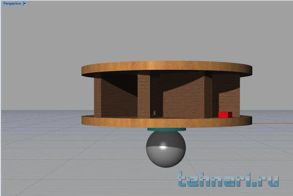

Но тут ещё и самодельная улитка. А вот по ней будут вопросы. Каким образом центровался такой тяжёлый барабан с лопастями?
Центрировался уже на моторе ручным фрезером , можно и пилой ,болгаркой , в принципе все то что режет.Хотя я процесс именно центровки избежал , достаточно точно собрал барабан. А вот для балансировки использовал простой шарик с подшипника. Накидал на скорую руку ,думаю понятно.
