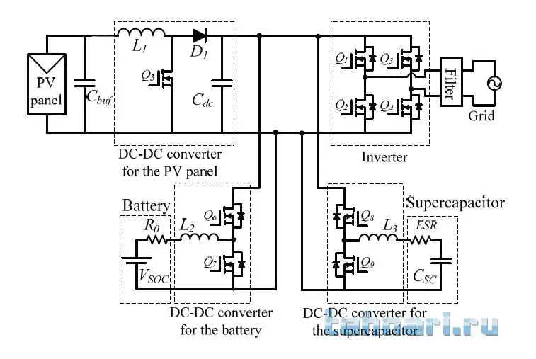

Здравствуйте! Очень нужна помощь в описании циркуляции напряжения и тока в представленной схеме. В электронике мне сложно, была бы очень благодарна простому описанию как циркулирует ток и как меняется напряжение, зачем нужны эти конвертеры и инвертор. Хочу показать стрелками как циркулирует энергия.
Извините за глупый вопрос:) Большое спасибо!tehno003

О! Это секретная схема буржуйских рециркуляторов напряжения. :))
А если серьёзно, токи текут,а напряжения создаются, но никак не циркулируют. Как именно текут токи - зависит от состояния АКБ и освещённости солнечной панели. Определённо могу сказать, что солнечная панель подключена через повышающий преобразователь (step-up), АКБ - через много функциональный конвертор-ограничитель тока зарядки. Нагрузка (Grid) подключена через инвертор постоянного тока в переменный. Суперкапаситор - аналог аккумулятора со сверхмалым ESR.

спасибо Вам огромное, так намного понятнее :)
