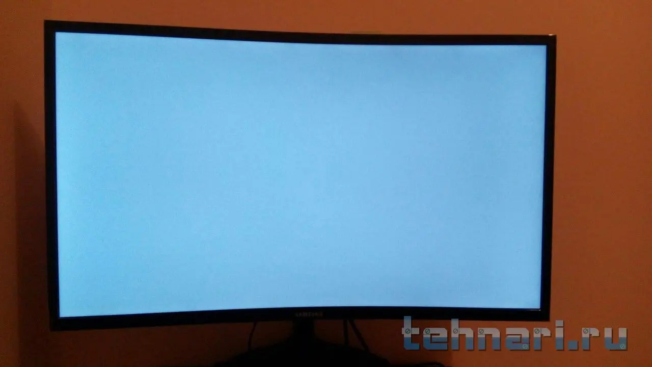

Доброго времени суток. Столкнулся с неприятной проблемой, её суть заключается в следующем: при игре в CS:GO на экране, вместо игры, появляется определённый цвет на весь экран, этот цвет может быть коричневым, серым или голубым. При появлении этого цветного экрана компьютером пользоваться невозможно, само появление сопровождается лаганным звуком "тррррр". Переподключение монитора никак не влияет на это, системник приходится полностью перезагружать. При выключении и включении монитора во время этой ошибки цветной экран исчезает, и вместо него появляется просто чёрный, без каких-либо признаков жизни. Этот экран появляется в хаотичном порядке, то есть может возникнуть после часа игры, после десяти часов, а может и после пяти минут.
Хочу подметить важный нюанс - данная проблема появляется исключительно в игре CS:GO.
Играл в более требовательные игры, штук 15-20 накачал, вплоть до ведьмака 3, гта 5, watch dogs 2, и все эти игры плавно работают без намёков на фризы или вылеты.
Я предполагал, что проблема в каких-то комплектующих, поэтому я стал перебирать их по одному, заменяя старые комплектующие на новые, но проблема так и осталась.
Какие комплектующие заменял: процессор, материнская плата, блок питания, озу, ssd.
Винду тоже менял, ставил 7 и 10, везде одно и то же.
По тестам в Furmark или OCCT все комплектующие полностью исправны, никаких артефактов или ошибок нет.

Примерно такая картина:
По описанию симптомов, думаю, надо проверить монитор.
Можно начать со шнура, или подключить его по другому порту (если подключен по хдми то подключить по дп или наоборот) и проверить.

Выяснилось, что дело было в видеокарте.
Заменил XFX RX 570 на GIGABYTE AORUS RX 570, проблема исчезла.
