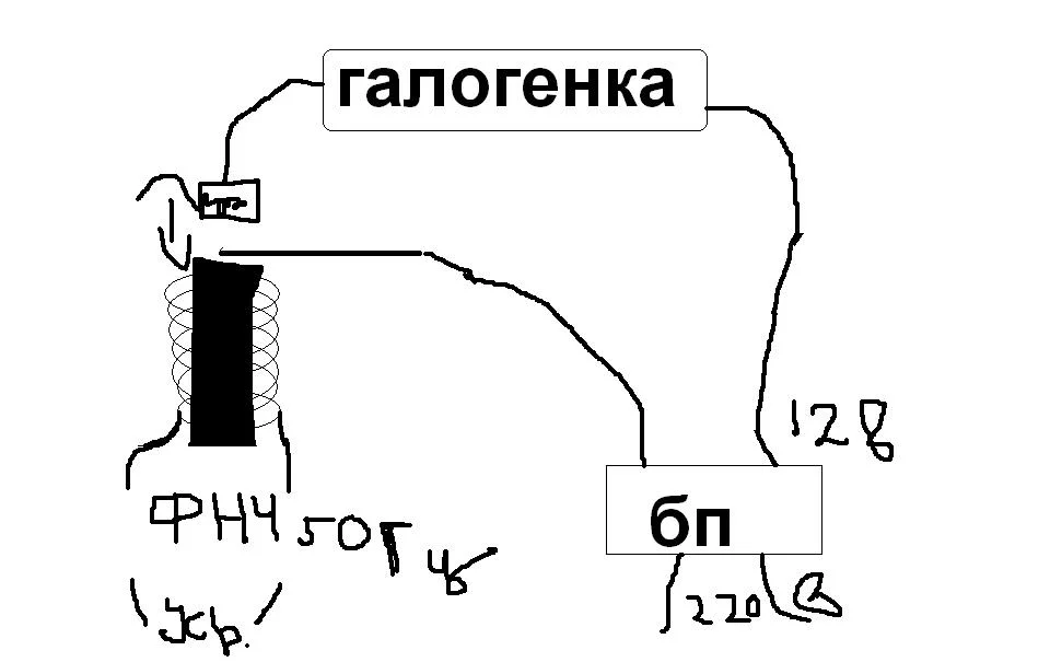

здрасте на днях откопал в своем хламе электронный трансформатор для галогенок на 180 ватт (давно писал о нем) так вот решил я его задействовать, в голову пришла идея тк я "ди джей" в школе а достойной цветомузыки там нет решил я собрать, в чем заключается моя идея знаете в клубах стоят такие установки с галогенками которые мигают в такт музыки можете ли вы форумчане подкинуть схемку подобной цветомузыки буду очень признателен
Знаком с этим, надо погуглить ... :)
можешь сказать как
это называется то я незнаю всякую фигню гуглю=D
я сейчас переклеивал динамик и мене пришла такая идея а что если использовать рэле ну знаешь которая при подаче на нее сигнала она начинает замыкать и размыкать контакты в разрыве + галогенки. вот теперь я сижу и думаю с чего мне подавать сигнал или с самого усилителя (может не сработать тк полоса воспроизведения усилителя 20-...гц а 20 вспышек в секунду будет многовато) или же с микрофона после которого стоит фнч со срезом выше 50 гц помогите
зыы простите за мое художество рисовал на скорую руку=)

Не спиши, реле вообще в покое оставь, это не для цветомузыки !!!
Я рисую и рассчитываю те схему, которая нужна, я этим много занимался ... :)
спасибо=)

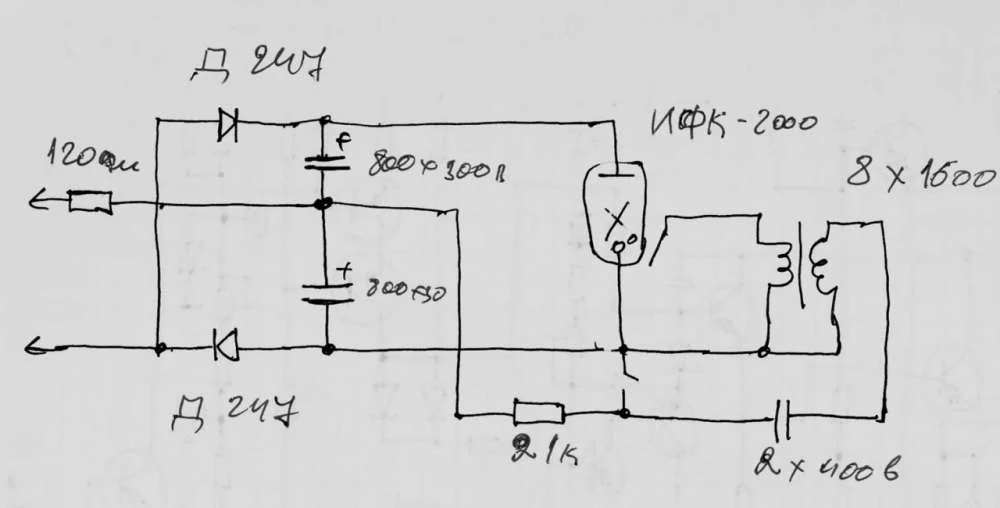

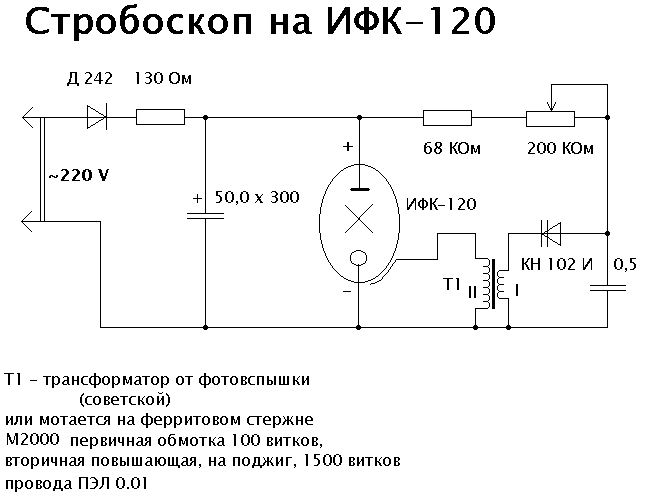

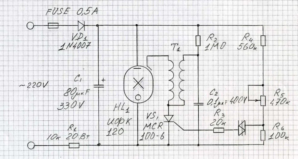

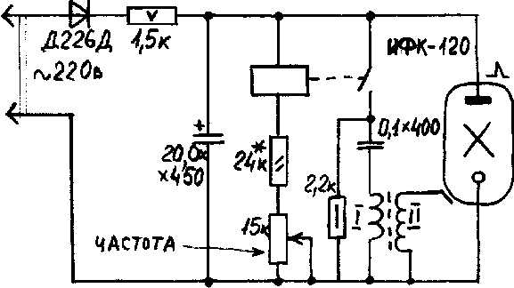

вот то что я нашел схемы в основном очень похожи но у всех частота вспышки регулируется переменником мне кажется для достижения наилучшего эффекта стоб должен вспыхивать при атаке басов=) а не тогда когда ему взбредет в голову (ну или куда там незнаю=D:tehnari_ru_203:)

Делал по схеме на третьей картине. По яркости она уступает светодиодной, лампа сильно нагревается и быстро выходит из строя.
Первую можешь сразу выкинуть !
Вторая, это не стробоскоп, а фотофспышка !
Третья рабочая, но меня смущает резистор 130 Ом,
он должен быть большой мощности ! Трудно будет
найти динистор КН102И (150В), а так поджиг норма,
где-то 2 кВ ...
Четвертая слишком замороченная, нет смысла ... :)
