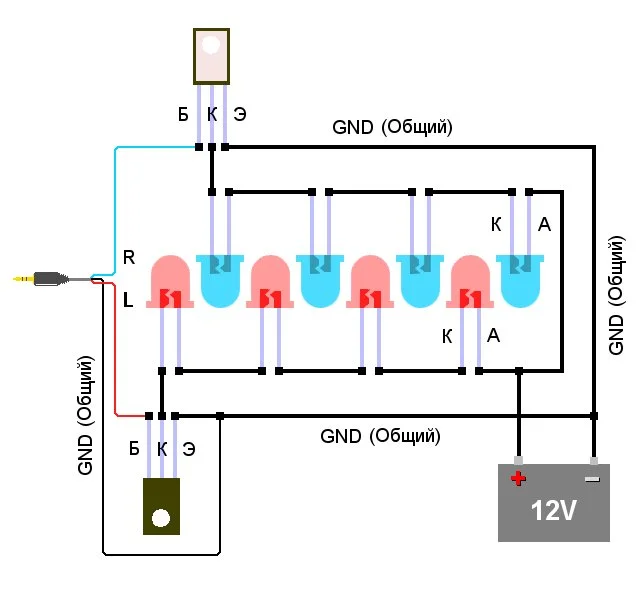

А если оставить только один светодиод на канал, можно и один транзистор ставить?? Просто пока 8 светиков у меня нет. Есть только два
да, вполне
Напряжение получается можно снижать до 6 вольт??
Heeeeeeelp!!!! Цветомузыка не работает. собрал пока один канал и ничего не происходит. диод просто себе горит, даже не моргая :(
быть такого не может))) база транзистора куда подключена?
p.s. хотя может, если светодиод горит, а база просто "висит", то транзистор пробитый.
База висит на входе одного из каналов.
