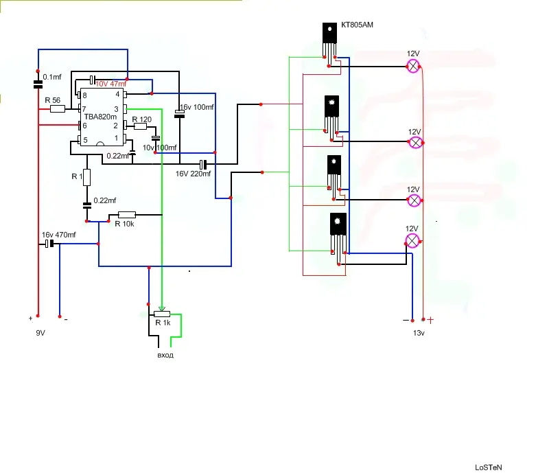

надеюсь эта схема рабочая...

Ну впринципе схема номр. LoSTeN все таки зделал =)
Усиленный сигнал надо разделить по частоте, при помощи полосовых фильтров. Тогда получится несколько каналов, мерцающих под разные частоты.
Например: ударные инструменты, красным.
На счет этого я тоже думал буду экспериментировать:D
буду использовать белые и синие светодиоды возможно и фиолетовые.
Ну у меня вообще цветомузыка разделоена на НЧ, ВЧ, СЧ. НЧ-красный, СЧ-желтый, ВЧ-синий
А чтоб не скучно было когда музыки нет фон жёлтый.
спасибо за предложения ,буду мутить...
У меня ещё стоит переключатель. Когда есть музіка я переключаю на светомузіку, а когда нет её, я просто включаю режим гирлянді и горят все лампочки сразу.
Включения фона должно быть электронное, или немного сложней на каждый канал свой фон. Основной цвет затухает, фон загорается, нет темных промежутков, просто переливание цвета.
