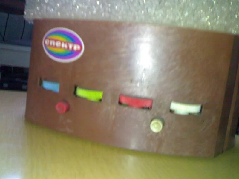

Нашел вот сей девайс - Цветомузыка Спектр 12-М. Девайс старенький,СССРовский. Проблемма в том что он не работает :( А хотелось бы! Так вот шаряшие посоветуйте,как его сделать,может для меня это окажется не так сложно(паяльник в руках держал).
Суть проблеммы :

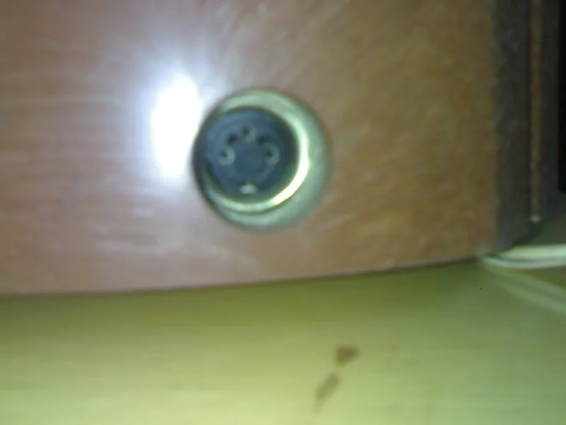

Подключаю к сети,ноль эмоций. Там сзади есть вход под акустику я так понял,шнур у меня к счастью есть,он такой же как и на моем СССРовском усилителе ВЕГА :
Вот фото самого девайса :
Помогите люди добрые,очень хочется запустить эту зверюгу))) :tehnari_ru_075:

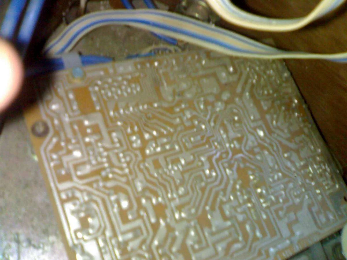

Ну ты разбери и глянь как внутри
Хорошо бы на схемку взглянуть. А предохранитель проверял?

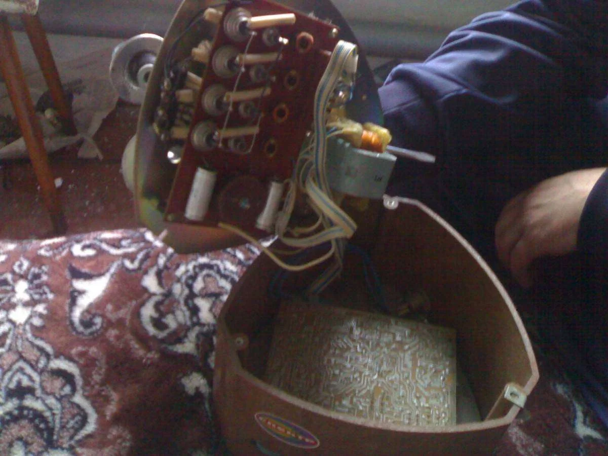

Вскрою сфоткаю покажу...

Судя по схеме лампа фона белая должна гореть даже если нет сигнала. Регуляторы покрути. Если в ней не кто не ковырялся должна работать. Звуковой сигнал на разъём подать надо не менее 100мв средний вывод корпус (экран). Да электролитические конденсаторы могли повысыхать.
Да посмотрел внимательней если белая лампа и предохранитель целый она должна гореть, понажимай обои кнопки.

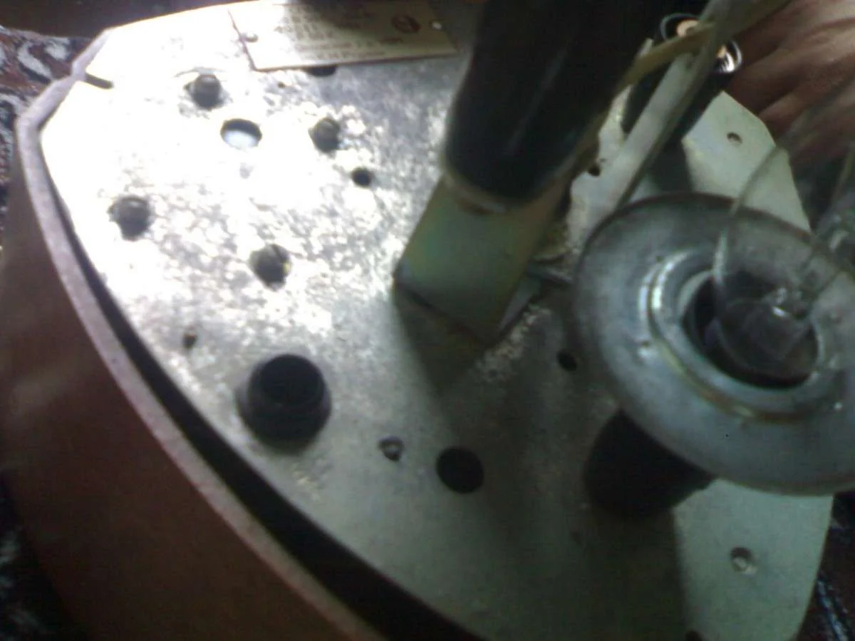

Дело в том что там лампочки не все,нашел целые,одной не хватило,пробывал замкнуть отверткой пустое без лампочки,нефига.

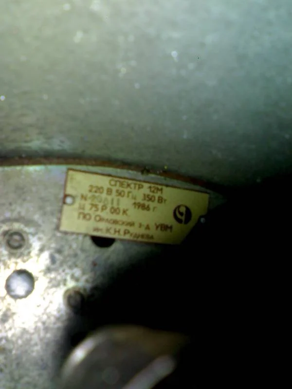

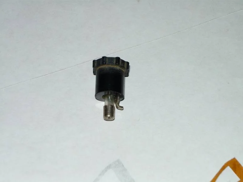

На второй фотке,похоже видно что предохранителя нету?!
И похоже на то что там нет предохранителя. Фото,видео. :

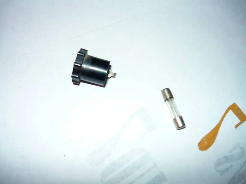

Судя по фото там всё окей только нет предохранителя и юбки на патрон лампочки. Колодку предохранителя можно найти на старой технике и попробовать. Там высокое напряжение так что не лезь сначала вынь вилку из розетки. Предохранитель 2 Ампера примерно. В обще обратись к знакомым кто постарше и электрику знает там всё просто. А лампочки в магазине должны быть.
Вот тебе что найти надо не выбрасывай будет работать!
    14.4 KB · Просмотры: 391
    13.7 KB · Просмотры: 457

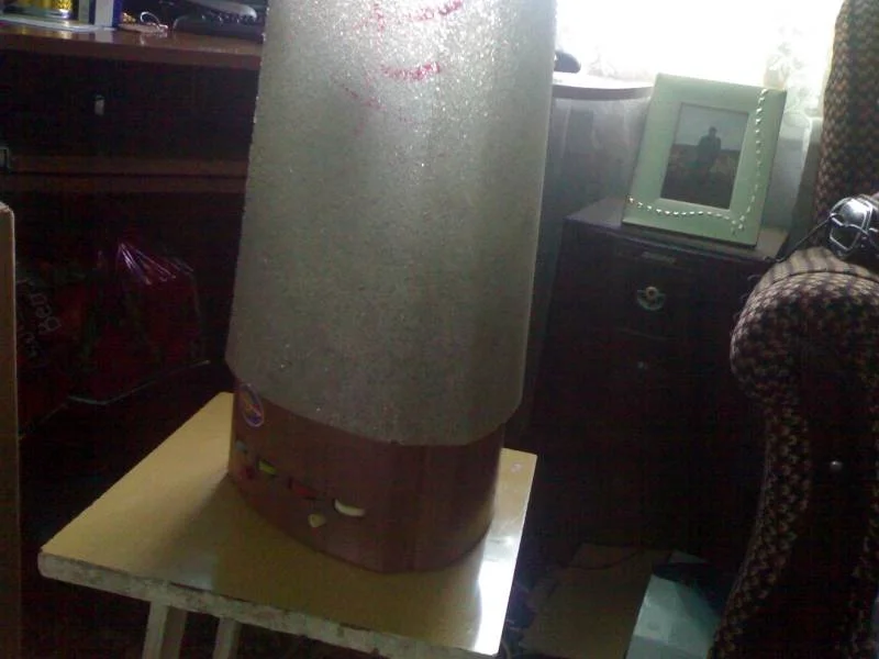

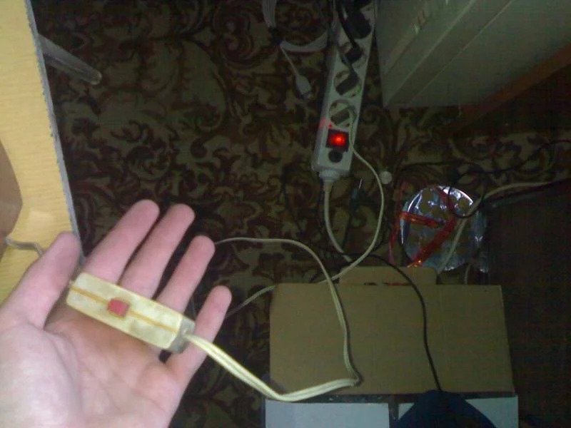

Люди подскажите в чем дело?В цветомузыке пока что одна лампочка. Убрал предохранитель,сделал напрямую,когда включаю,лампочка 2секунды горит и тухнет. Может быть из за того что не все лампочки стоят? Или как это чудо я вление понимать?!
Хм,теперь стоят пять лампочек,и все равно тухнут((
Там светофильтры были? Зелёная, красная, синея не будут гореть без звукового сигнала. А вот четвёртая лампа белая (желтая) должна гореть , но там есть ещё переключатель (кнопка) попробуй пощёлкать. Лампочки все поставь видно будет или одну перекручивай и включай где загорит постоянно значит это фон.

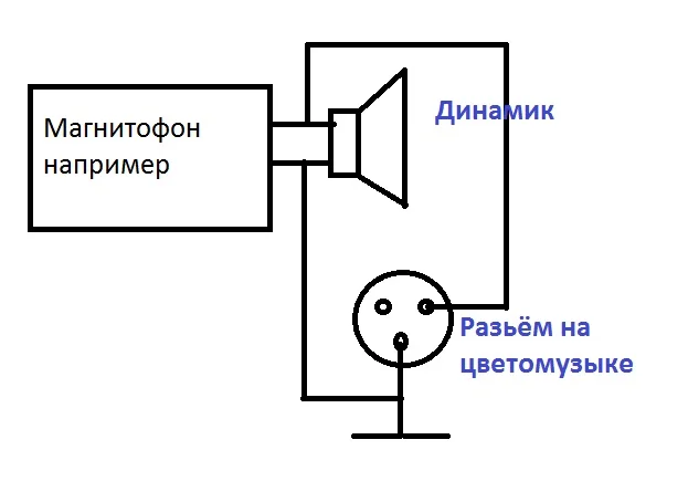

Надо звуковой сигнал подать на разьем! Нарисую щас!

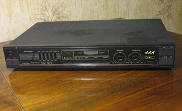

Так,все,горят все лампочки,стабильно,но моргать под музыку не как не хотят,Шнур нашел подходящий,делаю так : шнур в цветомузыку,и шнур в услитель. Через усилитель музыка играет а цветом узыка не хочет!!! :(
Щас засниму видео,покажу.
Пробуй подать сигнал

У тебя сигнал сильный убавь регуляторы и громкость просто надо подобрать уровень сигнала пробуй раз горят значит дело будет
Может в другое гнездо воткнуть на усилке линейный выход есть или наушники
Снимать видео не обязательно ты лучше фото куда втыкаешь на усилке покажи
