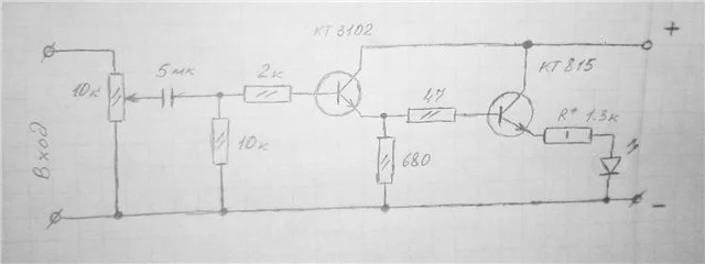

С Наступающим всех! вообще хочу сделать цветомузыку, есть схемка и оформление?
как раз в тему с акустикой))) лана не важно

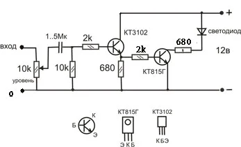

скажите конкретнее что вас интересует? на каких лампах? сколько нужно каналов? простую на тиристорах или транзисторах или более навороченную на микроконтроллере....так быстрее вам ответят по существу
Желательно на цветодиодах))))))
а мигалки тебе не подойдут???
все три схемы работают...собирал сам:)
с наступающим:tehnari_ru_208:
транзисторы тянут до 25светодиодов...резистор подбираешь один под все светодиоды.........
оооо... Спасибо ребят, я тоже вот хотел собрать! Одну сделал, она очень лёгкая... Нужен транзистор КТ 817 или похожий, шнур, джек 3.5 ну и светодиоды + блок питания на 12 вольт...

уже обсуждалось на форуме СХЕМА ЭТА НЕ РАБОЧАЯ угробите транзистор и звуковое устройство!!!
Можно по подробнее?? Не знаю... У меня пока работает... Хорошо предупредили...
я тоже такую сделал и ни чего страшного) правда я подключал от линейного входа колонки. просто добывил резистор) единственное что сможет произойти это перегреешь транзистор...
