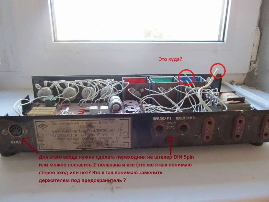

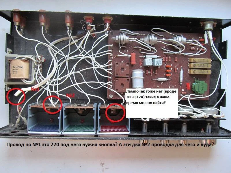

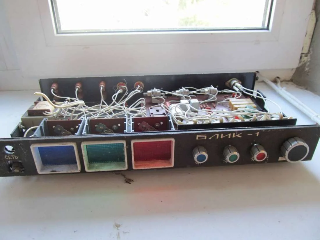

Помогите воскресить, на картинке видно что и как, планирую сделать:
Подкинуть кабель 220 В.
Вкрутить лампочки индикаторы.
Заменить предохранители (полностью).
Вопросы:
1. Куда подключить проводки которые отмечены на картинке.
2. Правильно ли я указал параметры лампочки индикатора?
3. Визуально все на месте?
4. Если кто знает как будут играть цвета (низкие средние высокие) или как то по особенному?
5. Стоит менять вход на тюльпаны?
Планирую воскресит подкинуть к ПК, к БЛИКу подключу 3 одинаковых мини торшера с разноцветными лампочками.

Примитивная ЦМУ с простейшими фильтрами.
Скачивайте схему и по ней находите, что и куда подключается.

Тонкие провода, похоже, от светодиода - индикатора включения сети.
Предохранители желательно иметь, иначе первое включение может громко закончиться...
Индикаторная лампа не пойму какой вольтаж, когда мне достался аппарат лампочки все были разбиты (с маркировкой 26В 0,12А) только не уверен что они там родные. Не знаете как определить (в мат части не обнаружил информации).
Маленькие провода идут от предохранителей, я так решил что они как и питание 220 должны подключатся к кнопки сеть. (индикатор сети диод запитан).
В "матчасти" (Руководство по эксплуатации) есть Перечень элементов и там написано: "EL1...EL3_Лампа МН-6,3В-0,3А_ГОСТ 2204-80_3шт"
