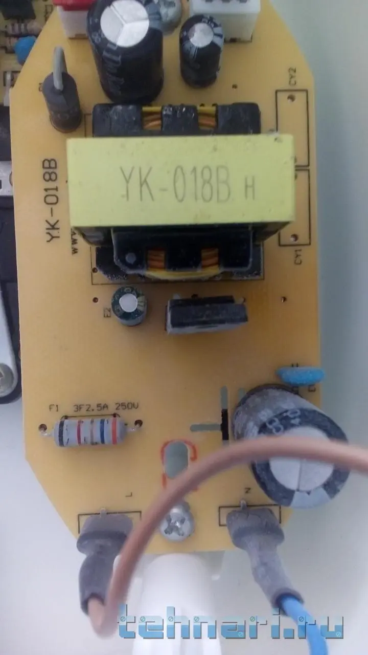

Приветствую. Помогите пажалста по цветовой маркировке определить резистор для поиска замены, т.к. не прозванивается и не показывает сопротивление мультиметром. В программах по определению цветовой маркировки точного совпадения цветов не нашёл.

По предложенной форме нет крайних чёрных полос
Судя по обозначению на плате, это специальный обрывающийся резистор для использования в роли предохранителя. Можно просто поставить предохранитель на 2.5А. Но просто так эти резисторы не горят, вначале сгорела схема.
...это специальный обрывающийся резистор для использования в роли предохранителя.....Но просто так эти резисторы не горят,
Если от 220, то не горят, а просто в образующейся трещине возникает искра и, понятно, процесс пойдет лавиной. В таких цепях стоят резисторы низкоомные в зависимости от потребляемого тока. Для 100 мА я бы поставил 10-15 Ом. Лучше наши советские. Но не факт, что они не накроются. Эти резисторы ставятся не только в роли предохранителя, но и еще для гашения начального импульса через выпрямительные диоды при включении аппарата. Если бы не было этого резистора, эти диоды бы долго не проработали. Кстати, китайцы часто грешат и ставят вместо этого резистора перемычки.
Если смотреть по цветам, то начинать нужно с оранжевой полосы... Черная полоса не может быть первой... Выходит две первые полосы 3 и 6. Третья полоса золотая, значит 0,36 Ом... Была бы серебрянная, тогда 3,6 Ом, черная -36 и т.д.

Не-не, такого не бывает. Как сказал коллега-
Это просто от неопытности. Уже завтра заляжет в мозгу навсегда.tehno040
5 полоса иногда обозначает температурный коэф. Черный, это ноль, тогда:
Оранжевый фиолетовый золотистый коричневый -3,7ом 1%, черный - 0 температурным коэф сопротивления.
Чёрным по текстолиту написано: F1 2.5A 250V. Ставьте предохранитель, будет счастье... после того, как найдёте - почему он сгорел.

По-моему, всё гораздо проще. Обозначение на печатной плате F понимается как "фьюз"- предохранитель. А 2,5 А- ни что иное, как 2, 5 Ампера.
