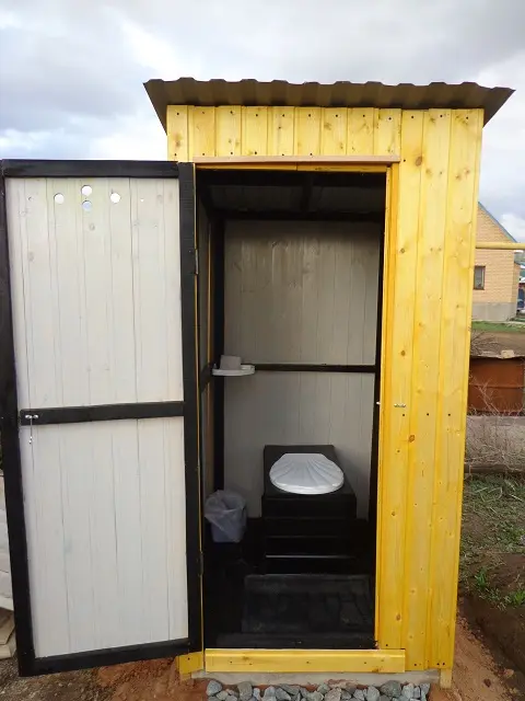

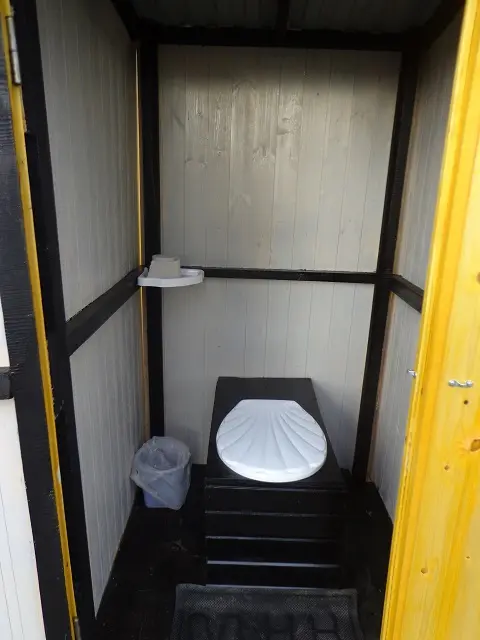

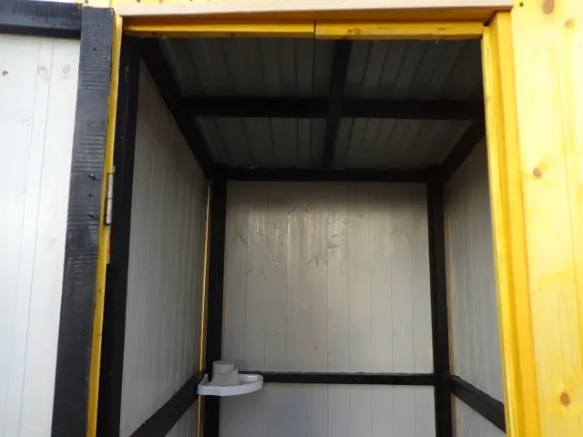

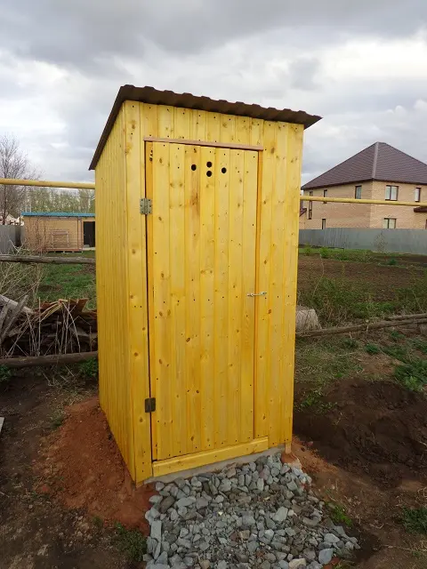

На праздниках строил колхозный толчек уличный туалет, а получился толчёк туалет на 5 звезд. Дизайн и разработка и постройка моя, главное, что бы заказчику понравился желтый туалет :D

Ты ему крышку дай разрисовать, он реально могёт :) Двойное назначение, во-первых эстетично, во-вторых, если у кого проблемы какие с дефекацией, на крышку посмотрел, реально испугался и прямо не отходя от кассы что называется))
p/s и где место под газеты? или там вай фай нормально ловит? :)
Предлагал я книжную полку, но сказали- "останови фантазию".

Капаем яму диаметром 80см и глубиной 360см, вставляем 3 металлические бочки по 200 литров каждая и заливаем вокруг них цементным раствором с добавлением щебня.
Каркас: 4 доски 150х50мм ставим на ребро по периметру по своим размерам, вертикальные стойки из бруса 50х50мм крепим изнутри, горизонтальные перемычки ставим снаружи бруса таким образом получается одна плоскость горизонтального бруса и нижних досок основания. Обшиваем вагонкой с системой паз-в паз, желательно вагонку вставлять друг в друга не донца, оставляя 1-1.5мм. Это делается для того что бы вагонка могла расширяться от погодных условий без последствий, иначе могут появиться волны. Каркас для двери делается из бруса 25х40мм. Основание из досок обрабатывается защитным составом, я выбрал смолу, делается обваловка из глины, для того, что бы не затекала дождевая вода в яму.

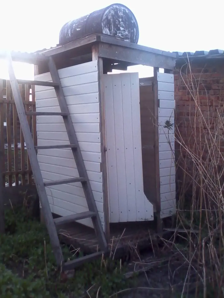

Душ я строил из бруса, обшивал пластиковой вагонкой, низ покрашен кузбасс-лаком и слегка укреплен бетоном. На фото - последствия урагана, сооружению пять лет.
