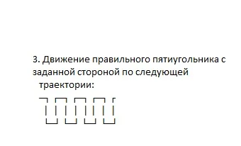

ребят....помогите с заданием...я начал делать но криво работает..хелп

фигура сама должна двигаться...вводить только радиус)

изменил немного твою прогу.....теперь робатает как нужно спс
